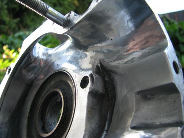

Bearbeitung Boost Port Malossi
was meinen die tuning gurus?
kann man den roten bereich im fensterbereich komplett wegnehmen?
bringt das leistungsmässig was?
es geht um einen qm motor mit viel leistung (ca. 40 ps)
dann könnte man im einlassbereich am motor auch noch was bis zum stehbolzen wegfräsenn oder?

du hast ja beim alu noch reichlich platz zum fräsen, da geht noch reichlich. die sache mit dem zylinderfuss hatte ich auch schon vor, habs aber letztendlich gelassen. ein kollege fährt so ( also mit dem 210´er inkl. deiner angezeichenten fehlteile - hält). obs jetzt kontraproduktiv ist oder nicht mit dem bosstport glaube ich erst, wenn ich den gleichen motor mit vorher nachher diagramm sehe - ich fräse ihn ungefähr so

wär interessant wenn da wer vergleichswerte hätte!
kontraproduktiv ist diese boostport rille vielleicht nicht, aber sagen wir mal aufwand/nutzen rechnug ist sicherlich interessant.
ich glaube nachwievor, dass das wenig bringt. du vergrößerst ausserdem deinen totraum und verlierst vorverdichtung, auch wenn das hierbei recht wenig ist.
Der Boostport ansich ist nur zum aufrichten des Flachen Wirbels im Zylinder und wird daher auch Stützkanal genennat. Er muss daher relativ klein sein um durch hohe Strömungsgeschwindigkeit schnell anzusprechen und das verwirbelte gemisch richtung brennraum/kalotte aufzurichten.
diese ultaböse boostport fräserei ist meiner ansicht nach dremel/zeit/schutzbrillen/nasennebenhöhlen verschleiß :wacko:
Es macht sicher bei eingehender Kanalbearbeitung sinn, den boostport etwas zu vergrößern um das ganze im gleichen verhältniss zu halten. Was sich jedoch auch immer wieder rausstellt ist, das riesiege kanäle am fuß den bock nicht fett machen, wenn nicht entsprechend die fenster im zylinder auch eine bearbeitung erfahren.
laufbahnsteg unten raustrennen halte ich selbst für eine ganz schlechte idee bei so dünnen stegen. mir ist die schonmal abgebrochen und dann ist der zylinder reif fürn steel liner oder für die tonne :wacko: Auch bei nem parmakit alu habe ich schon eine abgebrochene laufbahn gesehen wegen fehlender stege unten!
es mag ja sein, dass dieser steg minimal im weg steht und dass bei nem 40ps QM motor dann das letzte quentchen macht, aber was helfen dir 40 ps wenn du nach jedem run nen neuen zylinder kaufen musst?

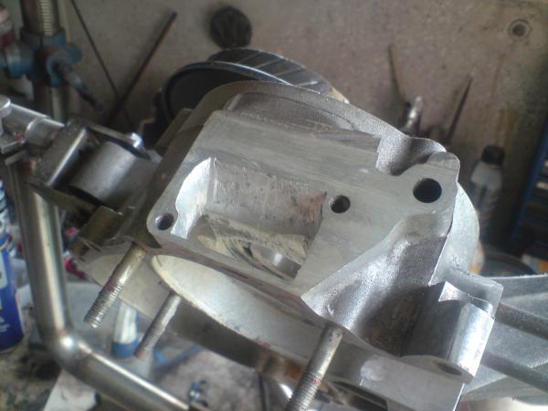

da haste aber eins meiner allerersten fotos ausgegraben :wacko: der block ist schon lang gerissen wegen zuviel leistung :wacko: ich denk es war wohl eher ein verschalter :wacko:

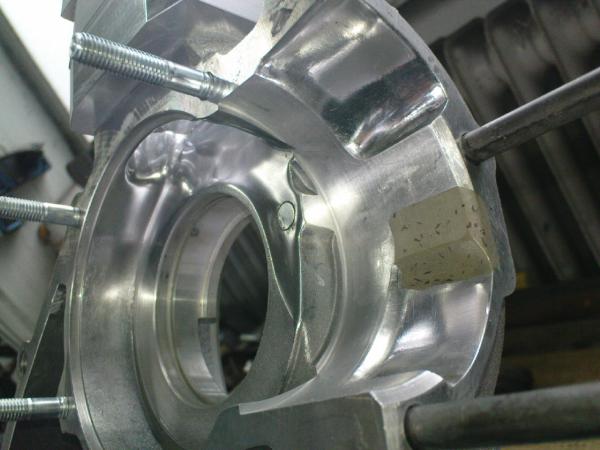

nicht die rinne "über dem lager" - das bringt mehr einlassquerschnitt, schon klar, sondern da, wo ss90 oben das foto in rot gemakert hat - im endeffekt hängt aber ja beides shcon irgendwie zusammen

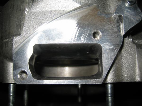

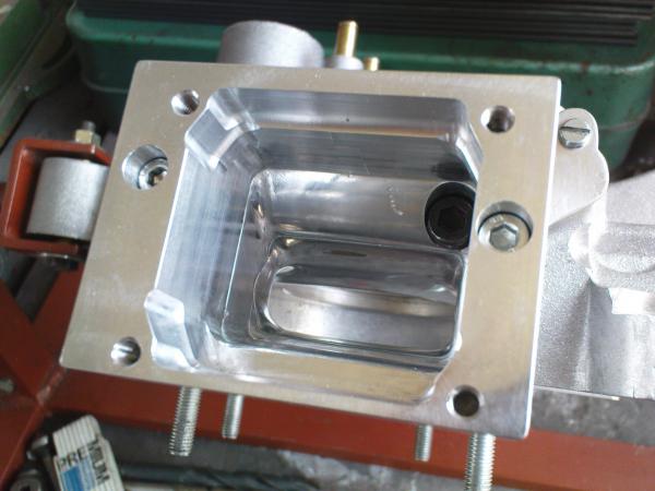

du stehst auf glänzend, oder?
und wieviel hat der gute hr. jetzt mehr an leistung gehabt als alle anderen mit nicht so schönen einlass?
klar ist was fürs auge und handwerklich schön gemacht, aber ob sowas not tut bezweifel ich auch :wacko:
arschkriechen könnt ich bei dir eh nicht, du stehst ja selten auf einem stuhl um überhaupt drann zu kommen :wacko:
Bearbeitet von PXler
ne, hast du jetzt falsch verstanden - ich meinte eher das saubere - eigentlich sogar perfekte arbeiten, die form der kanäle und des einlasses weniger die poliererei ( die mich zumindest im geiste ein wenig sexuell erregt ).
wenn der kram mit dem kaltmetall nicht wäre, könnte man tatsächlich behaupten, es wäre orig. piaggio. ich zolle leuten, die das so perfekt hinbekommen allergrößten respekt. so schön habe ich das leider noch nicht hinbekommen
leistungsmäßg steht er natürlich meinem motorgehäuse meilenweit hinterher, da ich ja ne bpr hab :wacko:
ist schon schick fürs auge, aber ich würd mich da eher nicht 3 tage an einem einlaß aufhalten wollen.
