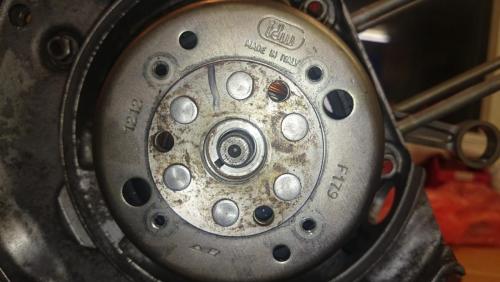

ggf. ists hier besser aufgehoben und jemand weiß was zu!?
ich hab nen Motor bekommen mit ner Polini Zündung drauf siehe Bild vom Polrad
da kein abzieher dabei war hab ich mir den rms von sip bestellt
http://www.sip-scoot...s ducati_bu5219
beim sck gibts den auch
http://www.scooter-c...K PX?meta=16553*scd_ALL_de*s1337480622912*abzieher%20polini*1*1*1*16
22x1,5 Steigung
da steht bei für polini zündung...
auch der lth sagt 22x1,5
http://www.lambretta...endung-Vespa-PK
hab beim sck noch ne 22x1 gefunden
das glaub ich aber nicht
leider passt der 22x1,5 nicht :(
irgendwie stimmt die steigung nicht...
hat wern nen tip wo ich den passenden abzieher her bekomme!?
