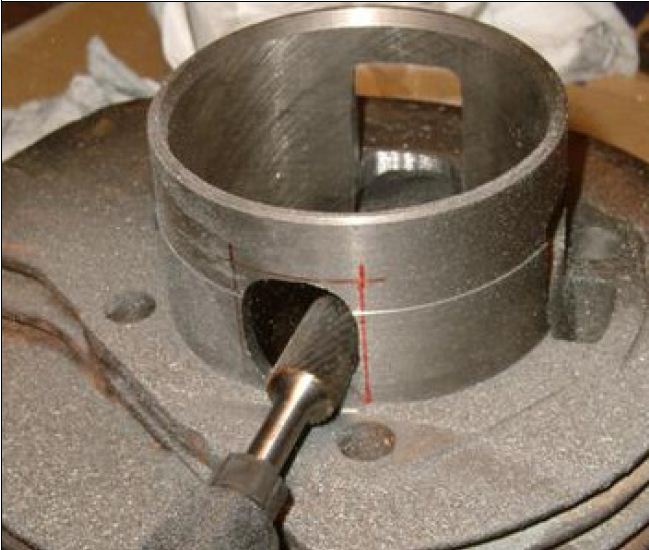

Dazu könntest du noch die ÜS des Zylinders öffnen.
Jau,
Du meinst das hier...
post-14092-050988600 1317114782_thumb.jp
Danke :laugh:
Beinhaltet das auch eine Änderung des Kolbens? :wacko:
Würde ich machen. Kannst du dann aber gut sehen, wenn der Kolben drinsteckt.
