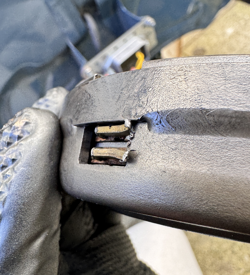

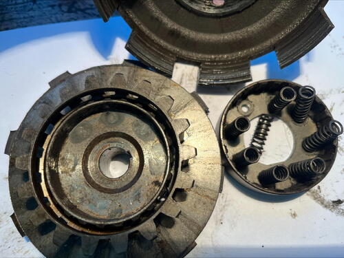

Kurzer Bericht meinerseits. Hatte eine Cosa 2 Sport Kupplung an meinem VMC Ranger. Ich hatte auch das Problem, dass die Kupplung nicht mehr richtig trennte und auch total komische Geräusche beim betätigen der Kupplung gemacht hat. Hat sich angehört, wie wenn die Kupplung irgendwie in Richtung Lüfterrad drückt. Lässt sich schwer beschreiben. Nach ca. 1.000 km sah die Kupplung so aus:
Hab die Kupplung nun gegen die BGM PRO Superstrong 2.0 Sport CR80 Ultralube getauscht. WOW WAS FÜR EIN UNTERSCHIED. Keine klappen mehr, keine komischen Geräusche mehr. Trennt absolut perfekt. Fahren auf einem ganz neuen, schönen, Niveau! Was für ein Luxus auch mal den Gang eingelegt lassen zu können und das Standgas niedriger einstellen zu können. Ein Traum.

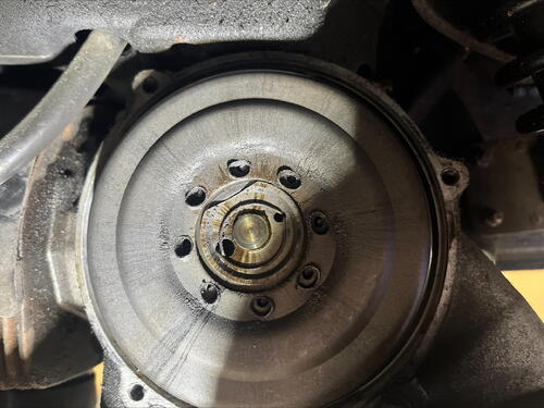

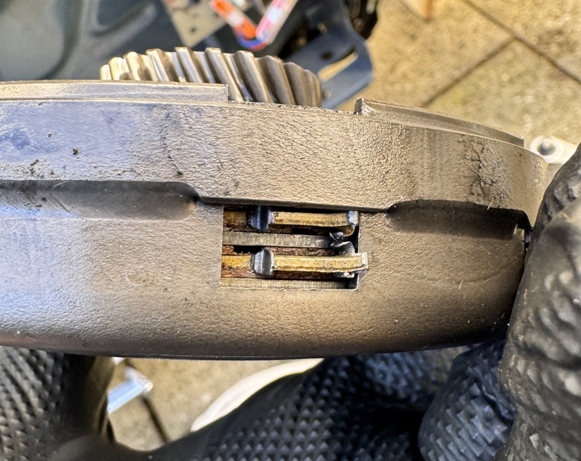

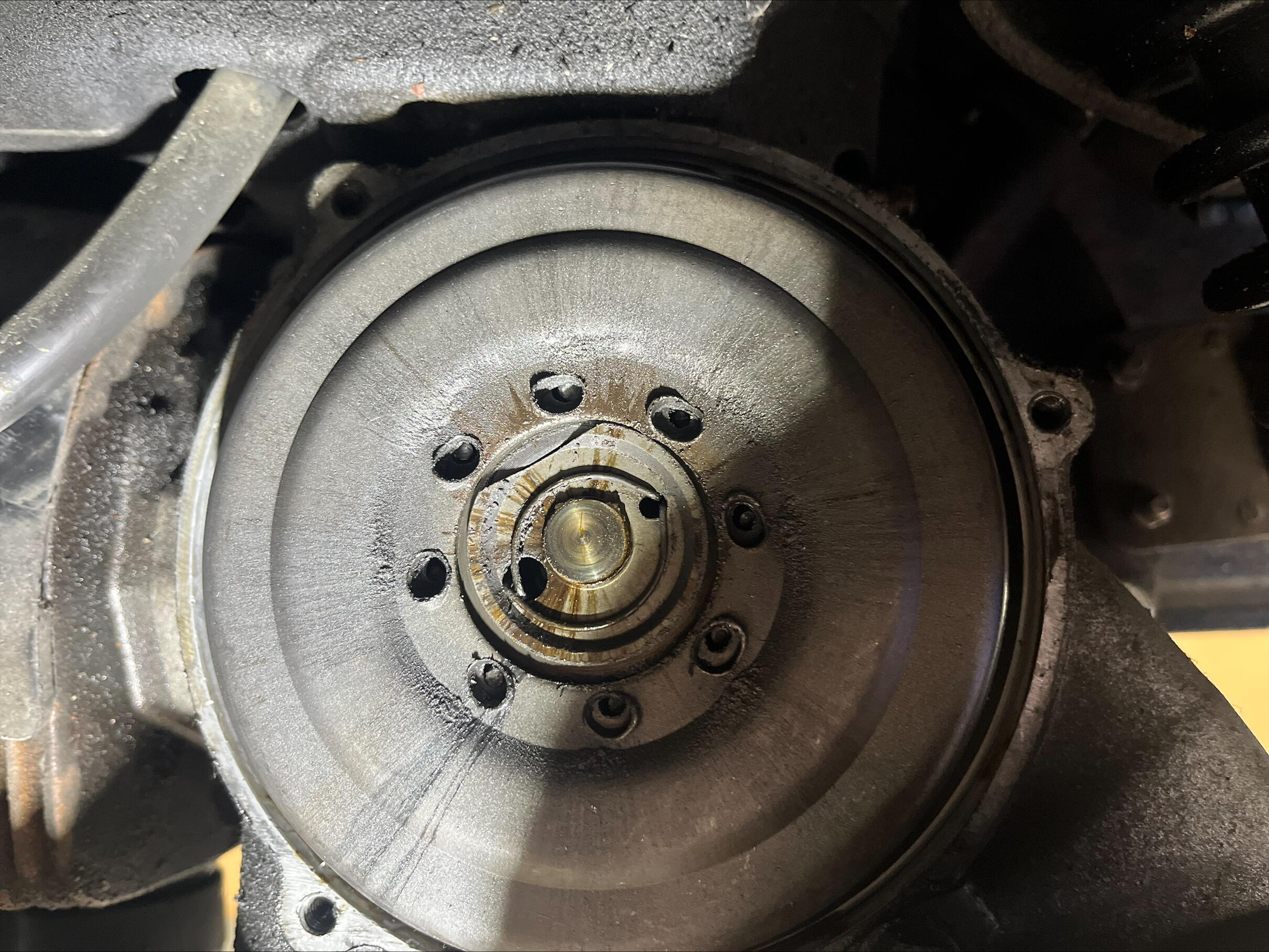

Moin, was führt zu diesem Schadensbild? Cosa2 in Sprint mit DRT Ritzel. Ich habe mal zu den Stiften gelesen, finde es aber nicht mehr Cosa2Sprint.thumb.jpeg.9684e18d3cd0b6380db34949dbd96ca1.jpeg

Was du da siehst ist der Korb, nicht die Mutter. Die Mutter saß bombenfest. Da hat sich nichts gelöst oder gewackelt.

Durchrutschen tut da nichts,
Ich weiß, was das ist. Ich finde aber, wenn es eine Kupplung zerlegt hat und ein falsches Bauteil verwendet wurde, sollte man diese Kombination kritisch überdenken. Wenn ich mich richtig erinnere, dann ist eine der Varianten (Cosa2, PX) ganz plan, die andere etwas kegelförmig. Oder die Auflagefläche in der Grundplatte. Die Schnorrscheibe, die bei den anderen Herstellern der Ersatzmutter für die Kronenmutter dabei ist, ist auch kegelig. Ich würde da nicht ausschließen, dass Deine Nieten durch Mikrobewegungen aufgrund der falschen Mutter abgerissen sind.
Ist natürlich nicht auszuschließen, auf dem zweiten Bild sieht man den gleichmäßigen Abdruck der Zahnscheibe.
Ich vermute tatsächlich, das ich einfach zu fett/schwer für die Berge war und es etwas übertrieben habe.
