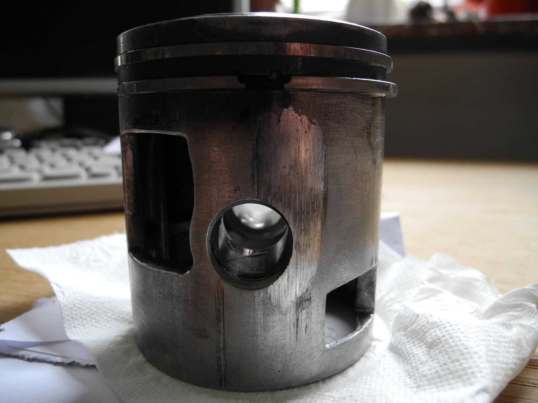

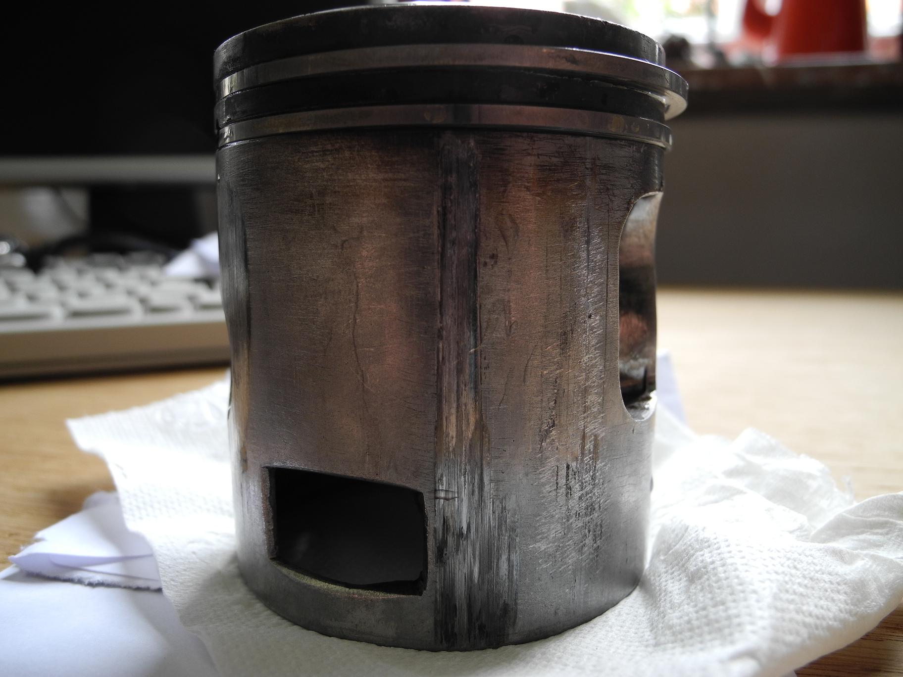

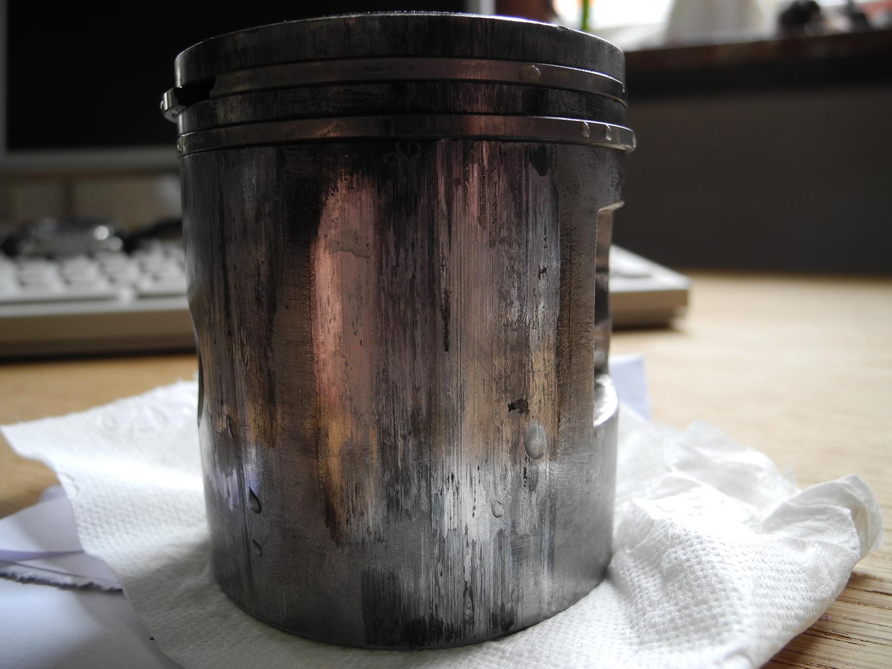

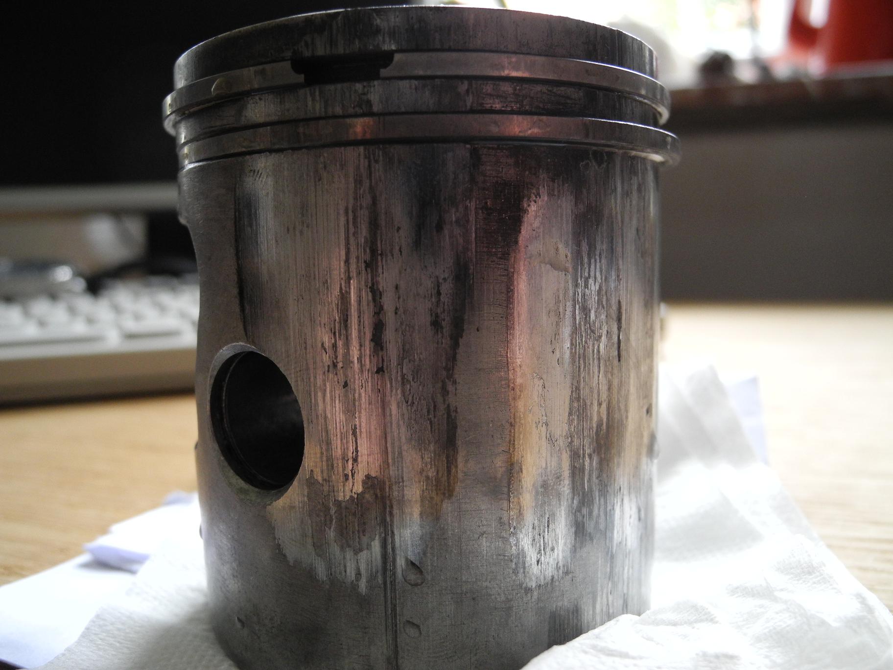

wieso klemmt/reibt ein ca 2500km gefahrener und definitiv nicht geschonter 200 otuning motor auf einmal?
5min Autobahn und jetzt sieht das Ding so aus, kein klingeln gar nichts!

Hab alles auseinander gebaut, ich habe die vermutung der kopf war undicht, hat gesifft, aber warum klemmt/reibt das Ding dann einmal 360 grad?
Bedüsung war bisher (Klemmerfrei):160 BE3 120 sowie 55.160
Sonstiges Setup:
Otuning
abgedrehtes Lüra (ca2,1kg)
leicht ovalisierter 24 si
6 bzw 8mm loch im luftfilter (neulich um jeweils 2mm erweitert, lief aber genauso wie zuvor, könnte ich mir aber als Ursache vorstellen)
Lhw
Gravediggerkopf
Sip Road
mein vorgehen wäre gewesen:
klemmerspuren beseitigen, alles wieder zusammenbauen und weiter, in der hoffnung dass es dann nach erneutem vergaserbedüsen hält. bin mir nicht sicher ob eventuell der kulu seitige simmering hinüber ist, hielt zuletzt sehr schlecht das standgas, drehte aber nicht hoch (nach dem reiber)

so wie der kolben ausschaut würde ich mal auf
a. schlechte benzinzufuhr (verschmutzter/verstopfter benzinhahn oder vergaser)
b. falschluft
c. kaputte ölpumpe (oder gemischöl vergessen)
tippen!
wie schaut die zündkerze aus?
riecht das getriebeöl nach benzin?
war es im bereich der zündung ölig?
wegen einem undichten kopf hab ich noch nie so einen schaden gesehen, soll aber nichts heißen ...

wie schaut die zündkerze aus?relativ schwarz
riecht das getriebeöl nach benzin?werd ich gleich prüfen
war es im bereich der zündung ölig?ja, denke dass der simmeringsitz event ausgenudelt ist, der siri ist erst 200 km alt, hatte ich sozusagen erst getauscht
hatte sowohl am kopf als auch am fuß siff, eine schraube war extrem locker!
ich geh jetzt erstmal in die garage

mit einer 120 HD bist Du, meiner Meinung nach extrem mager unterwegs. Ich fuhr bei sonst gleicher Konfiguration eine 125 HD mit O-Topf (Verbrauch so um die 4l/100 km). Derzeit bin ich mit GG Polini und SIP Road unterwegs. Der SIP Road verlangt aber noch einmal eine deutliche fettere Bedüsung, ich denke, daß bei Dir eine 130 er HD nötig ist.

Ich fahre mein O-Tuning mit 57 er Welle, 24 er Si- Vergaser und SIP Performence. Ich fahre mit einer 135 er Hauptdüse. Der Roller ist absolut vollgasfest. Ich denke auc, dass die 120 er Düse zu mager ist.

SIP Road braucht bei mir mit Original Zylinder und Löcher im Lufi ebenfalls dringend ne 125. Drunter wird der heiß wie bekloppt.

naja, ich mach jetzt ,alle die klemmerspuren vom kolben und aus dem zylinder, dann check ich nochmal die simmerringe und dann gib ihm, bedüsung nochmal checken, werd nochmal bedeutend fetter bedüsen, wird schon halten und wenn nicht: dann alles auseinander und den polini gg rein!
ach ja, zündkerze sah als ich beim letzten mal reingeschaut hab ganz gut aus (rehbraun, eher nen ticken dunkler)

mit was für einer bedüsung würdet ihr da ungefähr einsteigen?

fang doch einfach bei 130iger HD an, und taste dich langsam ans Optimum nach unten.
Vielleicht ist die 130iger ja auch nco zu klein, dann sollte aber wohl etwas anderes im Argen liegen.
Check mal dein Getriebeöl ab, ob es nach Benzin riecht.

habs gestern abgelassen und das roch sowas von jungfräulich nach öl und nicht nach benzin :laugh:
werde mir mal noch düsen besorgen und dann ab die post.
