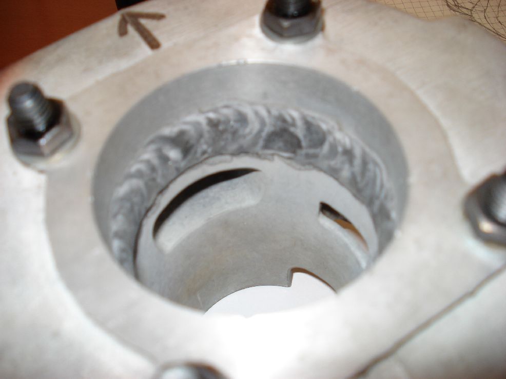

Den gibt es. Ich habe einen d68 x 60 in der T5. Es handelt sich aber um einen Prototypen.

Das ist aber ein Motor und kein Zylinder! :wacko:
Sorry, konnte es mir nicht verbeißen!
Kannst du über diesen schon etwas erzählen?
Fotos vom Zylinder wären interessant!

Was möchtest du wissen? Photos möchte ich hier nicht einstellen.

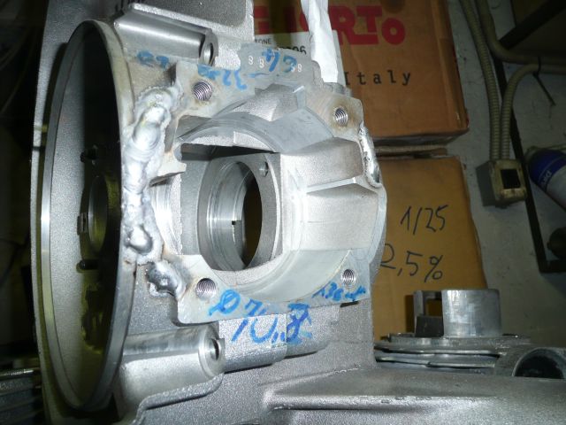

@Crank: da kann ich dich definitiv NICHT beruhigen :wacko:. Lauro hat mir gesagt daß er einen eigenen 70er Kolben für diesen Zylinder fertigen lassen möchte. Da das T5 Gehäuse eine 70mm Fußaufnahme hat geht sich das natürlich ohne Spindeln schlecht aus. Auch wenn er sich breitschlagen lässt einen Zylinder mit Kolbendurchmesser 64 zu machen, werden die Überströmer nicht zum Gehäuse passen (passen ja auch beim Malossi nicht).
Somit kannst du dann für die vollkommend originale Anmutung nur einen 162er Pinasco (passt zu den Überströmern) verwenden, für eine 60er Welle sollte der aber verlängert werden:
