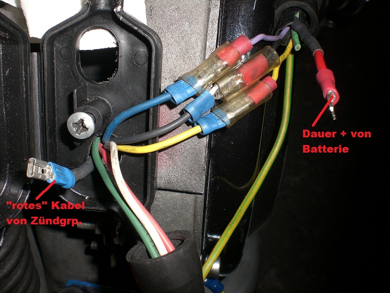

Guten Morgen zuammen,

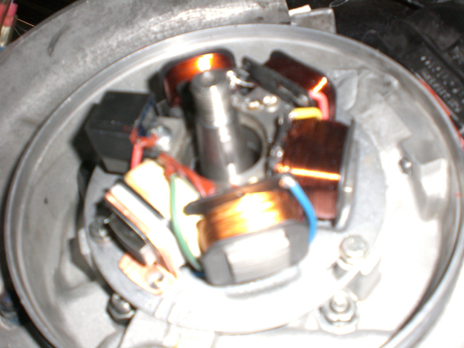

anbei ein paar Bilder von meiner neuen Zündgrundplatte. Habe meine alte jetzt mal erneuert, da Sie
mittlerweile über 10 Jahre auf dem Buckel hatte. Ich habe da jetzt das Problem, das wenn ich Rot vom
Kabelbaum auf Rot von der Zündspule klemme einen kurzen bekomme. Außerdem „klackt“ es dann im Motor.
Also so, wenn ich von Hand die Kupplung oder das Lüfterrad drehe??? Ich habe es so angeschlossen wie
meine alte Zündgrundplatte. Und die lief ohne Probleme. Was ist da faul? Habe nichts an der Verkabelung

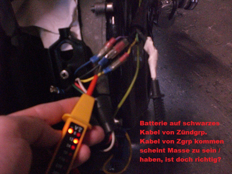

geändert…Habe mal einen Stromprüfer dazwischen gehalten. Auf dem Roten Kabel, was von der Zündgrundplatte
kommt ist Erdung (-), das Rote was vom Kabelbaum kommt ist Dauerstrom (+)
Gelb auf Gelb
Schwarz auf Schwarz
Lila auf Blau
Rot auf Rot
Das abgeknippste Grüne wurde damals gegen das Gelb-Grüne ersetzt, da es einen Kabelbruch hatte.
Das zweite Rote Kabel, was man da siehst (das, was mit dem anderen, was vom Kabelbaum kommt, zusammen in
die Klemme geht, ist das +Kabel von meiner Benzinpumpe –Dauerstrom-).
Bitte um eure Hilfe.
LG knatterton

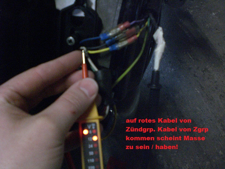

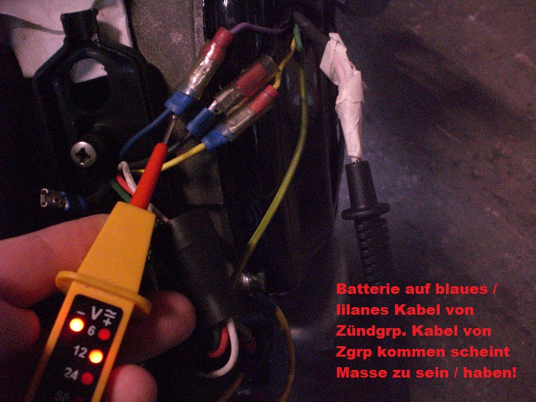

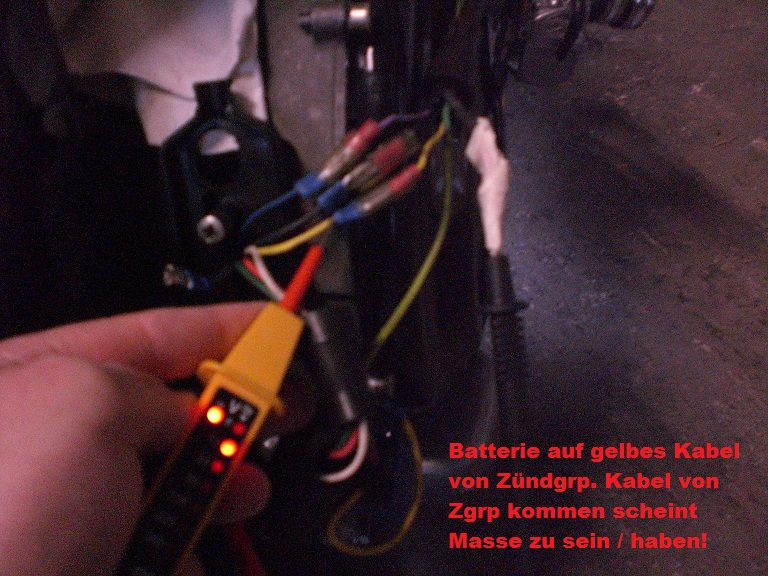

Also ich habe gestern mal meinen kompletten Kabelbaum durchgemessen. Er ist soweit
in Ornung und alles was funktionieren soll funktioniert. NUR (jetzt kommt das Problem)
habe ich ein Problem mit meiner Zündgrundplatte.
Ich habe diese mir jetzt neu gekauft, da die alte über 10 Jahre alt war habe ich diese
vorsichtshalber ausgetauscht. Beim Anschließen ist mir dann aber aufgefallen, das da
irgendetwas faul ist...
Ich habe euch mal Bilder mit einem Kommentar, was ich da gerade durchmesse beigefügz.
Sowie den Schaltplan.
Ist es richtig, das alle Kabel die von der Zündgrundplatte an den Kabelbaum vom Rahmen
"Masse" oder "- Polig" sind? Selbst das rote Kabel von der Zündgrundplatte, wo das rote
Kabel von dem Kabelbaum (kommt ja direkt von der Batterie) aungeschlossen wird ist auch
"Masse". Das gibt somit einen kurzen, wenn ich die Kabel zusammenstecke.

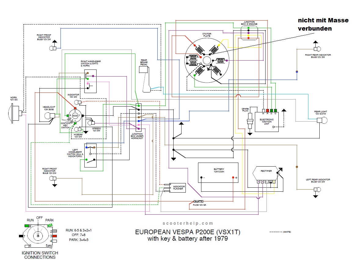

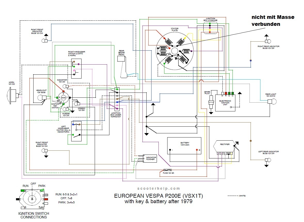

Der verlinkte Plan ist "a Schmarrn".
Die ZGP-Spule mit dem lila Kabel hängt mit dem zweiten Beim in der Luft. :crybaby:

Durchgang (oder wie du sagst Masse) ist richtig, alle Kabel gehen ja auf der Zündgrundplatte zusammen. Nur das Unterbrechersignal sollte nicht immer da sein ;)
Was ist überhaupt dein Problem? Läuft die Kiste nicht?
Sorry, das stimmt hinten und vorn nicht.
- Mind. 2 "Lichtspulen" haben keine Verbindung zur Masse / Zündgrundplatte.
- Das Ding hat garkeinen Unterbrecher.
Wenn man keine Ahnung hat, einfach mal die ...... halten. :thumbsdown:
das rote Kabel hängt an Batterie plus... das ist richtig.... wenns aber beim anschließen einen Kurzen gibt.... liegt der fehler meist gaaaanz woanders... entweder regler im Eimer oder gelbes Kabel zum Regler hat kurzschluß
Rita
zieh mal gelb auseinander... und verbinde dann die roten...
Rita

Der T5Rainer sagt "Der verlinkte Plan ist a Schmarrn" - hat einer einen besseren? Kann er
mir einen geben? - Mind. 2 "Lichtspulen" haben keine Verbindung zur Masse / Zündgrundplatte
Welche Farben sind das?

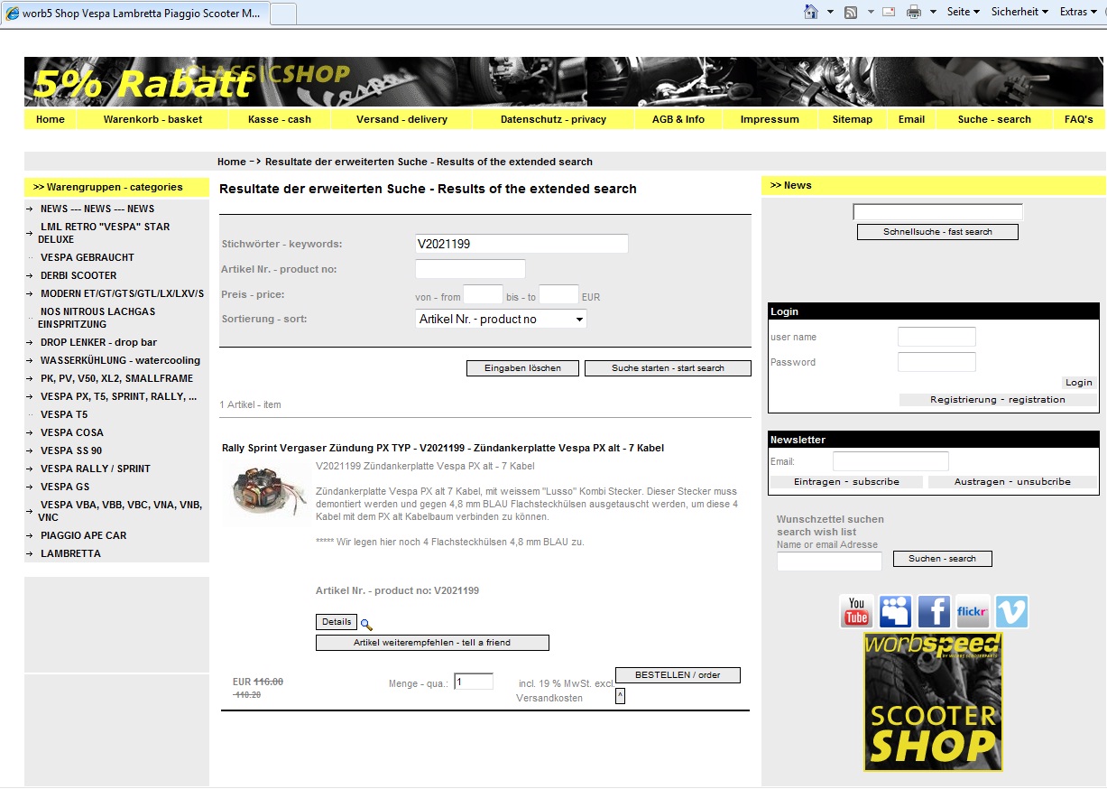

Worb5 Bezeichnung auf der Rechnung:
V2021199 Zündankerplatte Vespa PX alt 7 Kabel, mit weissem "Lusso" Kombi Stecker.
Dieser Stecker muss demontiert werden und gegen 4,8 mm BLAU Stecker ausgetauscht werden,
um diese 4 Kabel mit dem PX alt Kabelbau verbinden zu können. ***** Wir legen hier noch 4
Stecker 4,8 mm BLAU zu. Stk 116,00 €

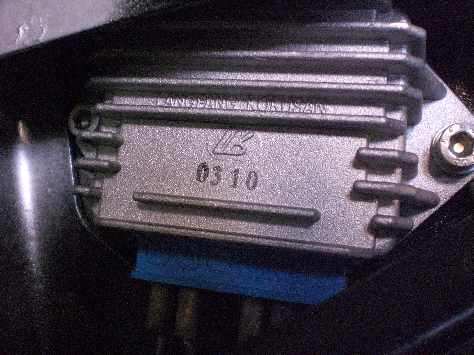

Welche ZGP ist drinnen? Wo gekauft? Link zum Produkt?

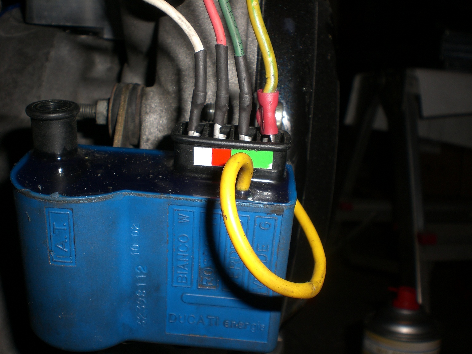

Welcher Regler ist drinnen? Bild, Klemmenbezeichnung, Farben?

Welcher Regler ist drinnen? Bild, Klemmenbezeichnung, Farben? :thumbsdown:
Hier ein Screenshot vom Worb5 Shop:
post-35251-035050500 1298471160_thumb.jp
korrodiert. :crybaby:
Korrodiert...mein ich doch :crybaby:
Bilder von dem Regler kommen gleich

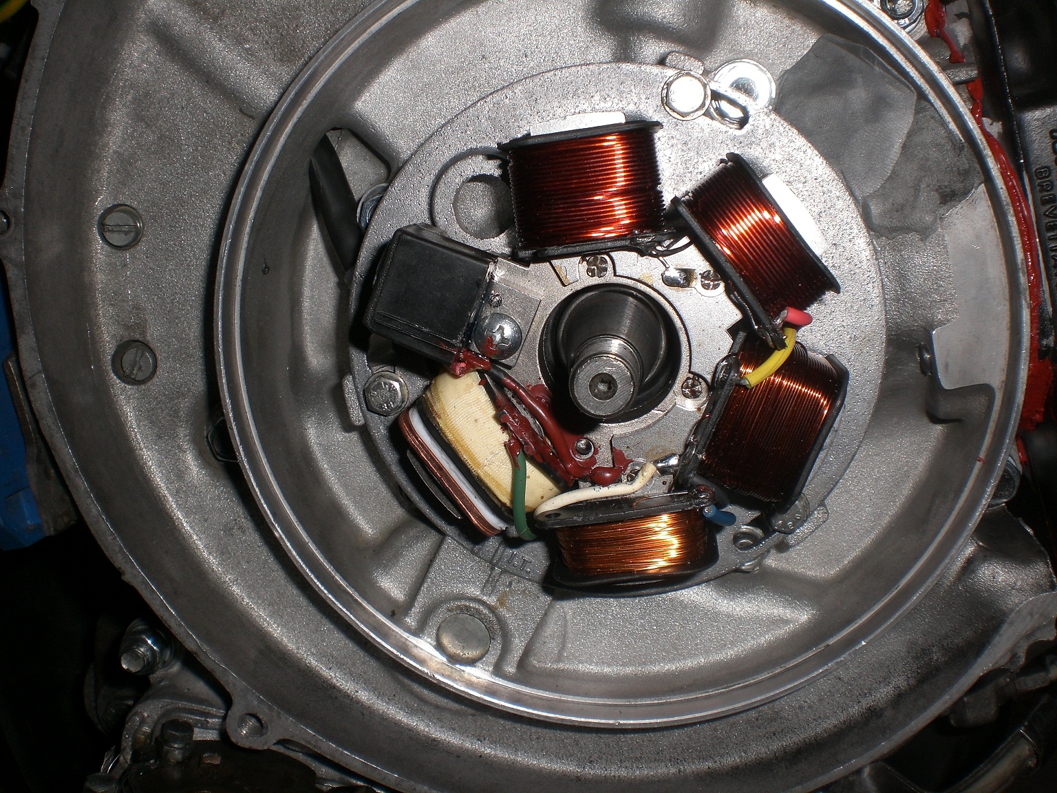

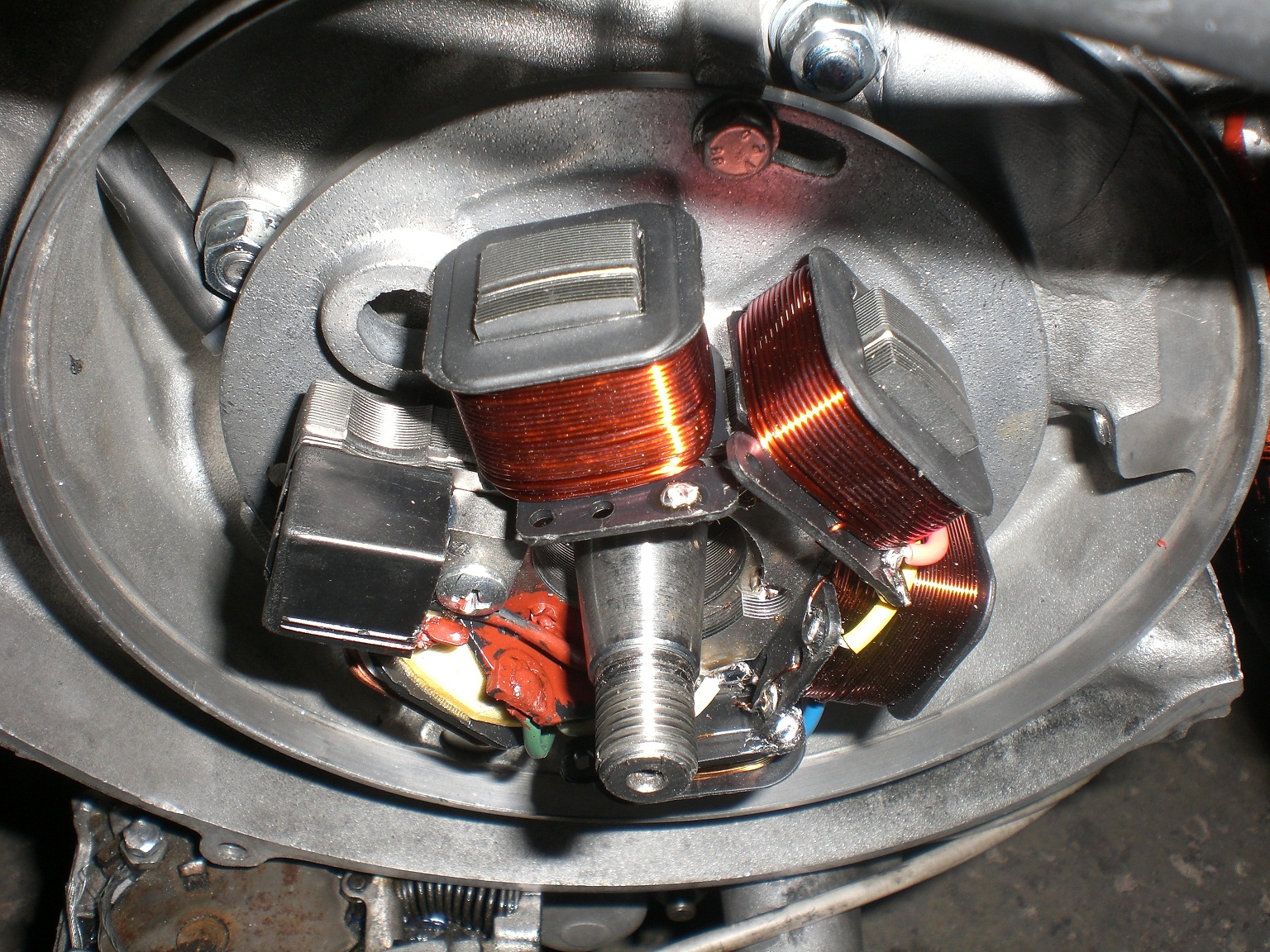

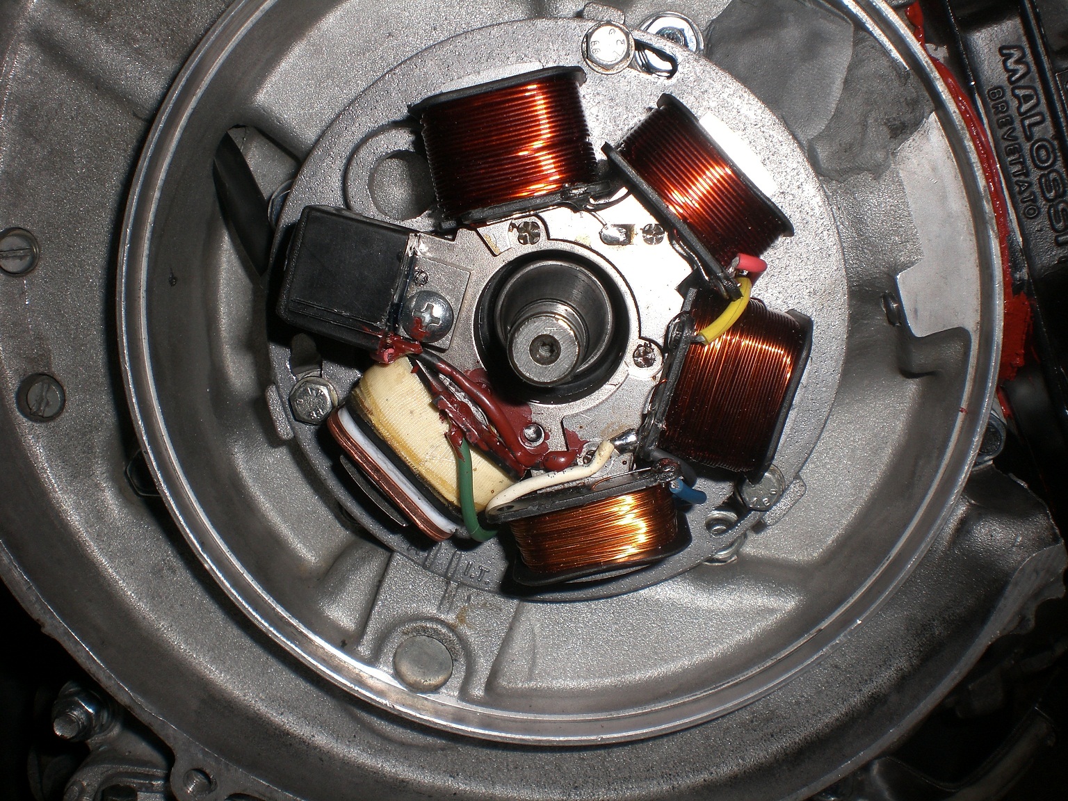

Dann nimm gleich mal das LüRa runter und mach Fotos der ZGP auf denen man erkennt, welche Kabelfarben von den vier "Lichtspulen" weggehen.

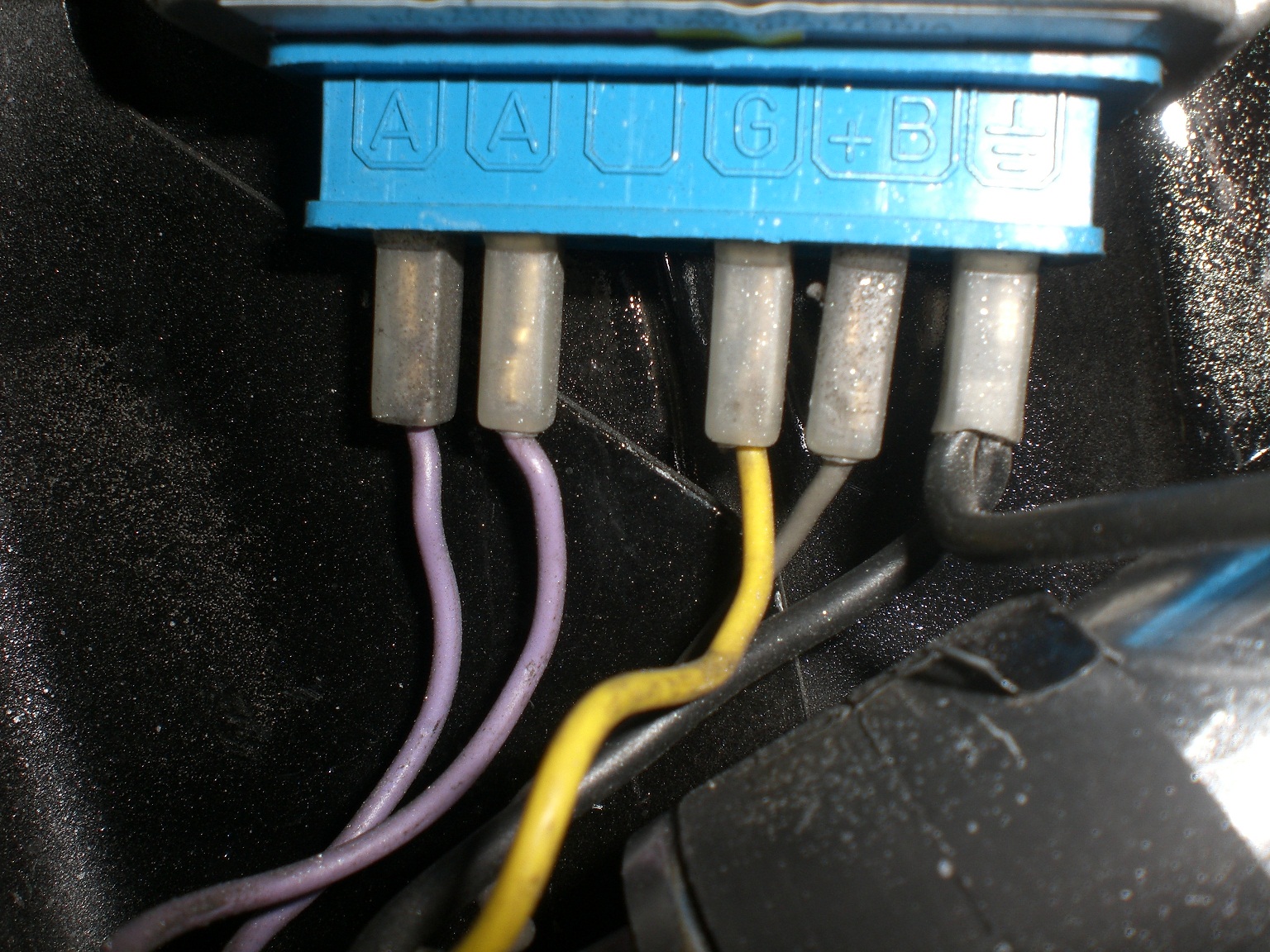

So Bilder vom Wandler mit Bezeichnung und aufliegenden Kabeln
A A leer G +B Masse
lila lila gelb grau schw.
Bilder von der Grundplatte kommen gleich
post-35251-078865700 1298472167_thumb.jp
post-35251-022720300 1298472181_thumb.jp
Bearbeitet von knatterton80
OK, der von Dir verlinkte Schaltplan paßt soweit. Du mußt Dir nur die fehlende Verbindung der beiden Lichtpulen auf 3 Uhr und 1/25 Uhr dazudenken oder einzeichnen.
Die beiden zusammengeschalteten Lichtspulen auf 11 Uhr und 1 Uhr mit rot und gelb an den Enden liegen nicht auf Masse!
Bin gespannt auf die Bilder der neuen ZGP
Habe den Plan geändert...so richtig?
post-35251-002389100 1298473776_thumb.jp

Die ZGP dürfte falsch sein ( siehe Link im Post Nr. 15)
Ich meine zu erkennen, daß rot über zwei Spulen auf Masse liegt.
Sowie die rot von der ZGP an raot vom Kabelbaum = Batterie-Plus kommt, muß es über die niederohmigen Spulen zum beinahe-Kurzschluß kommen. :thumbsdown:
Ich würde die ZGP wieder zurückgeben.
Willst / kannst Du das nicht und bist Du todesmutig?
Dann probier mal etwas völlig irrwitziges:
Rot von der ZGP an violett vom Kabelbaum
gelb von der ZGP an rot vom Kabelbaum
blau von der ZGP an gelb vom Kabelbaum
Was passiert dann?
Nein - die Spulen sind hintereinander geschaltet.
Jetzt richtig? Habe beides eingezeichent :crybaby:
post-35251-098313200 1298474250_thumb.jp
post-35251-095299500 1298474638_thumb.jp
was passiert dann? Bin leider nicht ganz der E-Gott :crybaby:
Ich weiß es selbst nicht. Probier´s einfach aus. Wenn´s funktioniert hast Du Glück gehabt.
Jetzt richtig?
Nö - immer noch nicht. Jetzt hängt ja immer noch das linke Bein der oberen Spule in der Luft. :thumbsdown:
Die Verbindung der beiden Spulen muß vom linken Ender der oberen Spule zum rechten Ende der unteren Spule eingezeichnet sein.
Bearbeitet von T5Rainer
