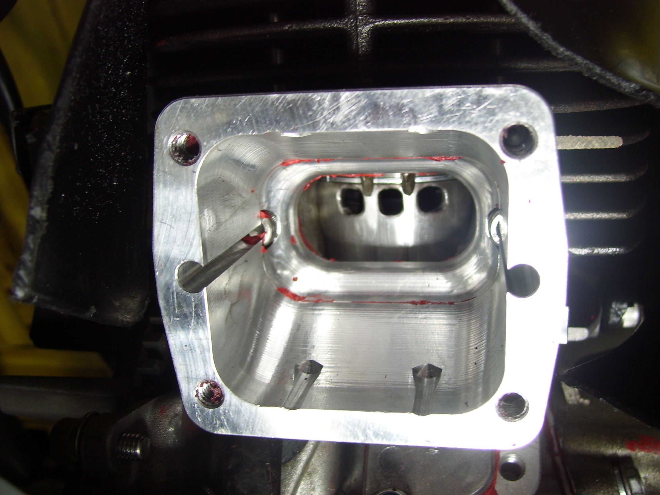

Habe mal ein paar Bilder vom Ansaugstutzen und Ansaugbereich gemacht
post-18180-064178900 1297791239_thumb.jp
post-18180-084416800 1297791295_thumb.jp
post-18180-092487500 1297791348_thumb.jp
Was ich am nächsten Bild rot makiert habe ist das Kolbenhemd
wollte es nicht weiter schwächen um mehr stabilität am Kolben zu haben,
ich hoffe dass stört nicht!
post-18180-062855500 1297791398_thumb.jp
post-18180-003660200 1297791457_thumb.jp
post-18180-021395000 1297791510_thumb.jp
kenne kein Ape, aber sollte der Zylinder nicht besser 180° gedregt werden. das Gemisch muss ja senkrecht nach oben strömen und das ist vor allem im Standgas kacke. da sammelt sich schön Sprit, der dann bei offenem Schieber schlagartig in den Motor gelangt.
umdrehen geht bei der ape nur wenn mann oben den boden aufsägt... klar ist von oben besser ...funkt aber so auch...igendwie !!
