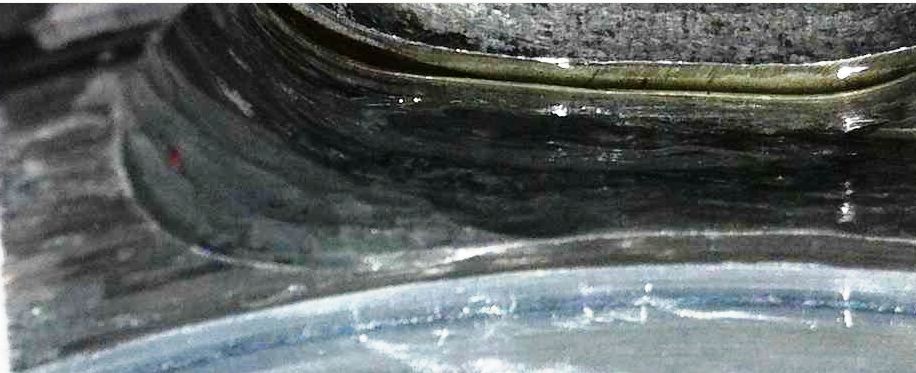

Neeeneee, der einlass wurde an der VVP kein bisschen gefräst. Wurde lediglich oben ovalisiert. Und ich lege meine hand dafür ins feuer das der vilorbesitzer ebenfalls nix gefräst hat...
Die wurbelkelle dichtet super und das standgas ist ja ebenfalls ein traum gewesen...
Bearbeitet von philv50
Und der motor lief sonntags ja super...
Sprich der drehschieber funzt einwandfrei...
Denke eher das der kulu simmerring die grätsche gemacht hat. Die symptome passen ebenfalls zu nem defekten kulusimmerring...
cool wenn das noch dichtet! dann hat luigi da gefräst :thumbsdown:
sorry, aber ich seh da dremelspuren!
aber das mag nur mein auge so sehen...
post-26573-023350500 1295379358_thumb.jp
Da ist schon gedremelt worden...
Alletdings seitlich nicht erweitert...
Und wie gesagt, standgas iss top...
Der drehschieber sollte mit den symptomen mal gar nix zu tun haben...
