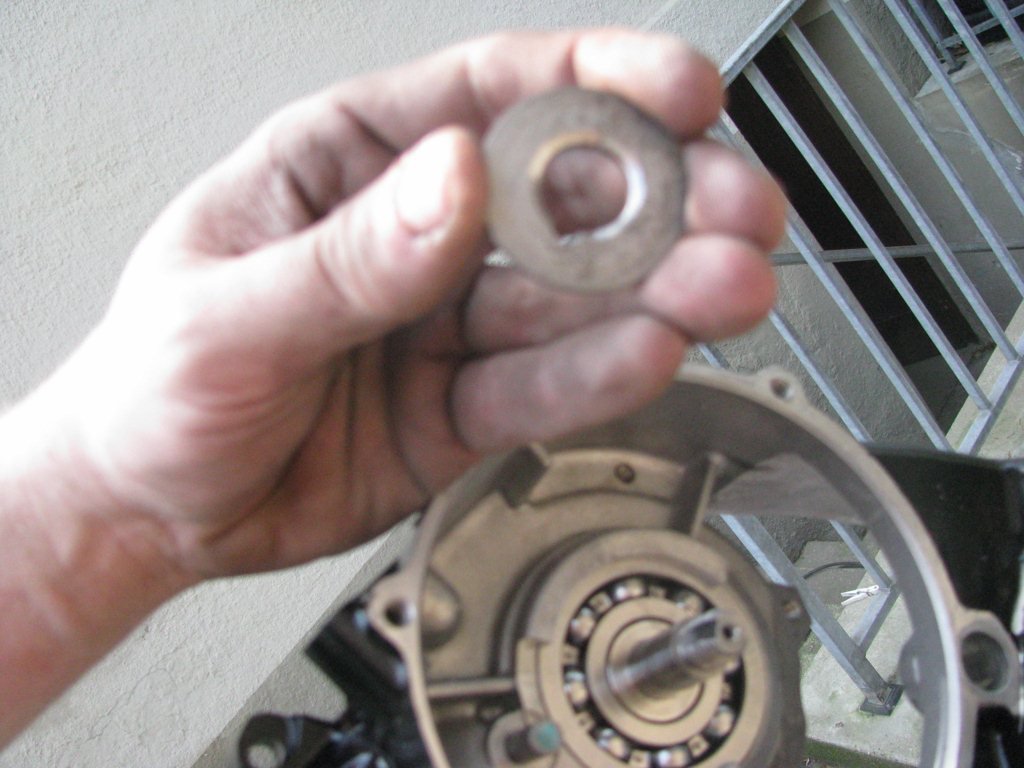

hat die s&S distanzscheibe denn mittlerweile eine fase zur lagerseite?
wenn nicht würd ich da direkt noch mal beigehen :thumbsdown:
Ich hab hier grad zwei Schieben von S&S liegen und die haben beide nur auf einer Seite eine Fase, wenn ich das nu richtig verstanden habe, soll diese zur Kupplung zeigen? Macht es wirklich Sinn, da noch aber der anderen Seite beizugehen? Das Ding ist dochgehärtet, oder? WOfür soll die Fase Richtung Lager eigentlich sein?
Gruß, Ralf
Innen? Ok, das verwirrt mich grad zwar noch mehr, aber ok. Die S&S Scheiben haben nur außen eine Fase... Bleibt die Frage, ob ich noch eine Fase anbringen soll und wenn ja wo.
Bearbeitet von freibier
fase an bohrung der scheibe machen und diese dann zur kurbelgehäuseseite (=lagerseite) gewandt montieren.
Glaube er meint innen, nicht aussen.
Die S&S Scheibe hat außen eine breite Fase, damit das Kuluritzel richtig anliegt. Die Lagerseite hat keine, sollte aber reingemacht werden.
und wozu soll diese fase dann gut sein? der kuwe stumpf steht im Lager doch eh zurück?
scheinbar nicht immer und offenbar ist der absatz teilweise nicht "sauber" ausgeführt wodurch die scheibe bei fehlen der fase nicht dort aufliegt wo sie aufliegen sollte.
Damit es schön um den Stumpf am Lager anliegt und nicht reinhängt. Die Originaldinger sollen ja bei Montage mit Fase zur Kulu schonmal brechen.
alles klar, ich bleib dabei und sehe keine notwendig für die fase bei zurückstehendem kuwe zapfen.
