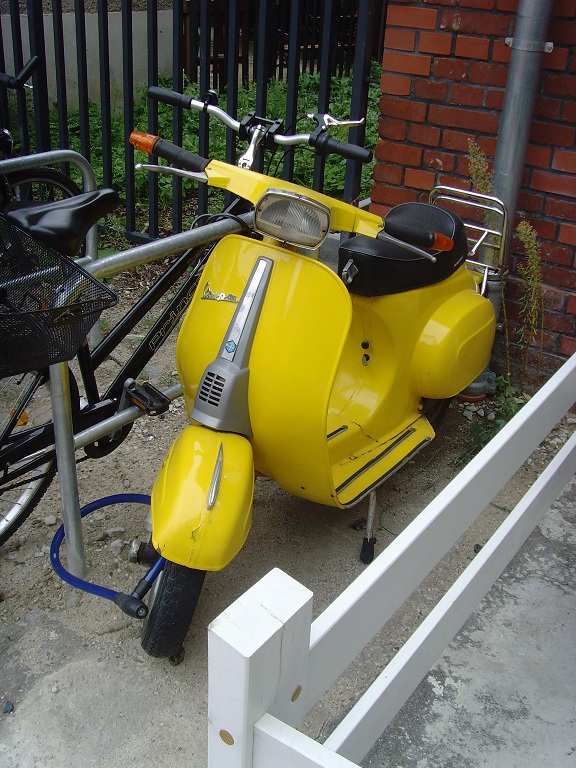

Ich habe mir vor 3 Jahren ganz spontan diese Spezial in Berlin Prenzlberg gekauft. Hatte null Ahnung und wollte unbedingt wieder nen Roller fahren. Naja.. ich war direkt mit der Vespasucht verseucht. Habe das Projekt angefangen und dann erstmal eine Motovespa 150 aufgebaut und eine ACMA von 1955.

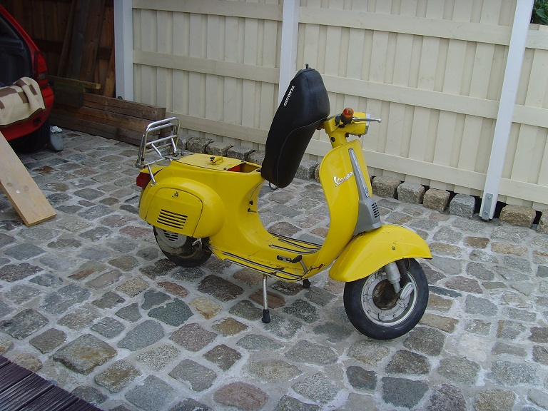

Jetzt sind die beiden Damen fahrbereit und ich möchte mein erstes Projekt zum Ende bringen. Hier ein Foto vom Zustand beim Kauf:
Hatte damals 500€ bezahlt und war dann bei genauerer Inspektion darüber recht froh. Das Ding war nämlich satt durchgerostet und deshalb hab ich das Beinschild ausgetauscht:
Man kann im Hintergrund gut das alte, rostige Schild erkennen. Hier nacht dem ersten Grundieren:
Inzwischen ist die Lady orange gelackt und es sind fast drei Jahre vergangen:
