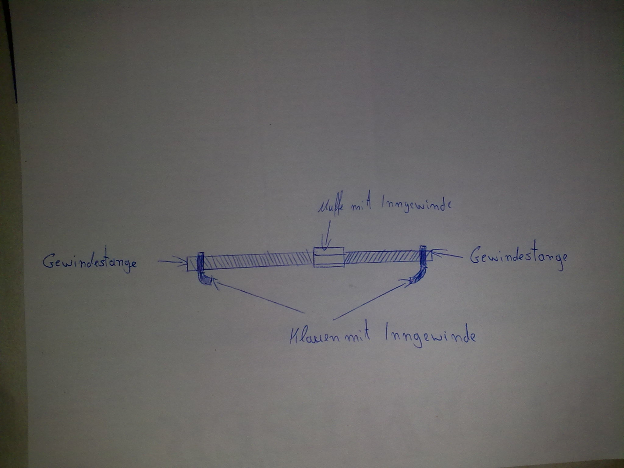

nachdem ich vorhin meine kuluzug getauscht habe, und mal wider festellen musste das mir mindestens 2 hände zu wenig habe. hab ich mir mal so ein paar gedanken gemacht.
einfach ne gewindestange bei der in der mitte ein griffpunkt für nen maulschlüssel ist. an den beiden enden ne klaue, die eine greift im bereich des schraubnippels die andere an den kupplungsarm. eine der beiden klauen müsste dann ein linksgewinde haben damit sich beide aufeinander zu bewegen.
dann könnte man die kulu schon mal soweit vorspannen das sie gerade nicht mehr trennt, und bräuchte dann erst den kulu zug spannen.
ich würde ja ne zeichung davon machen, das gehört aber nicht gerade zu meinen stärken.

ich hab mich mal am zeichnen versucht. so hatte ich es mir vorgestellt.
post-21400-002239500 1284039006_thumb.jp

die zange von sip kannte ich noch nicht, dachte mir nur wenn man den zug nur dann quetscht wenn, man den schraubnippel festmacht, sollte der zug ein wenig länger halten.
