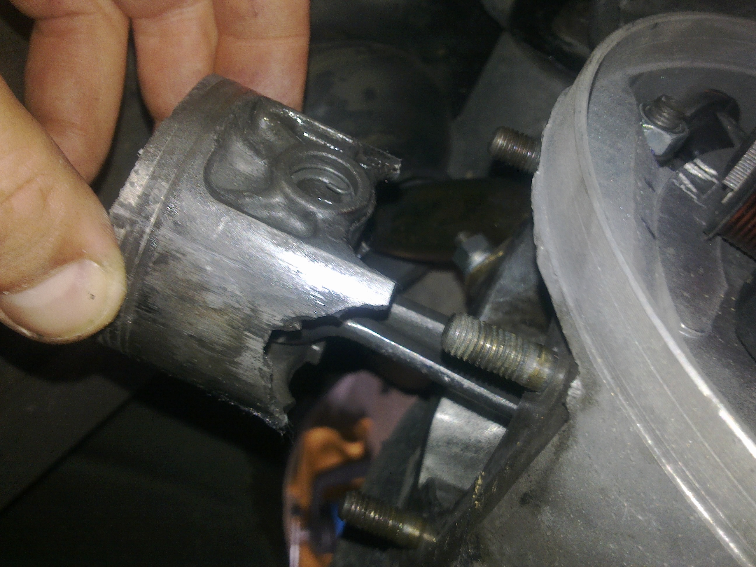

HALLO ZUSAMMEN !
DER UNTERE TEIL MEINES KOLBENS IST KOMPLETT WEGGEBROCHEN
SETUP
102ccm POLINI
19/19 GASER
ET3 BANANE
ÜBERSTRÖMER ANGEPASST
RENNWELLE
3,72 PRIMÄR
12V ZÜNDUNG
LIEF TOP PLÖTZLICH KRACHEN DANN NUR NOCH 50 UND AUF DEM HEIMWEG PLÖTZLICH WIEDER 85
WODURCH KANN SO ETWAS PASSIEREN ??
KEINE RESTE IM KURBELWELLENGEHÄUSE
KANN ICH DAS EINFACH AUSSPÜLEN UND NEN NEUEN ZYLINDER DRAUF MACHEN ??

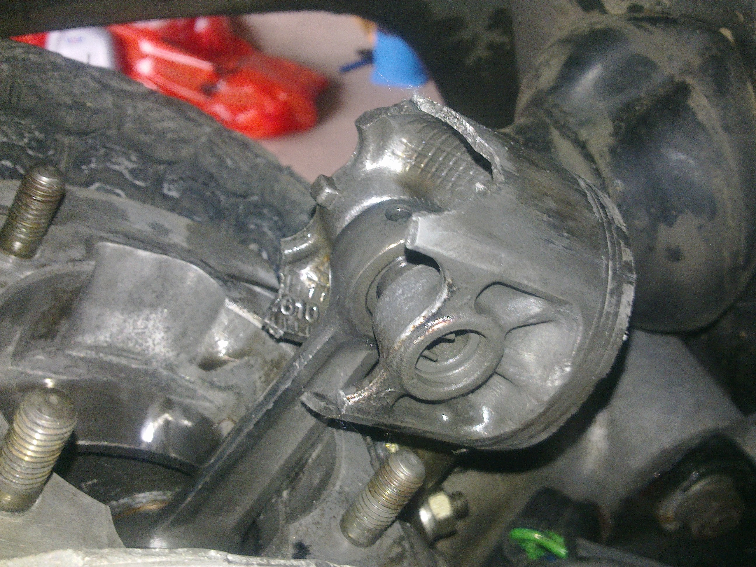

HIER MAL EIN BILD VON DEM DILEMMA

Ich würd den Motor schon zerlegen. Bei der Gelegenheit gleich einen sehr kritischen Blick auf die KuWe und die Drehschieberdichfläche werfen.
JA ALSO DAS WAS ICH SEHEN KANN SIEHT NOCH TOP AUS UND DIE KURBELWELLE HAT AUCH ERST HOCHSTENS 500 KM GELAUFEN ZUR NOT KÖNNTE MAN JA AUCH NEN MEMBRANANSAUGSTUTZEN VERBAUEN ODER!?
MIR GEHTS IN ERSTER LIENE DARUM WIE SO ETWAS PASSIEREN KANN
der is auf alle fälle mal dick im arsch das ding..hehe...
also ich würd mal auf zu heiss geworden tippen, dann ein klemmer, der wohl irgendwie alles zerstört hat .
oder materialfehler....?!

Würd auch mal Spalten

...zu dem Schadensbild mit den kaum mehr erkennbaren Nuten für die Kolbenringe kann diese Behauptung nur schwer passen!
Btw: ich habe auch mal einen 102er Kolben gesehen, der bis zum Ausbau gelaufen ist. Bei dem war das Kolbenhemd auf der Auslassseite auch schon fast papierdünn. Da wäre es bis zu einem Ausbruch wie auf dem Foto auch nicht mehr weit hin gewesen....
Der normale Vespafahrer quält sein Gefährt auch nicht mit einer viel zu kurzen Übersetzung. Zitat... "dann auf dem Heimweg plötzlich doch wieder 85 km/h". Das sind bei einer 3,72er Primär an die 9 Mille im großen Gang...

Aufmachen, reingucken.
Lagerwechsel würde ich machen.
3.00 Primär einbauen vor dem zusammenklatschen.

sag ich auch.
aber eher neue simmerringe als neue lager.

also sagen wirs mal so komplettrevision bis auf zylinder und kolben
die kolbenringe sind übrigens noch in den nuten
und ehrlichgesagt hört er sich nicht nach 9000u/min an kann es vielleicht sein das das 3 gang getriebe was länger ist ?
Bearbeitet von mutch79
Beim 4 Gang is 85 Km/h schon Endgeschwindigkeit.
Also währen so um die 9000 schon Real.
Das das 3 Gang länger ist glaub ich nicht so richtig. Da währe dann jeder Gang für sich länger um auf die selbe Geschwindigkeit zu kommen wie bei 4 Gängen. Das würden dann 50ccm³ niemals ziehen !
Auser es is ein langes Getriebe drinnen wie bei unseren Österreichischen 50s . Dann währe es länger. Aber wie gesagt zieht das dann ein 50er mit 3 Gängen sicher nicht !

Stell' dir vor, du kaufst dir'n IPhone. Sobald du nach Hause kommst legst du's auf'n Tisch und kloppst mit 'nem Vorschlaghammer drauf. Theoretisch ist das dann immer noch voll neu. Praktisch hingegen ist es viellicht voll kaputt. So was ähnliches könnte dir hier mit deiner Kurbelwelle passiert sein. Zumindest das Pleul sieht vermackt aus.
Ich würde übrigens Materialfehler erst mal ausschließen. Die menschliche Komponente ist in aller Regel wahrscheinlicher als Materialprobleme.
Also, ich frage mich grade irgendwie wo die Teile des Kolbens wohl hin sind, wenn sie nichtmehr im Kurbelgehäuse sind....
Beim Auslass raus !
Im ürbrigen hatte ich das auch mal bei nem 102er.
Der Grund war völlige Ausgelutschheit des Zylinders. Der Kolben kippte.
