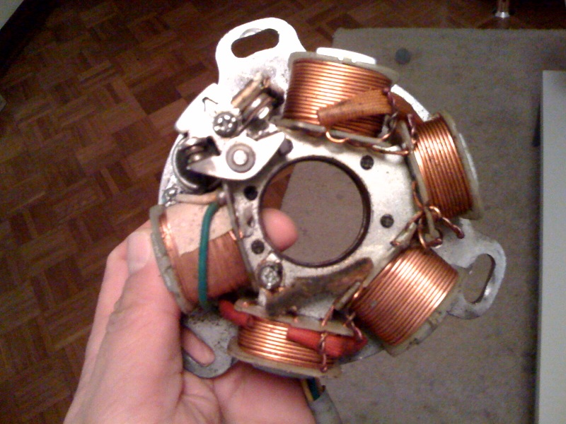

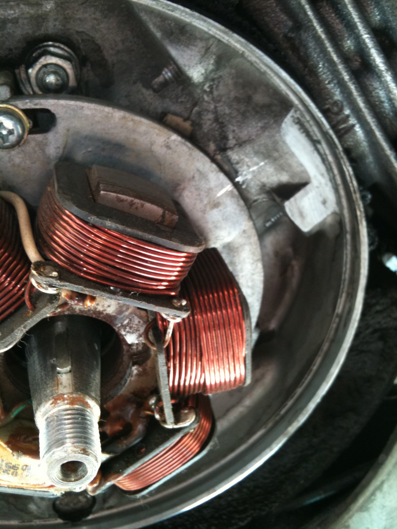

Kann man anhand der Bilder erkennen um ZGP und Polrad OK sind?

Nachtrag: da warst Du mit Deinem Bild schneller..., NEIN- anhand des Bildes kann man keine Diagnose stellen!

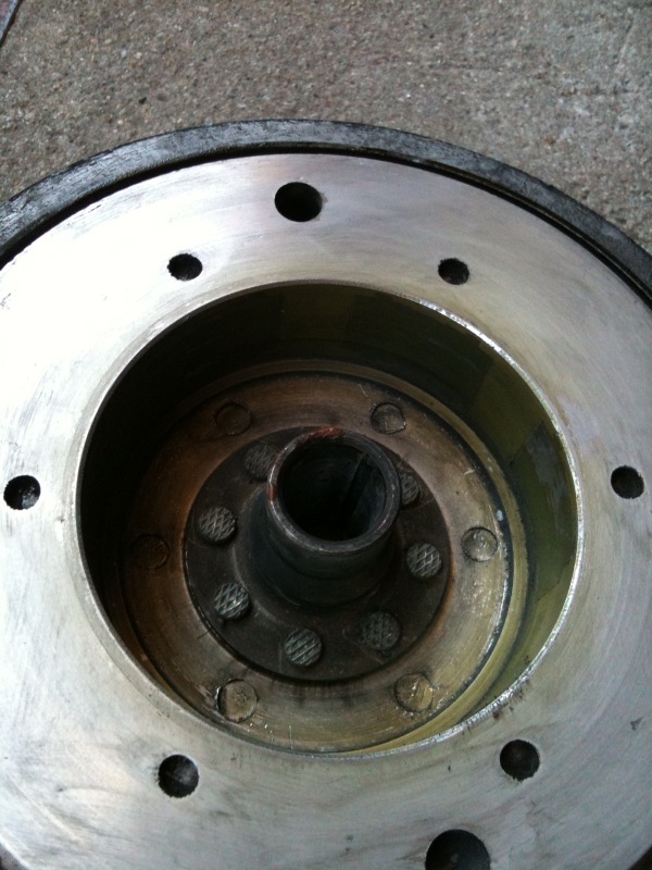

Polrad kannst Du ausschliessen, wenn: Keilnut in Ordnung ist und Magnetismus im Polrad noch vorhanden ist.

Das scheint in Ordnung zu sein. Magnetismus ist vorhanden und Nut sieht auch gut aus. Allerdings sind von innen Abdrücke der Spulen zu sehen. Ist das normal?

Abdrücke der Spulen im Polrad sind uU. nicht normal. Schleifspuren? Die dürften nicht da sein. Wichtiger: Schleifspuren an Spulen oder Pickup? Dann wärs schlecht...

Kann man anhand der Bilder der ZGP und vom Polrad was erkennen? M.E. sieht man auf der Innenseite starte Abdrücke der Spulen.

N`abend cassius,
Mensch, Du hast ja eine ZGP mit Unterbrecher, das sieht man ja erst jetzt auf dem Foto! (Also keine Kontaktlose/elektronische Zündung).
Schau mal auf die Zündkontakte und den Kondensator dahinter(=verantwortlich für den Zündfunken)!!!
Zündkontakte: stimmt der Abstand noch bei der von LML vorgegebenen Gradeinstellung vOT?
0,4mm wäre ein brauchbarer Mittelwert.
Sind die Kontaktflächen der Unterbrecher noch ok. oder bereits schief eingebrannt?
Kondensator auf jeden Fall neu besorgen, den würde ich gleich mit auch neuen Unterbrecherkontakten tauschen! Alles sauber einstellen und mit Prüflampe/Stroboskop überprüfen.
Ich wette darauf, daß hier der Fehler liegen könnte. Die zusätzliche ZGP kannst Du eher als Reserveteil beiseite legen.
Zum Polrad: Solange keine Schleifspuren fühl-oder sichtbar sind handelt es sich um nomale Ein- oder Verfärbungen bei den Magneten. So wie es aussieht hat das Polrad kein Fenster für die Unterbrecherkontakte, d.h. bei jedem Neueinstellen muß das Polrad abgezogen werden.

N`abend cassius,

hi wolfgang,
riesengrosses sorry. ich habe die bilder verwechselt und ausversehen die zgp der lambretta eingestellt. anbei nun das "richtige" bild der T5.
hoffe, dass hilft weiter.
danke schon einmal im voraus!
