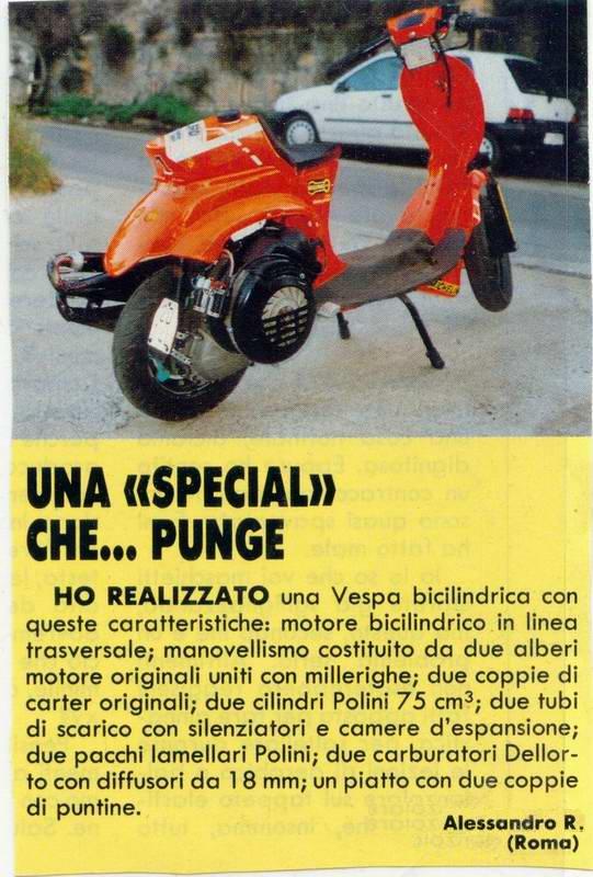

Doppelzylinder...
Mit 100km/h über ne Bodenwelle heizen würd ich damit nicht wollen. Trotzdem hat der Erbauer meinen vollsten Respekt, wasn abgedrehtes Gebastel ! :-D

Muss halt an der linken Seite ein Ausleger mit Tariergewicht angebracht werden :-D

technisch ist das schon DIE herausforderung, siehe auch selbst gefrästen kulu deckel usw.
Den Artikel hier dazu hab ich auch schon länger auf em Rechner.....
Ich möchte zu gern das Gesicht des TÜV-Menschen sehen, wenn Du damit auf den Hof rollerst.... :-D , und die Gesichter der Nachbarn, wenn Du morgens auf dem Weg zu Schicht das Ding im Wohngebiet startest mit entsprechenden Puffis an der Seite, alter Schwede, das muß doch klingen wie`s Kettensägenmassaker :-D

Bei dem Zylinderabstand dürfte die Kuwe ein Problem werden....hatte mal nen Italjet mit 2 Zylindern, da gabs auch immer Kurbelwellenbrüche.
Aber sowas baut man ja auch nicht, weil es besonders sinnvoll ist :-D warte eigentlich nur noch drauf, dass einer nen V8 in ne Smallframe hängt.
hab hier noch zwei bilder gefunden, kann diese aber momentan nur als anhänge hinzufügen, da der "zum Beitrag hinzufügen" button bei mir nicht mehr funktioniert.
technische daten habe ich leider auch nicht.
Steht da auch irgendwo, was das Teil letztendlich drückt ?
Das fände ich auch interessant! Ist ja eigentlich nur zum Protzen und wenn die leistung stimmt evt noch um außer konkurenz 1/8 mile fahren!
aber trorzdem respeckt vor dem Erbauer!!!
