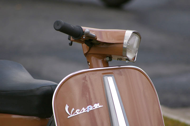

Anbei ein Beispiel für nen gerollten Roller....
wenn es benzinfest sein soll, geht da wohl nur 2k-Lack...der is aus der Dose aber dann nimmer günstig.
Da kostet eine ca. 15?....
Tip: Nich sprühen....rollen....ist um einiges einfacher als sprühen, da man Nasen quasi garnicht erzeugt und kostet
auch weniger als Dosen....
sehr geil !
welcher lack? Acryl und kunstharz?
wie hast du den so glänzend bekommen mitn rollen ?
welche rolle ? neopren?
sag mal an oder per mail!
[email protected]
mfg
glaubt jetzt eh keiner...aber der lack is ausm Bauhaus :-D
12,50? für 1 Liter....fertig zum Rollen....
das wars...nix mehr dazu gehauen oder so. Würde beim nächsten mal aber ein bißchen Härter dazu geben.
Der Lack bleibt gefühlt ein bißchen "weich".....
Zum Rollen hab nich die schmalen Schaumstoffrollen genommen...auch ausm Bauhaus....die ganz festen...
Hab halt vorher gefüllert und mit 800er Nass geschliffen...
Beim rollen hab ich einfach so lange gerollt bis der Lack überall gleichmässig war....
das Schöne ist wie gesagt, das man keine Nasen erzeugt, weil man dann eben einfach nochmal die Nase wegrollt.
Auch ausbessern ist kein Thema...der Lack ist super angezogen....
Ist halt nur nix fürn Tank, weil eben kein 2k Lack...
