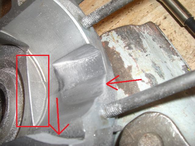

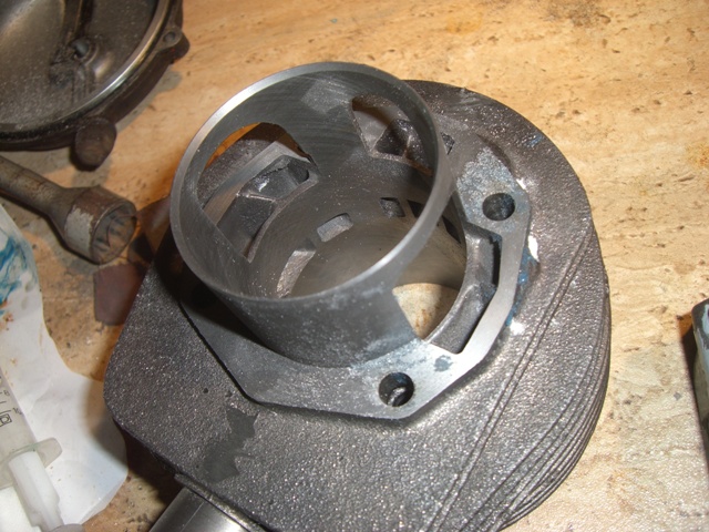

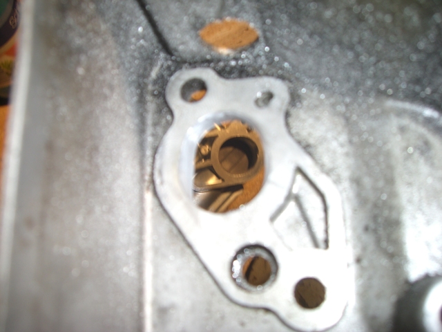

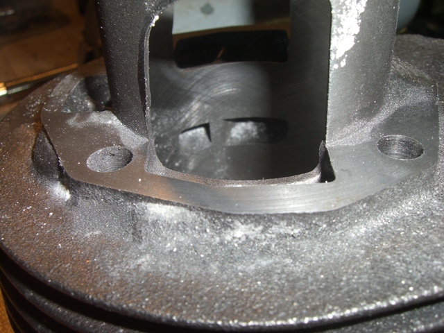

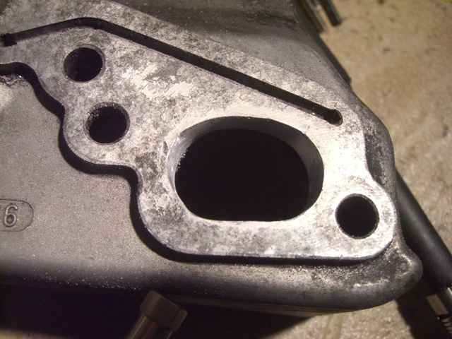

ich melde mich mal wieder mit ein paar Bildchen zurück! Hab heute mit den Fräsarbeiten angefangen, da ich nicht zu viel Fräsen möchte habe ich erstmal nur die Fenster am Zylinder aufgemacht und schonmal auf der "Kleinen Motorhälfte" die Überströmer angepasst... Si24er Gaser ist auch die Tage gekommen, habe ihn auf die Wanne gesetzt und den Übergang noch angeglichen, an der "Größen Motorhälfte geht es erst nächste Woche weiter, da ich noch auf den neuen Lagersatz warte und kein spezielles Werkzeug habe um die Kurbelwelle rauszubauen
Was könnte ich denn an der Größen Motorhälfte fräsen? Also Überströmer werde ich wieder an den Polini anpassen... kann ich noch was am Einlass machen?
hier meine Fotos:
Überströmer Kleine Motorhälfte:
Fenster vom Zylinder:
post-34186-1256377196_thumb.jpg post-34186-1256377212_thumb.jpg post-34186-1256377227_thumb.jpg post-34186-1256377243_thumb.jpg
Vergaser und Wanne angepasst:
post-34186-1256377275_thumb.jpg post-34186-1256377290_thumb.jpg post-34186-1256377306_thumb.jpg
Kupplungsdeckel:
Hab ich das beim Kupplungsdeckel richtig gemacht? die Cosa Kupplung ist noch nicht da um zu testen ob die so reingeht, oder muss ich noch woanders was wegfräsen?

Boost port ist auch offen im Zylinderfuß? Sieht noch original "schmal" aus..
Bearbeitet von wheelspin
Ist das der boostport?
Auch dann so anpassen wie der Polini gesteckt drauf ist?
Also diese schräge etwas tiefer fräsen?

Ja das ist der boostport
Ich hab nicht nur in die tiefe gefräßt beim boostport und auch bei den überströmern
hab alles in die länge gezogen die kannte zum lagersitz abgeschregt

die kante zum lagersitz meinste das Rot eingerahmte? also abschrägen...
und den Boostport und die Überströmer noch was vergrößern... ok!
Wollte zuerst mal vorsichtig machen, da ich mit dem Fräsen vorher noch keine Erfahrungen gemacht hab! Aber ein bisschen werd ich dann noch Hand anlegen
Was hast du denn noch am Zylinder gemacht? unten den Steg weg? Den wollt ich aber noch behalten, für die Festigkeit... denke damit bin ich ferig, vielleicht noch ein bisschen, aber dann ist auch gut mit dem Zylinder

Ja das eingerahmte hab ich gut abgeschregt
musst aber halt beim fräßen aufpassen das nicht durch kommst sonst musst aufschweisen
ich hab am zylinder den steg vom fuss dran gelassen aber die beiden stege im boostport minimiert
und alle drei kanäle um 2mm vergrößert bis in die laufbahn (VORSICHT beim fräßen)
auslass auf 70% aufgemacht und insgesamt quadratischer

Lass bloß die Finger von den Kanaleintritten in die Laufbahn. Die haben eine ab Werk vorgegebene Spülrichtung , die man nicht versauen sollte. Da macht man meistens mehr kaputt als besser...
Und falls Du das Teil mit dem Originalkolben betreiben willst, vergiss auch die angeratenen 70% Auslassbreite. Das machen die Ringe über kurz oder lang garantiert nicht mit. Sowieso ist so eine extreme Auslassgestaltung für das, was Du hier anstrebst völlig überzogen. Ich würde dazu tendieren, den Auslass trapezförmig auf 67% zu bringen. Eckradien so ca. 10mm und die Auslasskante leicht gebogen statt gerade.
Das soll ja hier keine Quartermile-Kiste werden...
Richtig, soll ne nette Tourenmaschine werden! daher lass ich die geschichte mit dem auslass erstmal bleiben...
