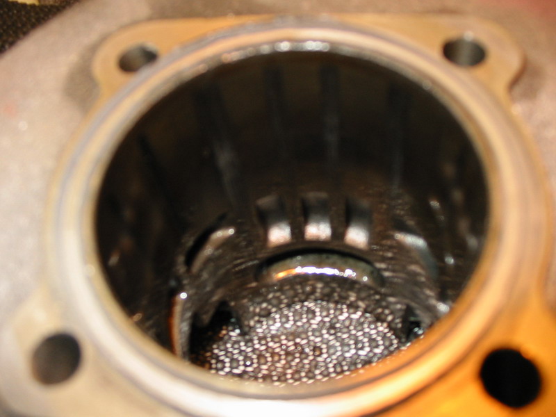

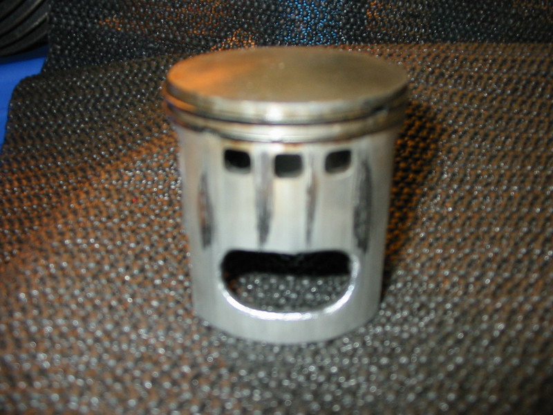

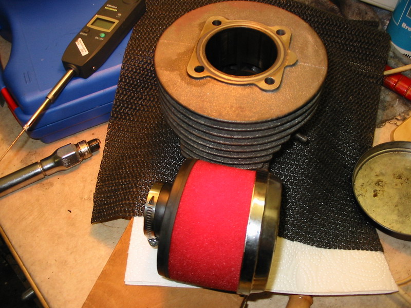

Motor gut warmgefahren 15 km mit 60 dann so 1 km gasgegeben ( 90 laut Tacho )und zack das Hinterrad kurz gestanden und nachdem ich die Kulu wieder losgelassen habe lief er wie vorher
Motor wurde neu gelagert und der Zylinder und Kolben neu (höchstens 100 km)

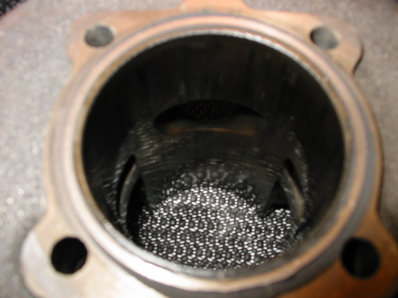

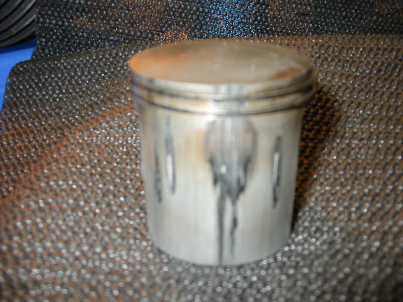

ich hab über den ganzen Durchmesser Spuren am Zylinder (Verfärbungen aber keine Riefen)
Kolben auch aber nichts gravierendes
hier mal Bilder
was kann das sein?
Wäre über eure Meinung und die Abhilfe sehr erfreut

kein oder wenig öl? vielleicht keine tolle qualität?
nebenluft? auspuff wackelig?
bei 16° geblitzt sollte das eigentlich nicht passieren.
kein oder wenig öl?
Wer damit 15km weit kommt - Respekt :-D
Kann mir nur vorstellen das du den O.T vielleicht falsch rausgemessen hast, und somit der ZZP auch falsch ist. 105er HD sollte auf jeden Fall mal nicht zu klein sein bei dem Set Up.
Was anderes kann ich mir kaum denken. Eventuell leichte Falschluft.
Übrigends wenn du denn Zylinder fräßt,würd ich als erstes mal die Kante zum Boost Port rauf mal Ordentlich entfernen.
Vielleicht ein Benzinflußproblem?
Hatte so was ähnliches mit dem Polini, als ich kurz vor Reserve war ist mir heftig das Hinterrad stehen geblieben.

miss mal das laufspiel, möglicherweise ist das zu klein.

So war heut beim Motoreninstandsetzer
1/10 Spiel hat er
Im Kolbendach von unten ist ein kleiner schwarzer Fleck deshalb meinte er auch Zündung falsch eingestellt
den Zylinder hat er mir gleich gehohnt um die Spuren wegzukriegen
Kolben soll ich leicht anschleifen über Kreuz und eventuell neue Ringe drauf (sollten aber noch gehen)
Der hat früher Rennmotoren (Luftgekühlte) revidiert und gesagt das das sie so die Motoren Vollgasfest bekommen haben
Werd mir jetzt ne Gradscheibe bestellen ( nix mehr mit Ausdrucken und Pappe drauf ) um die Zündung nochmal zu überprüfen
und gegebenenfalls :-D neu einzustellen (OT mit Kolbenstopper auf Umschlag suchen ohne Zylinderkopf und das mehrere male um keinen Bock mehr zu schiessen)
hoffe das war nur der Fehler :-D wenn nicht sollte Falschluft im Spiel sein (wie schon von unseren GSF Usern diagnostiziert)

1/10tel spiel nach dem honen? und jetzt 11/100tel?
das ist schon ziemlich viel, finde ich.
kolbendach-fleck sollte auf frühen zündzeitpunkt hinweisen. also eher z.bsp. 24° als 16°. danach kommt kolbendach-durchsacken und letztendlich loch im kolben.

Ich würde drauf tippen, dass er da kurz mit ner Flexhone durchgegangen ist wobei dabei nur die Oberfläche wieder mit Kreuzschliff versehen wird + wie von dir schon angesprochen Alureste vom Klemmer entfernt werden, groß Material abgetragen wird nicht.
Laufspiel würd ich beim Malossi sagen 9/100.
bei dem kleinen hubraum kannste auch mit 8/100tel gut leben.
(die 200ccm gußzylinder brauchen eher so 10-11/100tel, da entsprechend größere bohrung.)
aber frag ruhig nochmal nen spezialisten oder schau auf die verpackung, was der hersteller empfiehlt.

Einbrennung auf der Unterseite des Kolbens kann auch, genau wie einfallendes Dach, auf zu mager bedüsten Vergaser hinweisen. Das muss nicht unbedingt Zündung sein. Am besten beides kontrollieren.
So Malle läuft wieder :-D
Ich hatte glaub ich nen Blackout bein Zündungseinstellen (oder ein paar Bier zuviel) :-D
es waren nicht 16 Grad sondern so um die 6Grad zuviel (Fehler beim OT suchen )
Zylinder wurde von Aluteilen des Kolbens befreit , Kolben leicht angeschliffen (über Kreuz)
neue Kolbenringe und dem Vergaser ne grössere Düse verpasst (110er)
jetzt wir erst mal so 100Km gefahren mit Halbgas dann heruntergedüst (läuft viel zu fett)
Kerze ist schwarz und er dreht nicht richtig
Falschluft konnte ich nicht feststellen
Gruss Guenni

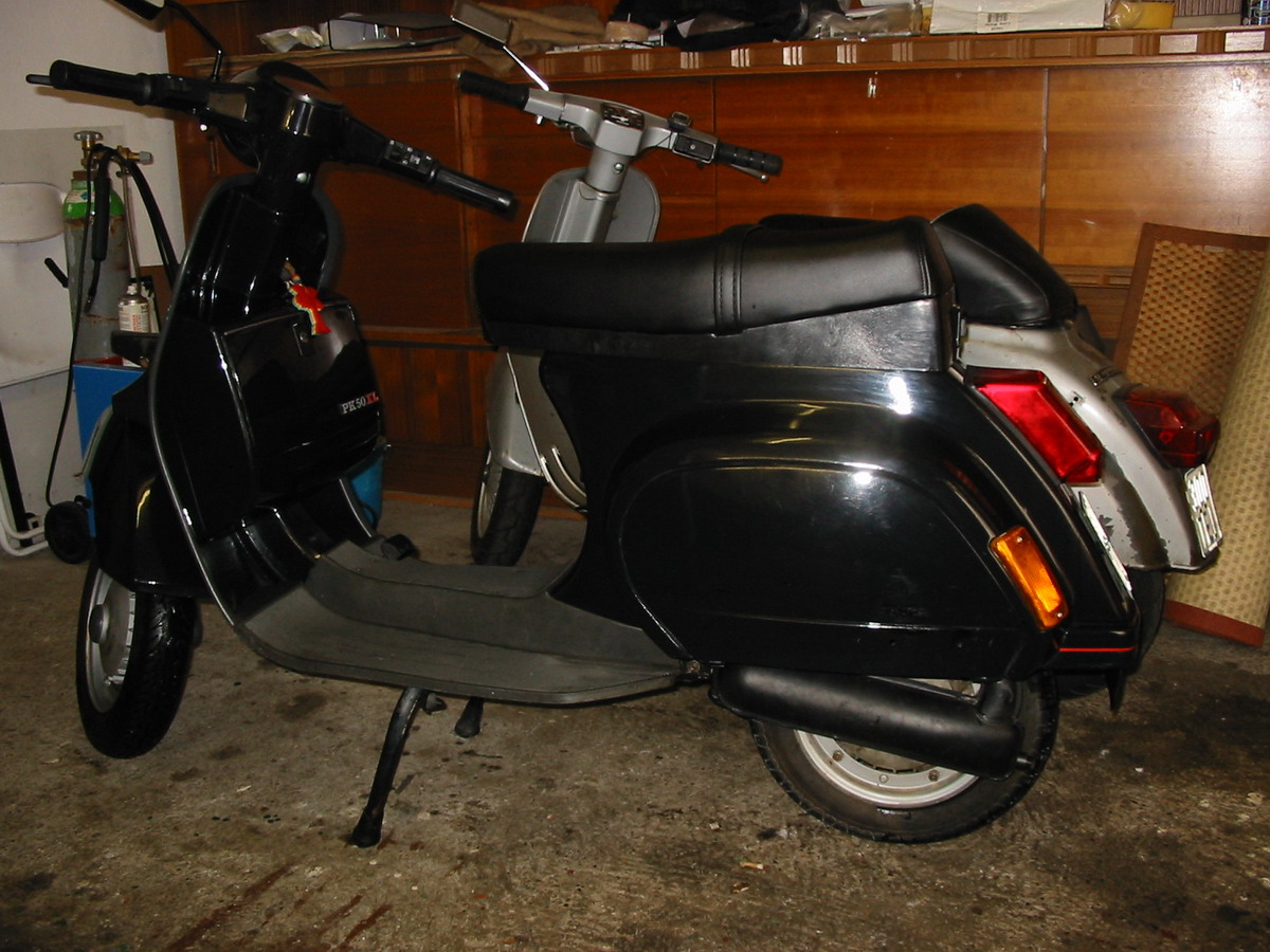

Ps. hier noch ein Bild der PK 136 mit Banane
