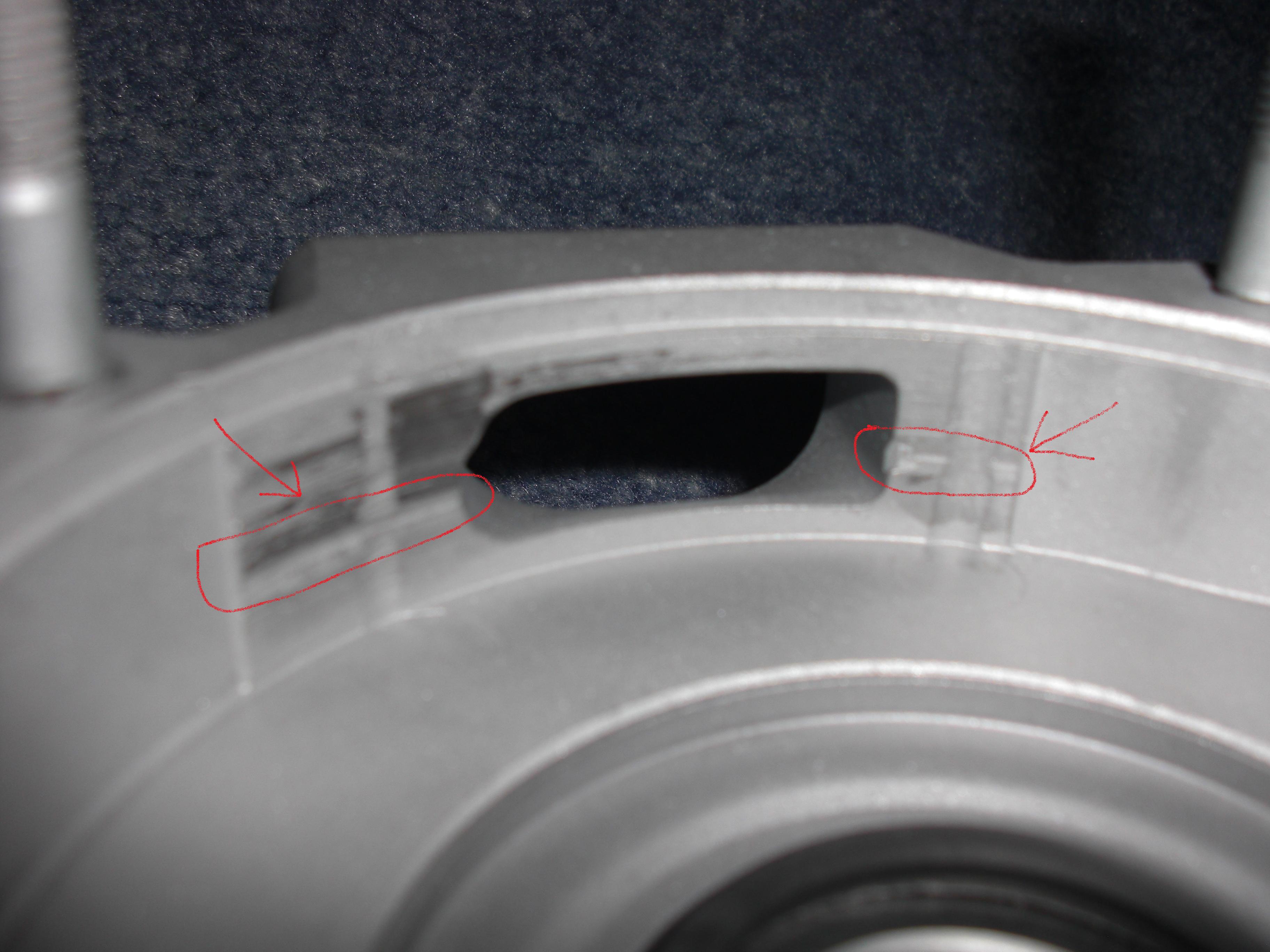

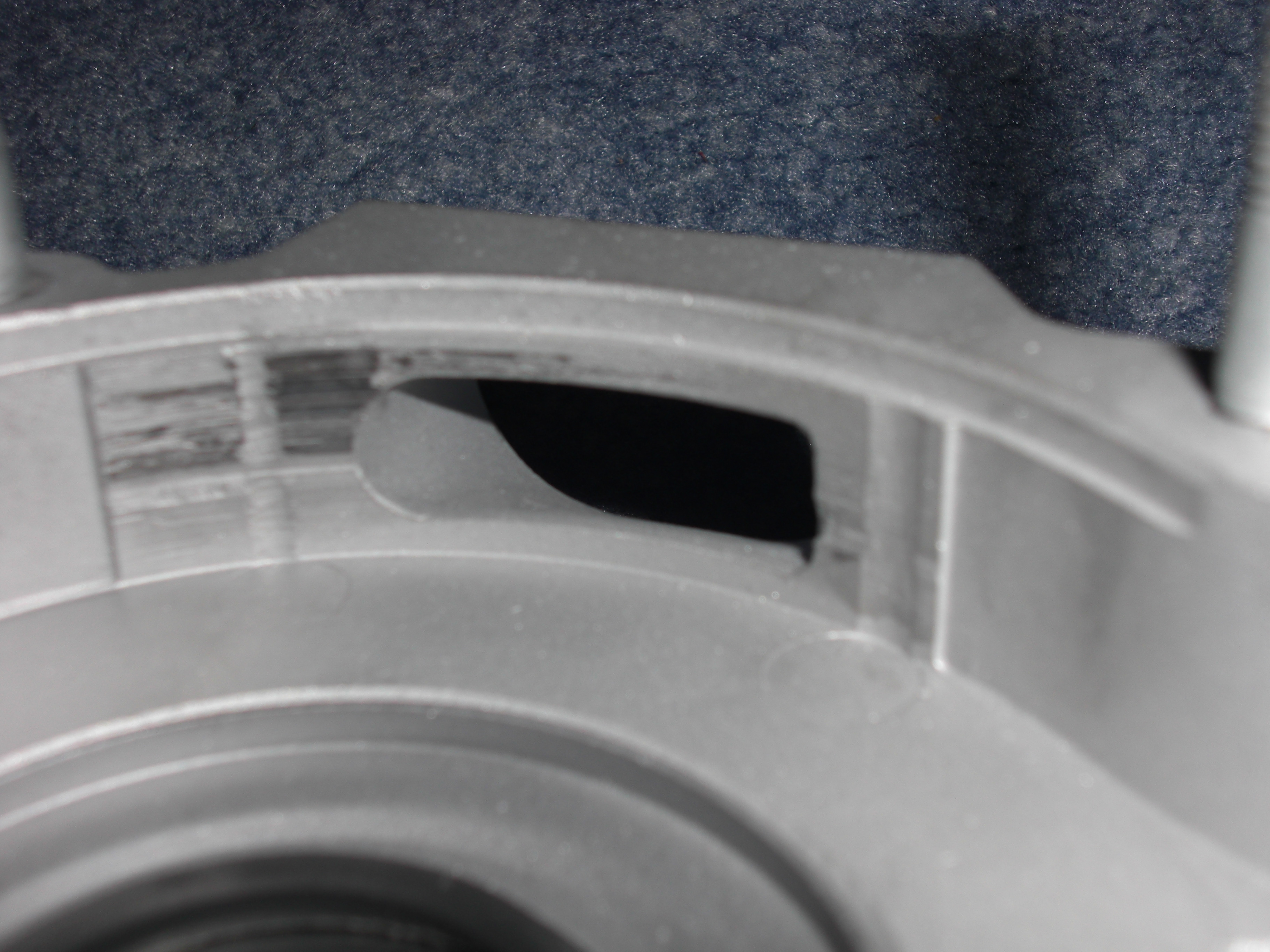

die Frage wurde schon etliche Male gestellt, persönlich aber immer wieder von Bedeutung. Ist der Drehschieber noch in Ordnung? - sofern man das anhand der Bilder beurteilen kann.
Ich hatte die Motorhälften zum rauspressen der Lager in die Werkstatt gebracht. Beim abholen wurde mir gesagt, dass der nicht mehr dicht ist. Die Folgen, dass er den Leerlauf nicht mehr hält und nur langsam hochdreht, kamen mir auch einigermaßen bekannt vor. (Es handelt sich um einen kompletten Wiederaufbau, der Motor lief vor ca. 15 Jahren das letzte Mal).
Ich war davon ausgegangen, dass er von den beiden Queraussparungen redete. Mittlerweile habe ich was von "Antituning-Bohrung" bei der 80er gelesen. Somit scheinen die Längsriefen gemeint zu sein. Wenn man sie mit dem Finger ertastet, sind sie nicht sonderlich tief.
Öltest ist nicht mehr möglich, da Kurbelwelle und Lager bereits raus sind.
Der Motor sollte dauerhaft halten.
Des Weiteren noch ein Bild rund um die Aufnahme der Nebenwelle. Beeinträchtigen die Kratzer irgendwas nach dem Zusammenbau?
Vielen Dank vorab.
Wie wär´s mal mit nem "Ist der Drehschieber noch in Ordnung?" Sammeltopic. Dann kann da jeder seine Bilder reinposten und sich evtl sogar an denen der anderen orientieren...
Sind schon stark in Mitleidenschaft gezogen. Den Motor kannst du mit Sicherheit so noch fahren, jedoch würde ich mal den Kobold hier aus dem Forum anschreiben, ob es wieder richten bzw. erneuern kann. Wenn er schon mal auf ist.

Wollte nochmal explizit nachfragen, da die anderen Drehschieber im Forum m.E. deutlich übler aussahen.
moin,
schön ist die dichtfläche wirklich nicht mehr. aber richtig testen kannst du das erst wenn du lager und kurbelwelle wieder drin hast.

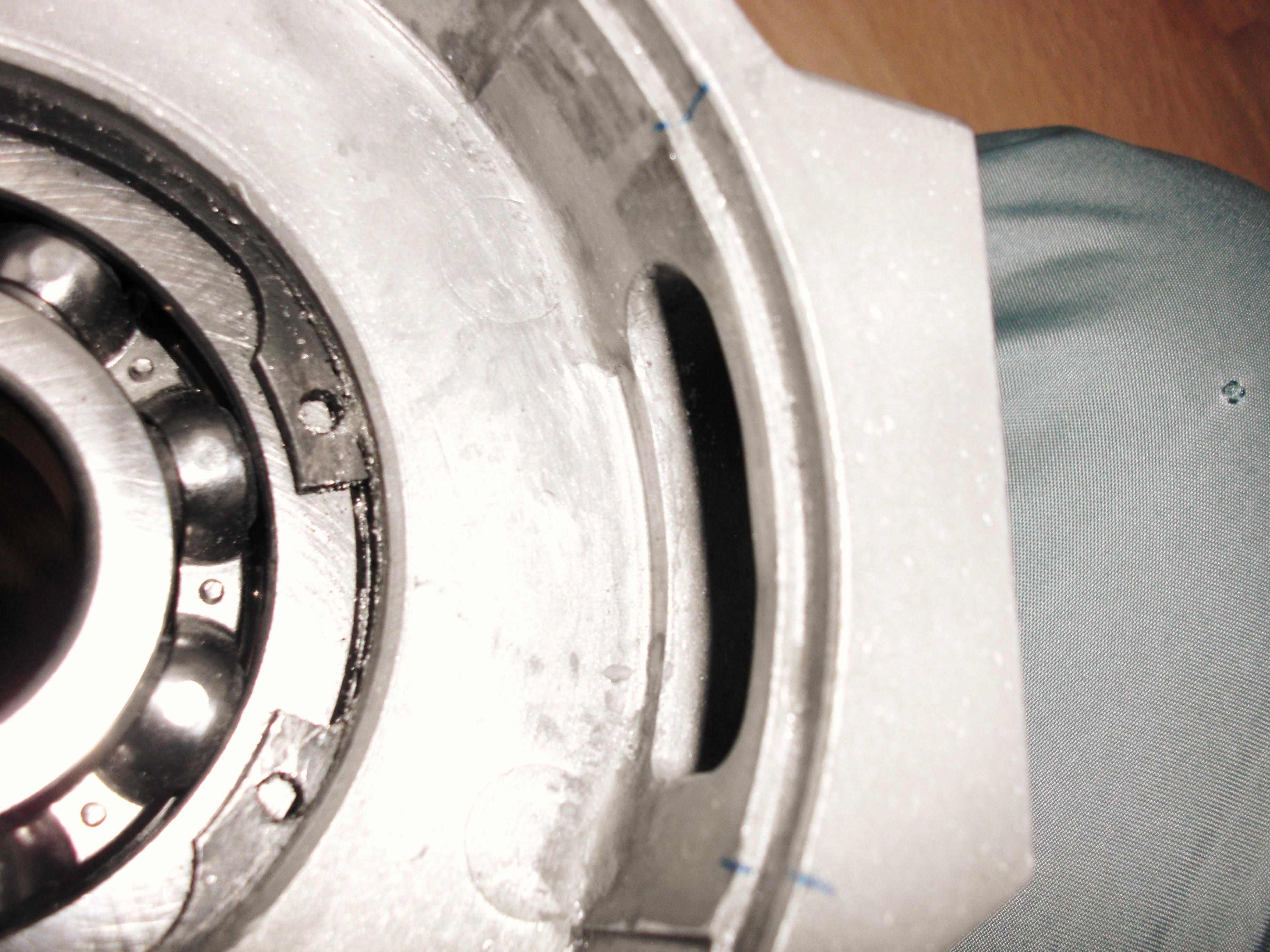

ich schliesse mich hier mal mit Bildern an.
Drehschieber noch i.O. oder lieber zum Kobold, Alulot, Uhuendfest oder oder ?
Habe einen Test beim reingen des Motors mit Bremsenreiniger und Wasser durchgeführt :-D
Das hielt sich ganz gut allerdings war da die Welle und der Drehschieber noch dreckig...Motor hat lange gestanden und gegammelt... :-D nun klare Sicht nach dem Glasperlen (nicht mal 1mm tief, aber halt sichtbar und mit dem Fingernagel fühlbar) :-D
Eure Meinung ist mir wichtig :-D
Danke und Gruss

so habe mein Drehschieber fettfrei gemacht und Uhu-Endfest aufgetragen und das ganze -->24h durchhärten lassen.
Nach dem auftragen habe ich es mit einem Fön heiß verlaufen lassen. Alles bombenfest nun.
Jetzt mein Problem: beim verlaufen ist es natürchlich auch an Stellen gewandert wo es nicht nötig gewesen wäre.
Wie bekomme ich jetzt wieder eine saubere plane Fläche hin ohne wo anders was wegzunehmen, wo es nicht sein sollte.
Antituningkerben habe ich gleich mit verschlossen.
Bin für jeden Tip und Trick dankbar.
