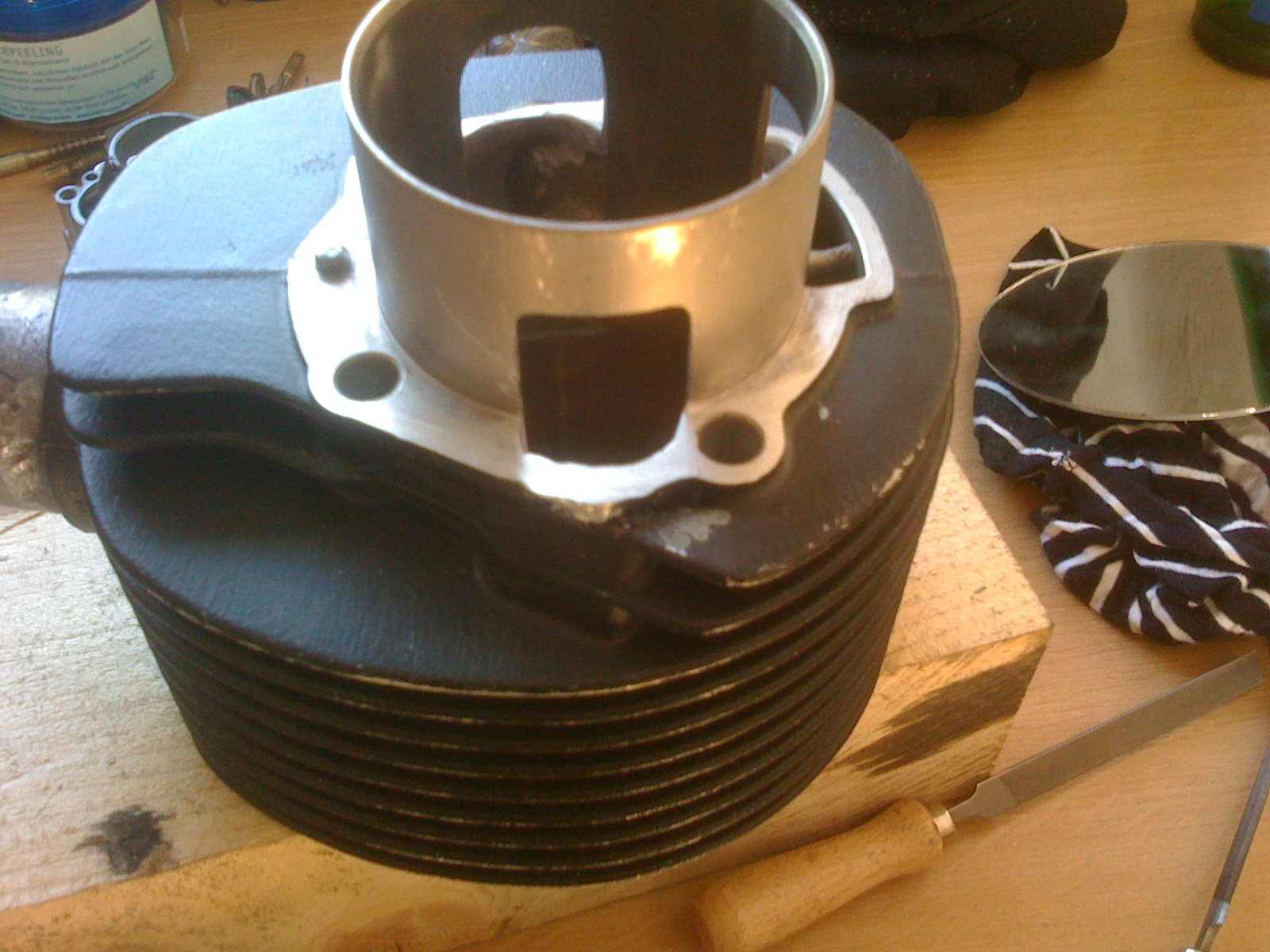

Tach zusammen,
war zu fräsgeil und musste am Pinasco was Schweißen lassen. Nun sollte die Dichtfläche geplant werden, aber der Zentrierstift wehrt sich. Hat jemand ne Idee wie ich das Teil besiege?
MfG
Freddy
mit einem Seitenschneider packen und raushebeln oder Loch reinbohren und Gewinde reinschneiden. Mit einem Gleithammer rausziehen.
Der Dreher meint, daß der Stift wohl ziemlich hart ist. Um die Dichtfläche plan zu Drehen muß er komplett raus, sonst macht er sich die Schneidplättchen kaputt. Deshalb wird das mit dem Feilen nichts. Bohren wird auch schwierig, aber die Idee mit dem Seitenschneider hat Gesicht. An beiden Seiten Kerbe reindremeln und Hebeln. Sonst jemand einen Ansatz?

Feil doch das alu weg, das ist ein AKT von 10 min

Alu aufwärmen (Heißluftfön, Lötlampe, o.Ä.) und den Stift mit einer stabilen Zange raushebeln.

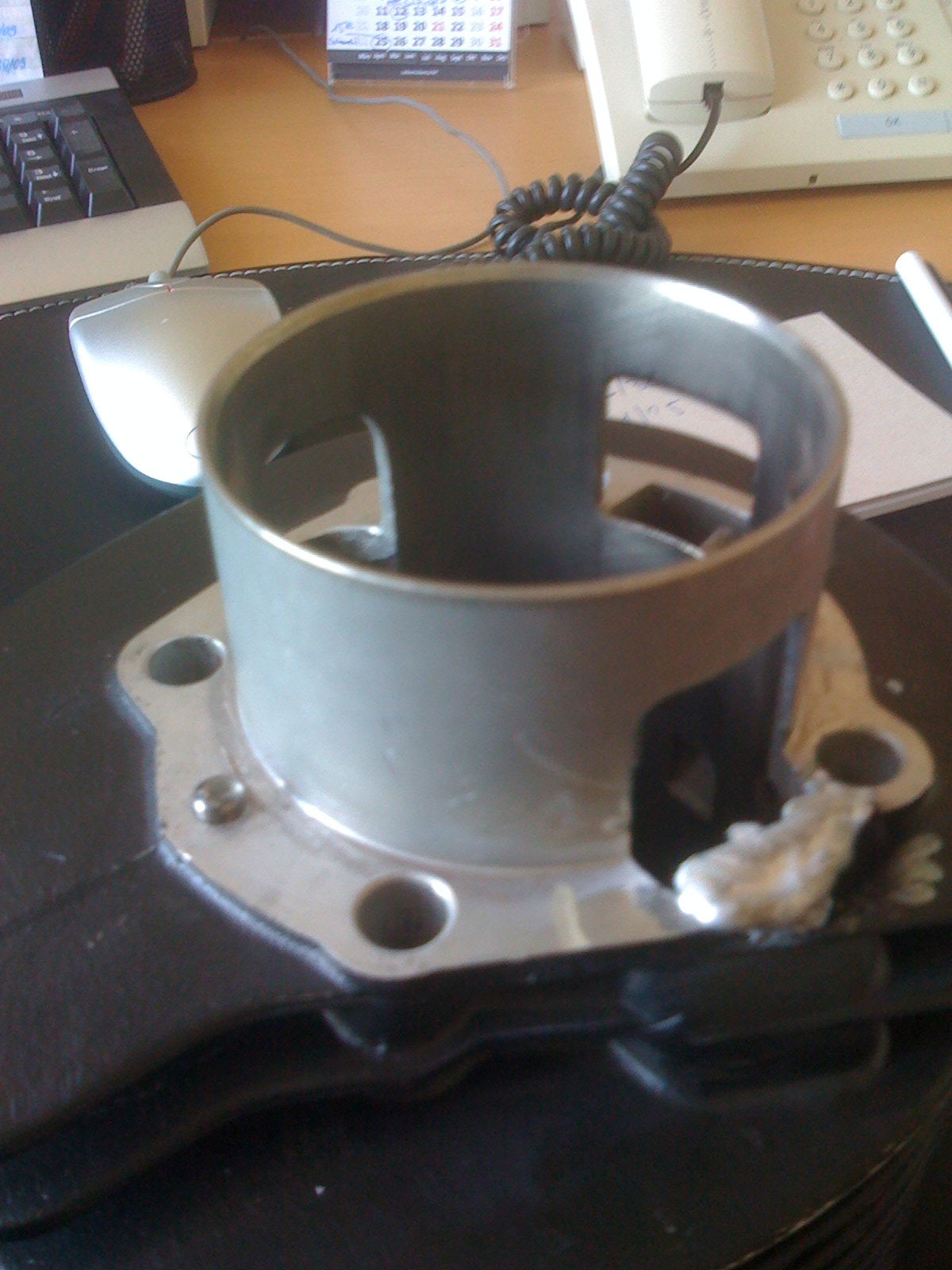

AAHH! Undi meint die Schweißraupe. Ein bißchen was an der Feile kann ich, aber ich habe halt Bedenken wegen der Dichtflächen. Aber anscheinend ist das machbar!? Bei einer Dichtflächenbreite 2-3 mm muss ich aber sehr genau Feilen.

@ micha: nach aussen geht nichts mehr, deshalb musste ich ja was Schweißen lassen. Macht es Sinn mehr in die Breite zu gehen?
Nur Mut, und Zeit lassen. Ansonsten halt noch aussenrum gute Dichtmasse.
Plandrehen scheint mir da der größere Akt.
Hast du nach dem schweißen den Kolben schon mal wieder in den Zylinder gesteckt? Würd mich Interessieren.
Fußdichtung draufstecken und dann mit Flex & Fächerscheibe vosichtigst beigehen. Sobald die Fußdichtung anstalten macht sich aufzulösen aufhören mit die Flex beizugehen und feilen. Beim flexen Kühlpausen einlegen.

Nee, laß mal. Die Überströmer sind ja nach oben hin auch nicht grösser. Meine Üs sind auch nur doppelt so breit weil der Vorbesitzer sich schon dran ausgetobt hat. :-D

den Kolbentest werde ich morgen mal machen und Berichten. Verfärbungen hab ich nicht festgestellt, sofern sie bei Alu überhaupt Auftreten!? Ich habe den Chef darauf aufmerksam gemacht, daß man das Schweißgut vorwärmen muß. Er hat nur gelacht, nach dem Motto "bin ich´n Anfänger oder was". Ist meiner Meinung nach ein seriöser Laden. Habe dort schon einige Zylinder Honen bzw. Messen lassen, war immer super und es wird eher gesagt "geht nicht" statt irgend einen Fusch zu Starten. Richtig teuer war´s auch nie. Mal schauen ob´s geklappt hat.
habe nach Feierabend ein wenig die Feile geschrubt, leider ist der Lichteinfall nicht optimal! Aber mehrheitlich war hier die Meinung bisher, Feile statt Drehbank.

steuerzeiten habe ich noch nicht. Die Welle ist noch auf dem Postweg, aber so bald sie da ist mache ich mich ran. Werde heute Abend mal gucken ob der Kolben noch durch die Laufbahn geht. Der Max hat mir ein bißchen Angst gemacht. Kann mir jemand sagen ob beim Schweißen zwangsläufig Verzug entsteht, oder ist es eine Sache der richtigen Handhabung? Wenn der Kolben noch gut durchgeht, kann ja trotzdem Verzug vorliegen. Wie Messen?

ich habe gestern den Kolben in die Laufbahn gesteckt um zu sehen ob beim Schweißen Verzug entstanden ist. Geht ohne Probleme rein, allerdings habe ich das Gefühl, daß 2-3cm richtung UT ein wenig mehr Wiederstand bzw. Reibung vorhanden ist. Ich kann aber nicht sagen ob das nicht vor dem Schweißen auch der Fall war. Was für ein Laufspiel sollte der Pinasco haben? Mit welchen handelsüblichen Mitteln kann ich das messen und wo wird gemessen?
