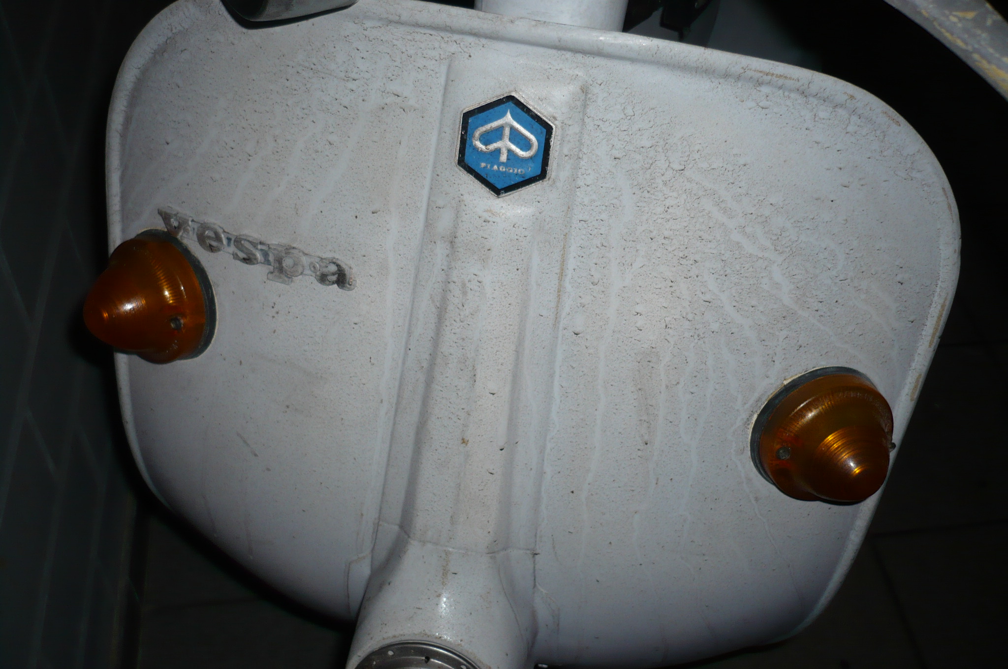

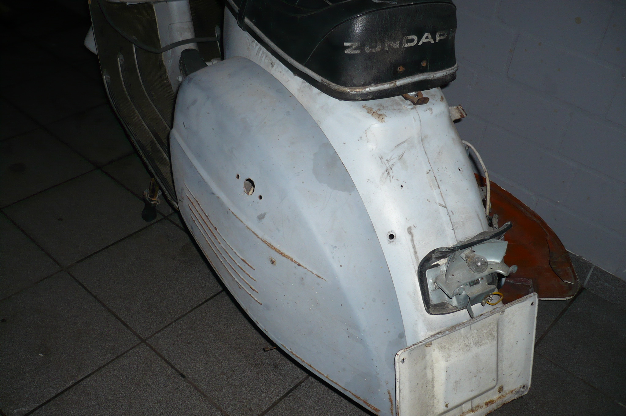

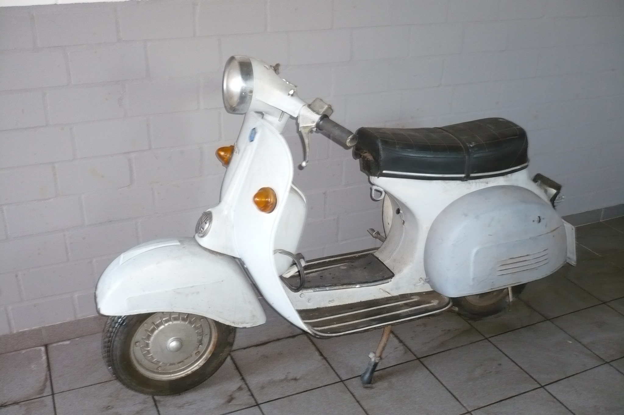

Habe mir eine Gl 150 gekauft.Mit original papiere und komplett.mit gepäckfach und einem 2 Motor.Meine Frage was ist der Roller wert.Fahrzeug hat keine Durchrostungen an der Backe wurde geschweist Sitzbank ist nicht original.Ansonsten komplett.Motor springt kurz an.Fahrzeug stand 22 Jahre im Heizungskeller.
Denke der Kopf und das Gepäckfach ist von einer GS 150.

soll das etwa die Gl 150 sein??? oder hast Du das Foto vertauscht?
auf diesem hier würde ich auf die schnelle sagen, das das ne Rally ist... (zumindest der Rahmen)

Denke das Gepäckfach ist nicht original und der Lenker auch nicht.

Schau Dir mal ganz genau die Fahrgestellnummer an. Das Blech auch von hinten abtasten und mit einem Spiegel kontrollieren. Ist da eventuell eine Schweißnaht? Oder sieht die Nummer irgendwie "unprofessionell" aus?
Die GL hat links eine Gepäckfachseitenhaube. So ohne weiteres läßt sich da eine abnehmbare Seitenhaube nicht befestigen. Klar, umbauen kann man alles, halte ich jetzt aber nicht unbedingt für die wahrscheinlichste Variante.
Ich würde jetzt auch so auf Richtung TS oder Rally tippen. GL ist das jedenfalls nicht.
Habe mir den Roller mal angeschaut.Kann auch sein das der die Nummer VSB1T ist falls es die gibt.Die Vespa ist völlig verdreckt und die Papiere sind kaum noch lesbar.Der Vorbesitzer sagte mir das es eine GL sei.Der Herr war schon Älter und hatte Sie über 20 Jahre im Keller.Denke er ist ein Wenig durcheinander gekommem.
Ich tip mal auf TS oder Rally wegen der Backenaufnahme.
Lenkkopf Backen Kotflügel und Sechseckemblem haben rein gar nichts mit ner GL gemeinsam.
GTR hätte links auch ein Gepäckfach.

Hallo an alle.weiss jetzt Bescheid.Habe mit dem Vorbesitzer gesprochen.Der Ersatz Motor ist von einer VLA steht ja auch drauf.Habe den alten Lack und Dreck entfernt und siehe da die FAhrgestell Nummer stand noch da.Es ist eine VSE1T.Der Bohrungsdurchmesser des Zylinder sind 66,3 mm.Wird demnach eine 200 Rally sein.
Danke an alle Ihr habt echt geholfen.Da habe Ich noch was für den Winter zu tun !!!!!!!!!!!!!!!!!
