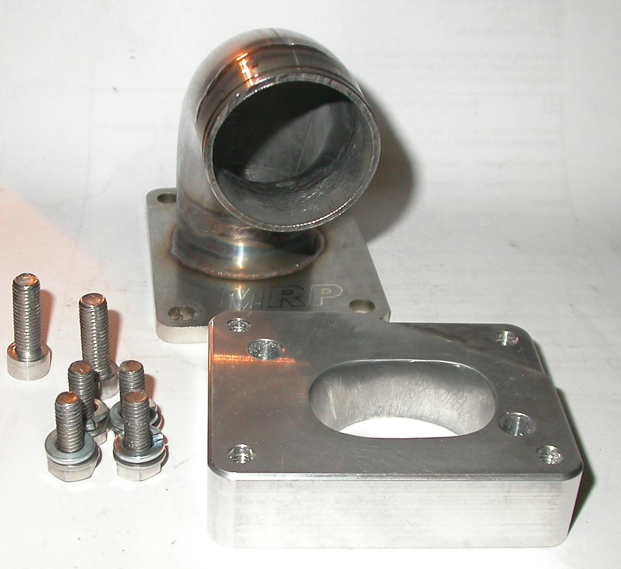

Drehschieberansaugstutzen 36mm
Hier montiert mit Gasfabrik. Der Gasmann steht fast gerade. Seitenneigung <10°
Was hatteste vorher drauf? Bilder?
goo
Edith sacht: is das ein 35er?
Bearbeitet von Goorke
Vorher: Dello 30er m. Polini ASS, jetzt PWK32
wow du bist schnell! sieht sehr gut aus tenand!
welches setup?
welches setup?
Malo210, Normalhub, 0,8 Fudi, Pep Plus 2.0, aber noch nicht gefahren und richtig abgedüst!

Hier der bearbeitete Einlaß:

sieht so aus als ob du die drehschieberfläche auch verbreitert hast, wäre nicht so gut!!!!
setzt doch bitte mal die welle rein und mach noch mal ein foto!
hoffe das ich mich täusche sonst kannst du da arge probleme mit dem dichten bekommen.
gruss
jens
Genau das Gleiche habe ich auch gedacht! Bei mir sieht es so aus:

bei dir sieht es an der drehschieberdichtfläche viel sympatischer aus, aber extrem weit nach hinten geöffnet das ganze :-D

Sieht so aus. Ist aber dicht. Habe es früher schon verbreitert, aber jedoch 1mm ringsherum Dichtfläche stehen gelassen!
umso besser!
hatte da schon meine zweifel, da es da schon öfters mal probleme gab!
Er hat sauberer gearbeitet, aber das Ergebnis zählt und nicht der Schönheitspreis! :-D:-D

So sah's bei mir auch aus. Mit Orchinalwelle dicht, mit MecKabaEur war da ein feiner Schlitz - :-D
Sieht für mich auch etwas sehr breit aus.
Dann muss ich wohl bei meiner jetztigen Welle bleiben! Zur Not kann Kobold ja die Dichtfläche erneuern!

Hab meinen ein bisschen aufgemacht.

verbaut noch nicht, aber schon angepasst. Werde mal Bilder machen, wenn ich zu Hause bin (falls Interesse). Habe nach vorne noch einiges am Zwischenteil weggemacht und nach hinten auch etwas. Kuluseitig minimal, Limaseitig nichts.
