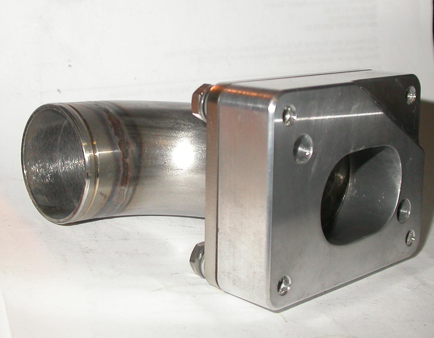

Wieso ist der Block eigentlich von der DS Seite (Bild 2) eckig und von der ASS Seite (Bild 1) rund? Gibt es da einen Grund für?
Benni
der Rohrbogen ist Rund und hat die Querschnittsfläche eines 35 Vergasers. (gayschätzt)
um die Querschnittsfläche größenmäßig auch am Einlass zu haben, der ja seitlich
durch die Vorverdichterplatte begrenzt wird, muß man den DS-Einlass in der Länge
aufmachen - gibt dann eine Rechteckige Form... daher ist er (AS-Stutzen) an der
Unterseite (zum Einlaß) tendenziell eckig...
... möchte ich meinen...
Hier mal ein Bild... die Grüne Fläche (Einlaß hochgeklappt) is wohl so ähnlich wie der Auslieferungszustand. (des MRP-AS)
Um da nen Querschnitt von nem 35iger zu haben, kann man dann da noch richtig beigehen. :-D

Hier noch mal die original Beschreibung des Verkäufers:
Die untere Platte wird gefräst aus Aluminium, ist 20mm stark. Lochung oben 36mm im Übergang auf ein Rechteck von 31,5x24mm. Somit passt das ganze auf Gehäuse mit der kleinen Dichtfläche. Bei großer Dichtfläche kann dann noch nach vorne ordentlich aufgemacht werden und auch bei der kleinen geht noch was, aber das macht jeder etwas anders, deshalb hab ich hier nicht das maximal mögliche gemacht.
Wobei ich jetzt voll auf dem Schlauch stehe! :-D
So sieht mein Einlass aus
Für mich ist das aber genau so oval wie die ovale Seite des Alu-Ansaugstutzenblockes und nicht Rechteckig, oder? :-D
Gruß Benni
Gruß Benni
Ja aber kannst ja beides aufeinander schön anpassen.
So etwa:
Aber demnach müsste ich ja auch an die "FALSCHE Seite" (auf dem Bild rechts) ran.
Ja klar. Etwa so.

der erste sitzt und passt:
nächste woche werden rohre gesägt, die nuten gedreht, schnüffelstücke geschweißt und dann gehts los mit ausliefern.

Hi,
schaut vielversprechend aus. Könntest mal ein bild von hinten oder von vorne machen.. Ich hab grad ein ähnliches Problem das ich den Gaser schlecht unter die Sprintbacke bekomme. Noch dazu evtl. auch zuviel schräglage. Vielleicht ist das bei den PX`n etwas mehr platz.
Greez Marcel
Die Edith sacht noch: sehr fettes Teil der ASS ! :-D
Bearbeitet von Marcelleswallace
auf dem bild ist übrigens ein 35er Mikuni zu sehen.

Hier noch ein paar Bilder, der Stutzen montiert in einer Sprint mit 35er Mikuni Versager:

Nach akriebischem Fräsen-Feilen-und-Schleifen passt er genau auf den bearbeitetem Einlass am Block... :-D
