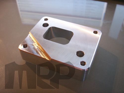

Es gibt was neues liebe Drehschieberfreunde.
Die erste Platte wurde gefräst, damit ich sie probemontieren kann.
Hat soweit alles geklappt und die Platte ist genau nach meinen vorstellungen.
Basti

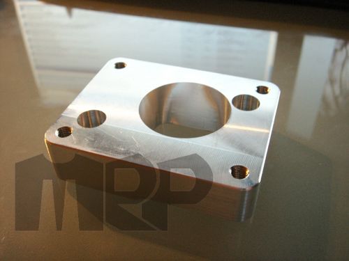

Wieso ist der Block eigentlich von der DS Seite (Bild 2) eckig und von der ASS Seite (Bild 1) rund? Gibt es da einen Grund für?
Benni
Ich nehme an, weil der Einlaß ja oval ist und das Ansaugrohr rund und damit jeder das individuell ändern kann.
Habe mich nur gefragt wie die Rohrbogenplatte auf den Block passen soll? Die "Vergaserschrauben/-bolzen" stehen doch raus? Auf der CAD-zeichnung sind keine Löcher.
Versteht ihr was ich meine?
Bearbeitet von tenand
Ich nehme an, weil der Einlaß ja oval ist und jeder das dann individuell ändern kann.
Klingt logisch und würde auch Sinn machen. :-D
nehme mal an, dass die 2x M7 Vergasergewindebolzen entfernt werden müssen.
(die Platte wurde auf dem Bild nur probegesteckt)
und durch 2x M7 Innensechskant Schrauben in passender Länge ersetzt werden.
(So wie bei einigen Membransystemen auch schon praktiziert wird).
Dabei versenkt sich der Kopf der schraube in der Grundplatte...
...dann kann der Rohrbogen auf der Grundplatte verschraubt werden...
Gr.R.
Gr.R.
Stimmt, habe ich mir auch schon gedacht, da die Gewindelöcher auf der Oberseite größer sind und tiefer drin einen Absatz haben.
