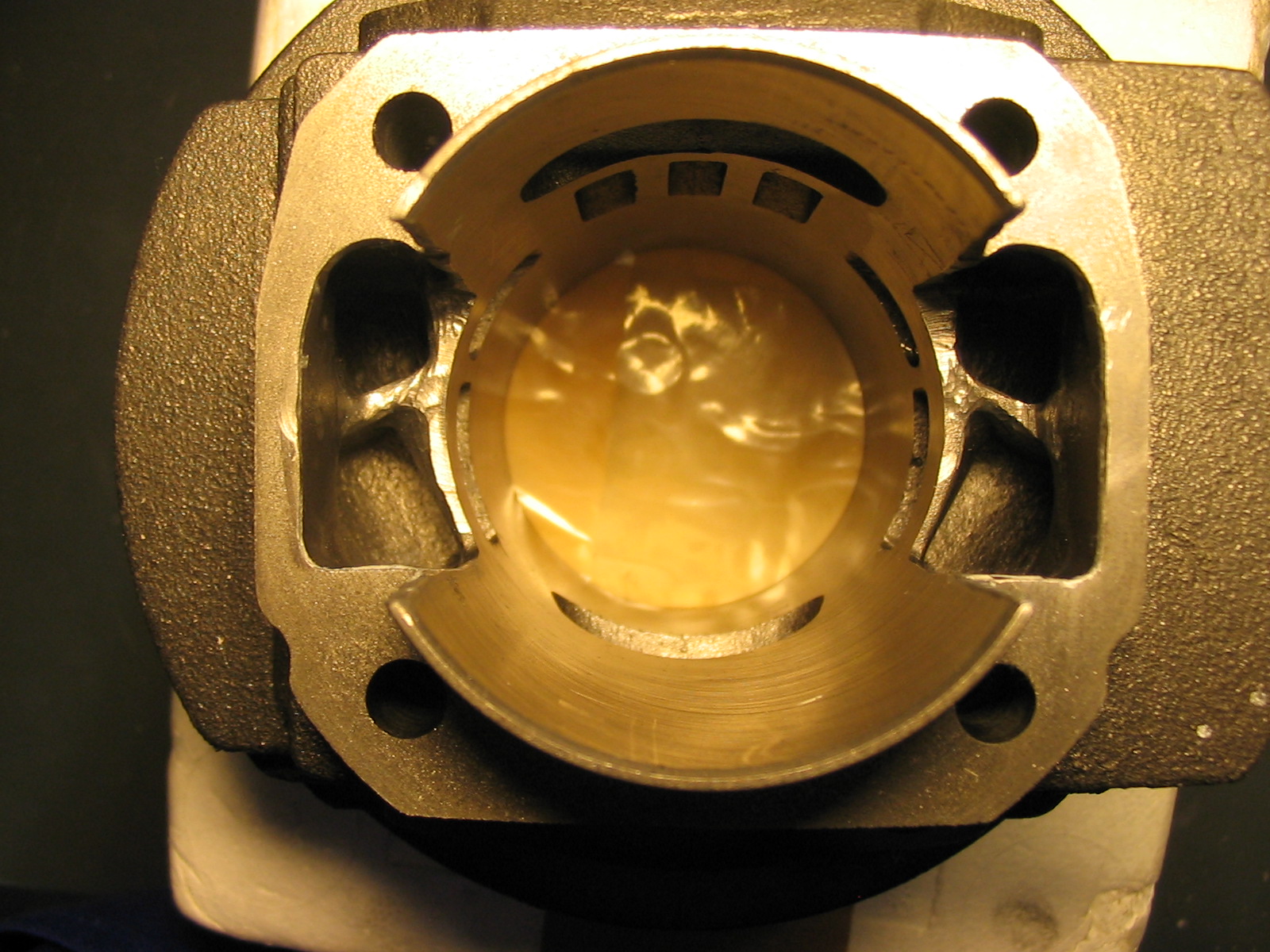

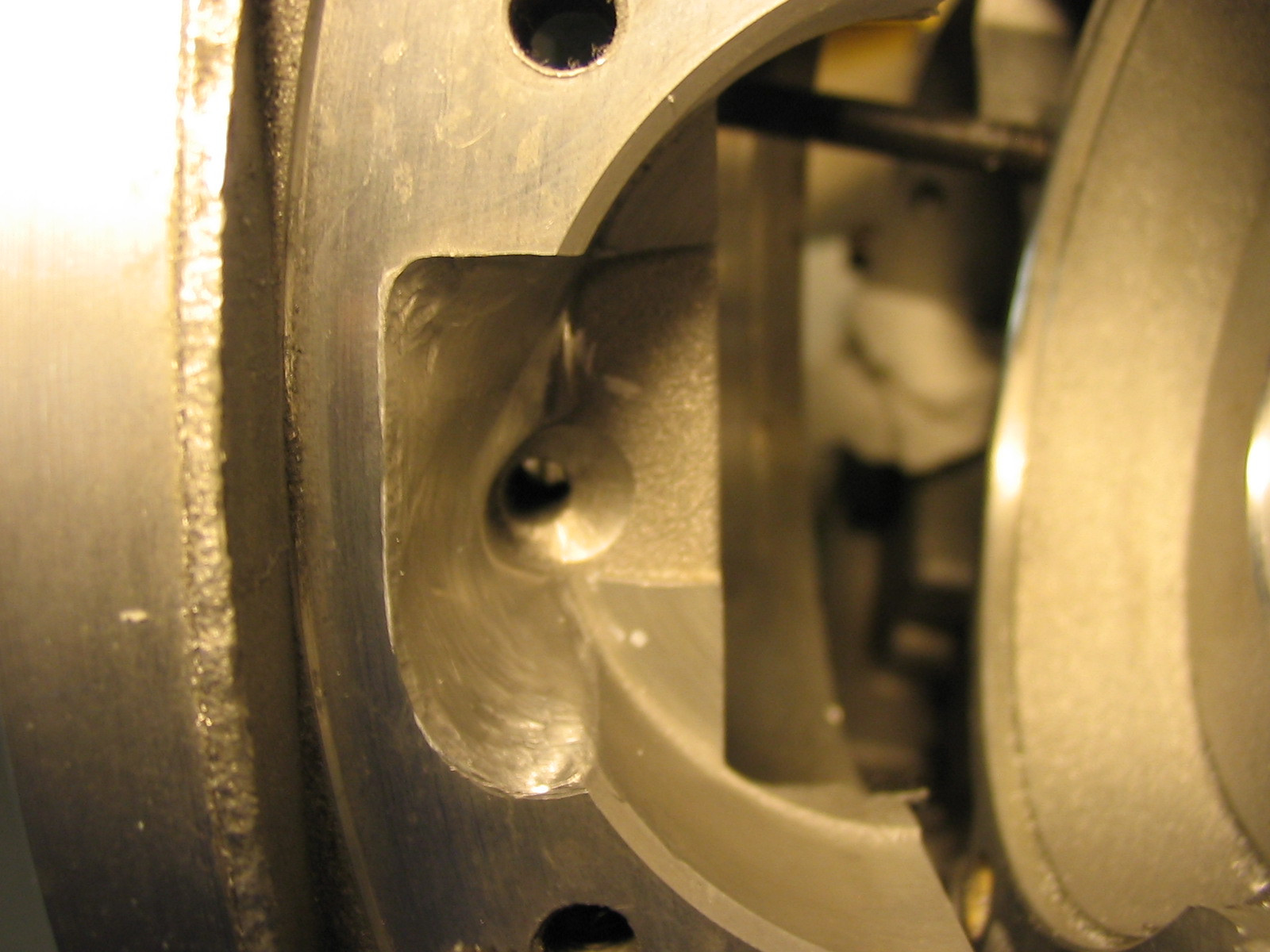

So jetzt hab ich mal die Steuerzeiten genommen:
orchinal:
Auslaß: 175°
Überströmer: 123°
Boost: 90°
Vorauslaß: 26°
Quetschkante: 1,3mm
Werd jetzt mit der normalen 0,1mm Metallfußdichtung fahren und ein bischen Dichtmasse. Zudem zieh ich den Einlass mit dem Fräser 2mm nach oben. So komm ich dann auf meine gewünschten Werte:
Außlaß: 184°
Überstömer: 124°
Vorauslaß: 30°
QK: 1,4mm
Mir kommt nur komisch vor, dass andere um so eine Überstromzeit bei nem Malossi zu bekommen immer eine richtige FuDi (ca. 1-2mm) beilegen mussten, aber ich hab jetzt ca. 100 mal nachgemessen. Denkfehler hab ich auch keinen drin und hab auch ein paar Testwerte gemessen und im Rechenprogramm verglichen...Vielleicht hat Malossi was an den Überströmer geändert.
Hab noch ein paar Bilda angehängt. (Einlass und Kolben sind mittlerweile auch fertig :-D
Timo
Sieht doch noch alles recht human aus. Würde aber noch die makierten Stege anspitzen

Spitz das mal lieber noch an, auch den Uebergang zur Laufbahn.
Polieren wuerde ich nicht, 180er Nass reicht bei Grauguss eigentlich
aus, dann lieber noch was Zeit in eine glatte Flaeche investieren.
Deine Ueberstroemer sind auch unterschiedlich gross, evtl. hat Dich
die verschieden breite Dichtflaeche kulu-/limaseitig verwirrt.
Jetzt mit Hammerzombi koenntest Du Dich noch in die Auslass-
formen und -groessen einlesen, ist ja verglichen mim Polini
schon was anderes. Ausserdem wuerde ich dann nen 28er oder
30er Vergaser nehmen, das passt eh auch noch gut mit Malossi -
Membran und kostet nicht wirklich mehr.
Gruesse!

Ich habe eine humane Auslegung gewählt, dass das Ding auch tourentauglich ist und einige km läuft. Das meinte ich mit "Ausflügen".
Aber ich werde die Partie nochmal anspitzen. Danke

Die Überströmer sind (ziehlich genau / Handarbeit!!) gleich groß. Evtl. täuscht die Perspektive.

Ich möchte die Org.-FORM so drehmomentlastig/oval lassen. Die Breite werd ich auf ca. 68-68,5 Sehne erweitern. Auch hier keine Experimente! Um auf die AZ zu kommen fehlen mir hier nach oben ja noch 2mm. Die fräse ich noch weg.
Gaser will ich auch erstmal lassen, obwohl mir bewusst ist, dass der 24er fast zu klein ist. Aber das kann man später immernoch machen...Es soll ja noch Potential nach oben vorhanden sein. Möchte aber dann nicht mehr spalten müssen.
nach oben noch 2mm weg am Auslass? das sollten dann 190 Auslass ca. sein und mit 124° Überstrom fastn bisschen viel!
Mach doch mal 196 Auslass für den Anfang, Breite mit 68% sollte auch ok sein.

Nach http://www.scooterrace.net/2t-tools/steuerzeit/ komm ich bei 1,8-2,0 nach oben fräsen bei 184° raus. Das ist doch recht human. 196 ist doch noch spitzer,oder? :-D
