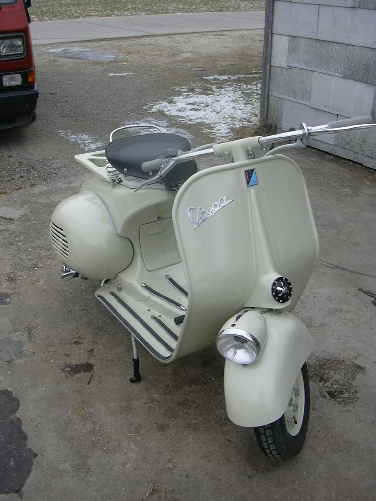

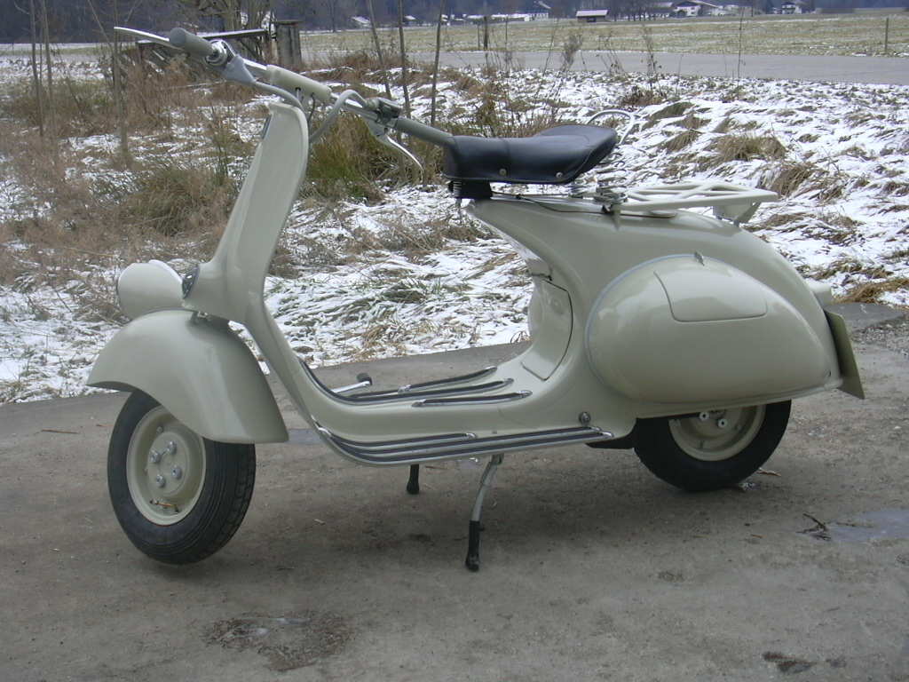

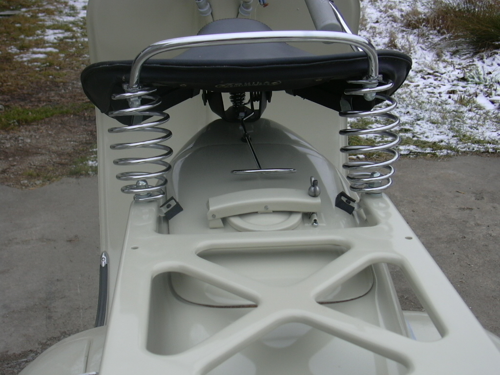

Nun vorab ein paar Bilder von meiner Muschi. SPRINGT zwar immer noch nicht an! :-D

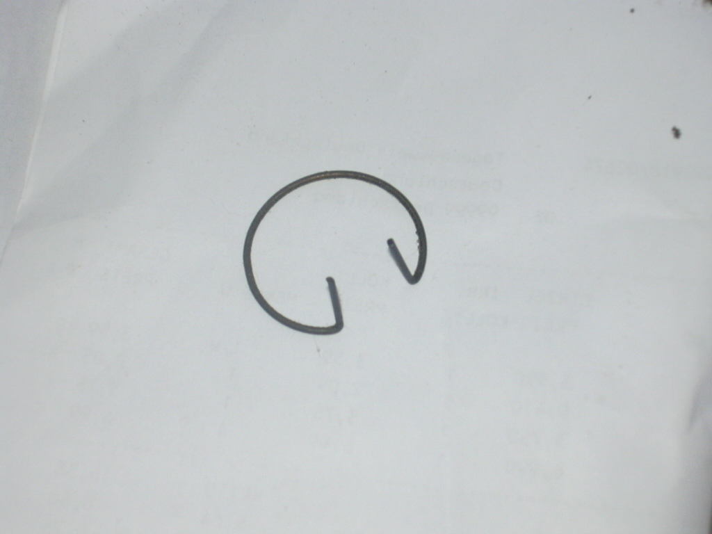

Habe noch ein Teil gefunden das ich nicht einordnen konnte. Weiss inzwischen das es in das Schauglas vom Benzinhahn gehört. Sollte wohl ein Sieb fixieren. Dieses Sieb fand ich aber nicht in meinem Puzzle. Wie schaut das aus und was kann man als Ersatz nehmen? Danke
Nochmals ne Frage. Habe bei Ebay gerade eine VN1 gesehen. Auf dem Bild links, an der Innenkante des Rahmens unter dem Loch für die Kotflügelbefestigung, ist eine kleine Spule erkennbar. Ist das die Spule für das Bremslicht? Ein kleines Loch habe ich auch an dieser Stelle. Aber keine Spule. Wie wird die beaufschlagt und wo würde ich die bekommen? Habe mein Bremslicht an die Spule die über die Hupe läuft gehängt. Wie habt ihr das gelöst. Habe die Frage wg. dem Bremslicht schon des öfteren gestellt und keine Antwort erhalten. Hat den keiner ein Bremslicht? Oder sind die Finger zu kalt zum schreiben. Danke schon mal
Du brauchst ein feines Drahtgeflecht, evtl. aus einem Haushaltssieb mit dem passenden Durchmesser ausschneiden ? das originale Sieb hat einen ~1-1,5mm dicken "Trägerrahmen" mit 3 Verstrebungen ...

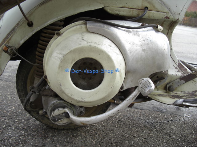

Servus,
hab hier ein 54 Lüfterrad liegen, das passt glaube ich auch auf V52 und 53.
Der durchmesser vom Polrad ist 129 mmm, Lochkreis 49 mm.
Lochabstand diagonal ist 9,8 mm.
Die Aufnahme für das Polrad ist flach, keine vertiefung.
Gesamtdicke von der Hinterkante zu den flügeln ist ca. 41 mmm.
vielleicht nützt dir das was....
bernd
Hallo Bernd,
sieht aus wie mein Lüfterrad von der VM. Lochabstand auch 9,8 mm. Benötige eins mit 7,6 mm. Habe mein orginales schon rangehalten. Wird nicht so richtig fixiert so wie am Orginal Polrad. Und nur die Löcher umbohren möchte ich ungern. Gibt es da keine anderen für die ACMA`s?
Danke
die von der V 55 - V 57 sind auf jedenfall anders, muß jemand anders mal schaun...
Bernd
Trotzdem Danke. Nach ein bischen sucherei bin ich weitergekommen. Müsste ein Lüfterrad von einer GS, VB oder VL passen. Anscheinend ein 150er Motor da ich denke der kleinere Lochkreis der Befestigungsschrauben auch größere Flügel mit sich bringt und die doch bei den 150 er Motoren wenn schon mehr Sinn machen. Also suche ich ein Lüfterrad von diesen Modellen? Wer hat so was?
