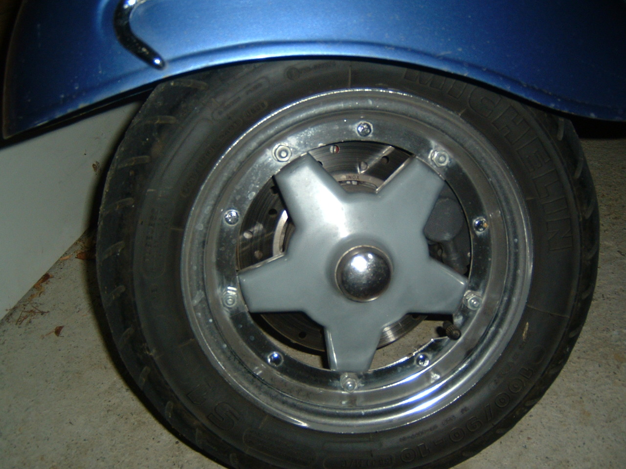

Die modifizierte LML-Trommel passt ganz gut. Was da genau abgedreht ist, weiß ich nicht, aber Gravedigger hatte das vor Jahren irgendwo mit Bildchen gepostet.
Bei der SIP-Version muss man ein Lager und ein Dichtring noch montieren, beides liegt der Trommel separat ein. Ich fahre die Trommel auch in meiner Sprint, zusammen mit einer Galfer Wave. Bei Bedarf kann ich Foto machen.

biiiiiiiiiiiitte!!
Okay, wenn du so schön bittest:

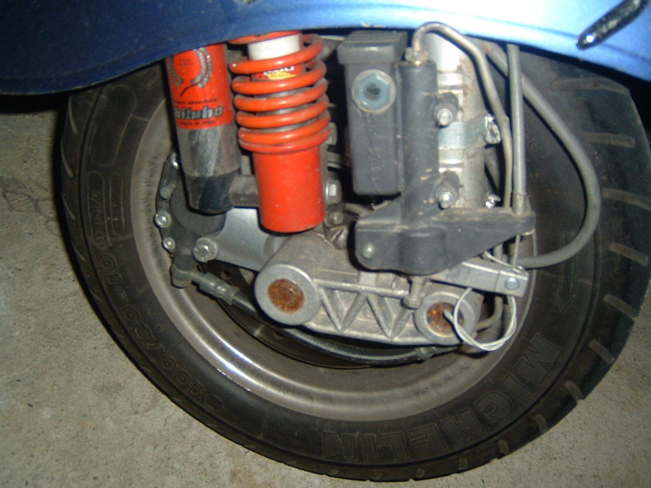

schööööööön-richtig unauffällig.
schon mal überlegt den bremszylinder hinterm reserverrad zu verstecken?
dann is weniger gedröns auf der gabel.
ein feines federbein seh ich da-hab das auch auf der bajaj.
