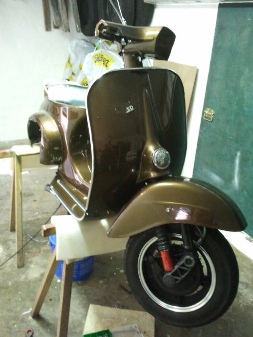

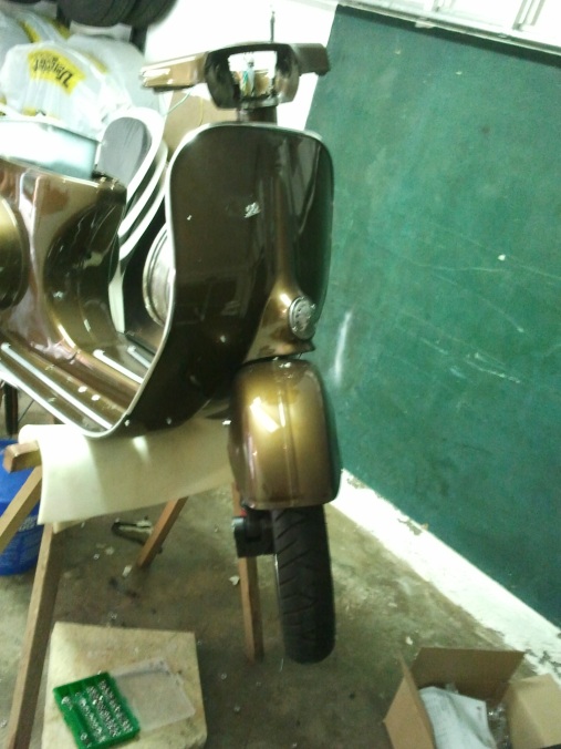

So hab meinen Koti nun auch drauf er ist mittig zur kaskade nur leider ist das Rad ziemlich weit links , ist ne sip alufelge !
Ist das normal?
Normal ist das nicht. Das muss schon mittig sein. Ich hab mal gehört das die sip Alu felgen nicht passen.
ich hab auch die SIP Felgen drauf, sieht bei mir aber nicht so schlimm aus... (mit Grimeca)
post-24625-044849000 1313131998_thumb.jp
hmmm...., ich werd mal versuchen den doch ein wenig in die eine Richtung zu kriegen , damit wenigstens das Rad besser passt !
Fällt ja irgendwie am meisten auf ^^.

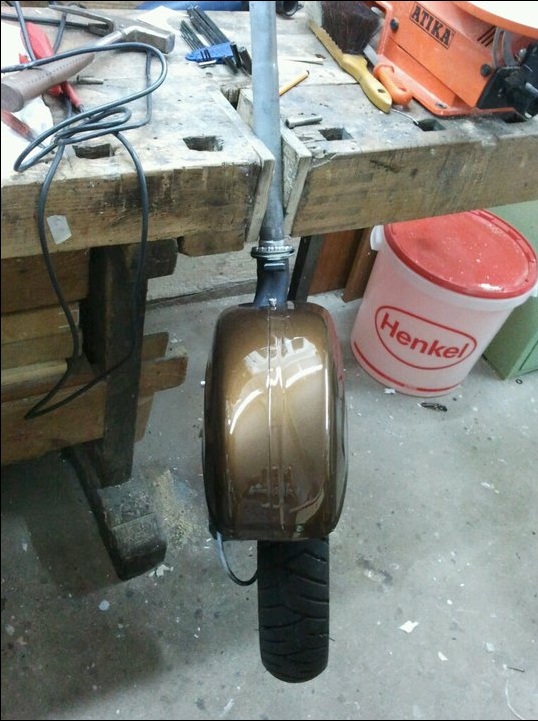

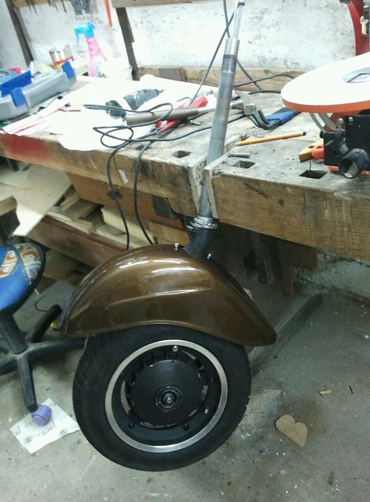

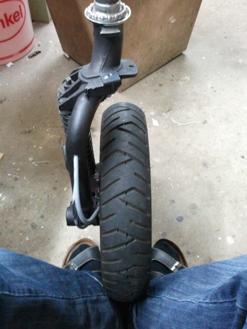

Hey Leute hab ne neue erkenntnis gewonnen.
Der Fehler liegt wohl nicht bei mir . Hab die Gabel von einem Mitglied aus diesem Forum .
Hab mal ein Bild gemacht was mir zu denken gibt !
post-35207-098048100 1313244402_thumb.jp
Soo hab sie nun richtig gedreht und verschweißt . Schön viel strom mit Elektrode !
Und ne große Phase reingeflext vorher.
Nun ist sie gerade!
Der Unterschied ist groß genug, dass er einem, der weiß, worauf er gucken muss, direkt ins Auge fällt. :wacko:
