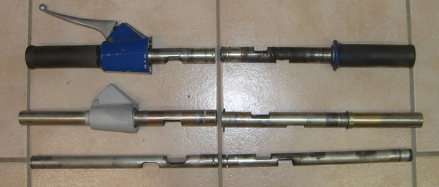

hab mir jetzt mal die Mühe gemacht und ein paar Fotos gemacht.
Hoffe die Reihenfolge stimmt:
1 Bild: von oben nach unten/Schalt-Gasrohr Spezial/Schalt-Gasrohr Primavera/Innenrohre Lenkerendblinker Spezial
2 Bild: Spezialschalt und Gasrohr im Primaveralenker(Gott möge mir gnädig sein)
3 Bild: Lenkkopf Primavera von innen mit eingestecktem Schaltrohr Spezial
Durchmesser sind bei allen Rohren die selben. Habe die Rohre meiner Rundlicht auch gemessen, selber Durchmesser!
Problem ist nun folgendes das die Rohre für die Primavera zu etwas zu kurz sind.
Nach euren Fotos wurde da an den Lenkerenden auch was angeschweißt.
Bleibt nun die Frage was weniger Arbeit macht. Komplett neu anfertigen od. an die Spezialrohre was dranschweißen.
Hoffe ich konnte euch etwas weiterhelfen.
Gruss
