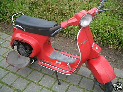

Da fehlen ja noch ein paar wichtige Angaben. PK-S, PK-XL oder PK-XL2 ich denke mal du meinst XL2, die anderenhaben ja einen ordentlichen Lenker.
also ich habe eine pk50 und hätte darauf gerne einen rundlenker.
Ja und was für eine PK 50 hast du?
es gibt 3 verschiedene, S, XL, XL2.
Welchen Tacho hast denn verbaut?
So einen grossen mit Tankanzeige, Blinker und so leuchten?
Dann hast eine XL2.
boah?! ich dahcte es gibt 4 die die du gesagt hast und halt eine pk50. ^^ :-D
meine hat keine blinker/hupe und ein rundestacho
Nein die heissen alle PK 50 S, oder PK 50 XL, oder PK 50 XL2.
Du hast auf jeden Fall keine PK 50 XL2.
Also passt der V50 Lenker ganz gut drauf.
Würde sagen du hast eine PK 50 S.

Wenn es eine PK XL (1) ist, passt der Lenker auf die Gabel. Wenn es eine PK XL 2 ist, dann nicht. Beide Modelle heißen lt. Papieren nur PK 50 XL, am leichtesten zu unterscheiden an der Form des Tachos: rund bei PK XL (1), groß und trapezförmig bei PK XL 2.

Wenn du uns jetzt endlich mal sagen könntest, ob du eine XL1 oder eine XL2 hast, könnte man dazu eine qualifizierte Aussage machen, aber so...
Er hat eine XL1-
HAt in dem anderen Topic ja schon ein Photo gepostet,
Er hat eine (bis jetzt eigentlich noch ganz schicke) PK50 (ohne S oder XL oder XL2) ohne Blinker. In den Papieren steht PK XL (was original ist, steht bei mir auch so drin).
