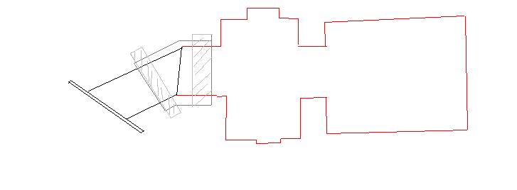

Mh, wenn der Halteschlauch "Snüffelstück" lang genug ist müsst eman doch eigentlich auch das Ende des Rohres, wo der Gaser drauf stößt, anschrägen können, oder?
Hab das grad mal aufgezeichnet und befürchte fast, dass der Schlauch, der Ansaugstutzen und Vergaser verbindet keinerlei Knick / Kurve zulässt - und das müsste er ein wenig, wenn auch leicht, nach meinem Plan...
Links der Ansaugstutzen, rechts der Vergaser. Die geschrägten Balken in grau wären dann die Schellen.
Zieht sich der Schlauch nach erhitzen und umformen wieder in seine Ursprungsform zurück?
Bearbeitet von exkwisit
Hmm, jau, der ist schon höllenstramm. Außerdem deformierst Du den außen ja noch
mit 2 Schellen, und da ist kaum Platz.
Ich denke, der Effekt wäre eher, dass sich der Gaser aus dem Schlauch
rauszieht, bis der Schlauch wieder gerade ist...
Andere Meinungen?
Bearbeitet von lima

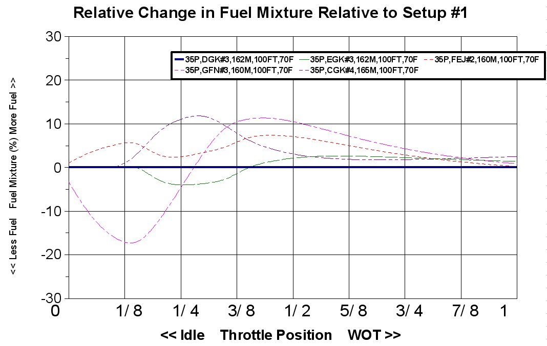

Achtung, etwas Technik. HDK, Breiti, Cox, welche Bedüsung habt Ihr denn
auf dem großen Keihin (35er)? Ich hab nur die eine Nadel, die wo direkt mit
dabei war (DGK). Mit der habe ich starkes klingeln im Resobereich. Hänge
ich die höher, ists gleich untenrum viel zu fett... Fragen:
- Die JJK etc. passen nicht in die großen PWKs, richtig?
- Wie lange ist die Lieferzeit bei Keihin?
- Hat noch jemand andere Nadeln am Mann, die er für 1 Woche entBären kann?
Ich hab mal mit den Nadeldaten gespielt, diese Kombos sehen doch ganz
vernünftig aus, oder?
Edith sagt: Zu lesen sind die Setups:
Nebendüse, Nadeltyp, Clipposition, Hauptdüse, die letzten beiden kann man vergessen.
35P, DGK#3, 162M, 100FT,70F
heisst 35er ND, DGK-Nadel, Clip #3 von oben, 162er HD
Bearbeitet von lima

Also Lima dieses Diagramm blick ich ja garnicht! Laut dem wäre ja die FEJ am besten, oder?
Die ist doch superfett!
Achso, sorry. Ist bezogen auf das erste Setup, welches ich im Moment fahre, also
ND35, DGK, 3.Clip von oben(mitte), 162erHD
Oberhalb ist fetter, unterhalb magerer.
Von links nach rechts geschlossener bis voll geöffneter Schieber.
Ich finde, die grüne (EGK) sieht ganz vielversprechend aus...
Die hat aber auch bei der 1/4 Gasstellung ne Abmagerung und das ist zu Meist der Schiebebetrieb auf der Bahn, oder?

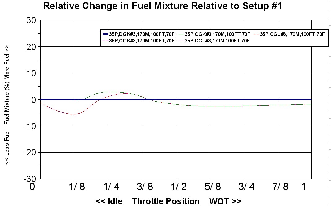

Das wäre Dein Setup (blaue Linie) und die anderen beiden (bestellten) Nadeln relativ dazu aufgetragen:
Sind auf jeden Fall magerer zwischen 3/8 Schieber und Vollgas. Sie unterscheiden sich
untereinander nur im Durchmesser des zylindrischen Teils.
Die FEJ ist wohl recht fett, aber auf 2. Clip von oben und kleinerer HD hoffentlich besser...
Mal sehen. Was kosten die Nadeln? Muss ich da erst anfragen?
Das hab ich noch nicht ganz raus, ich hab ja nur eine einzige Nebendüse bisher, das ist die 35er...
Im Diagramm ist das ja nicht zu sehen, die blaue ist die Referenz und die anderen dazu fetter
oder magerer. Aha, fetter bei 1/4 ist also auch gut, wahrscheinlich...
Dann wäre die CGK recht vielversprechend. Deutlich fetter bei 1/4 und über das ganze Band
dann etwas fetter...

Lima ich hab gerade in meine ausgedruckte Tabelle geschaut und wohl vor einiger Zeit schon mal
an dem ganzen Nadelgedöns rumgedacht. Ich hatte da auch die EGK und die EGL eingekreist.
Hmmm, hab ich da wieder Mist bestellt. Probierenis da immer so teuer!
Preise stehen in der Preisliste, bestell du mal die andere Richtung dann haben wir ja genuch zu probieren!
Der Cox kann sich dann direkt die richtige bestellen :-D
Hmm, soll ich noch was mitbestellen? Was kosten die denn?
Cox wollte evtl. auch noch welche. Wenn ich ihn erreiche, frag
ich mal...
Abgemacht :-D
Edith sagt: Hmm, bei keihin.de finde ich die Nadelpreise nicht..
Bearbeitet von lima
Ach und im Forum haben die Junx auch alle die CGK oder die CGL egal ob bei 33'iger oder 35'iger.
Aber was im Forum steht....!!!!!!!
Bearbeitet von breiti

@Lima: Die Nadelfrage wurd ja nu geklärt. War auch noch nicht nachschaun
welche ich verbaut hab. Ist aber eine ähnliche wie der Mirko hat. Entweder DGJ
oder DGL. Bin heute in der Post, da kann ich nachschaun. Elastoman zieht mit
seiner Ranze ein, da kann ich auch mal sehn wie der Gaser bei seinem Malossi-
Stutzen sitzt.

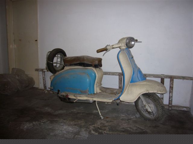

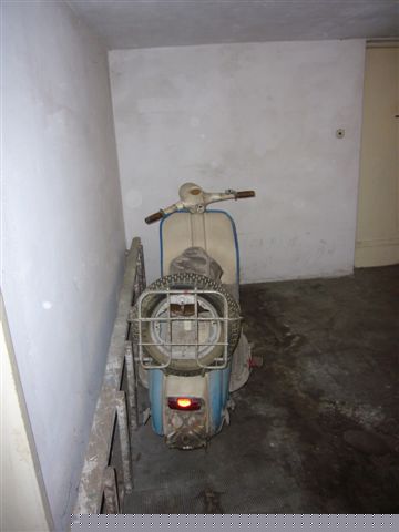

Soll ich oder soll ich nich?
Laut Fotografin vor Ort "kein Rost".
Machst Du mir mal ein - zwei Fotos vom Elasto - Stutzen, bidde? :-D
Kann ich machen, klar.
