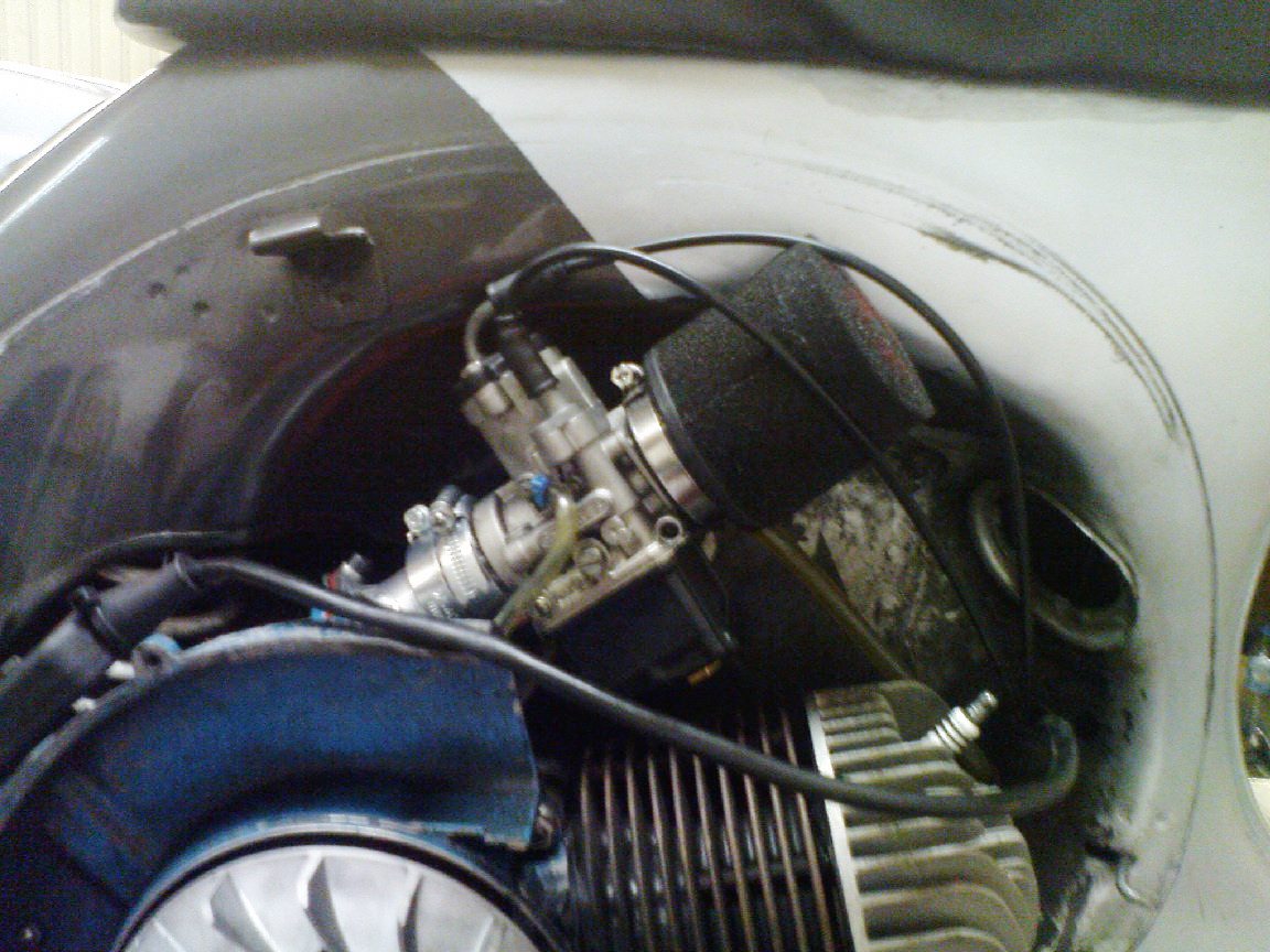

Moin Technikliebhaber!
Seit einiger Zeit hatte ich ganz komische Geräusche beim Ziehen der Kupplung. Rasseln, Schäppern und Kratzen beschreibt es am besten. Nachdem ich einen gerissenen Innenzug ausgetauscht und die Kupplung wieder vorschriftsmäßig eingestellt hatte war das Geräusch / der Widerstand sogar so stark, dass der Motor beim vollen Ziehen der Kupplung auch ausging.
Mh. Dachte ja an einen verschlissenen Druckpilz oder total abgefahrenen Beläge (obwohl sie nicht durchrutschten).
Nachdem ich dann gestern den Kuludeckel abgenommen hatte und der Druckpilz wie neu aussah wunderte ich mich schon, dass selbst nach einer halben Stunde Standzeit die Kupplung noch so heiß war, dass ich sie kaum anfassen konnte.
Habse trotzdem angepackt, rausgenommen und die Beläge angeschaut...
...ups...da hab ich wohl mal zu wenig Getriebeöl im Motor gehabt oder zu viel davon verloren... :-D
Glück gehabt, is nix schlimmeres passiert. Neue Beläge (vorher 3 Stunden im Öl gebadet) sind drauf und die Karre wartet auf neues Getriebeöl.
Anschließend noch das blöde Malossi Gummiansaugteil durch ein Alu - Ansaugstutzen mit Breiti Spezial Snüffelstück ersetzt.
Was sagt Euch Euer Erfahrungsschatz - steht der 30er PHBH Dell'Orto zu schräg?
...zumindest das sah mit dem Gummiteil besser aus. Habs so jetzt noch nicht ausprobiert...
Alt mit Gummirüssel:
Neu mit Alu Snüffelstück:
Wow... das das noch nicht aus der Entlüftungsschraube gequalmt hat...
Eieiei, sieht arg schief aus. Würde arge Probleme mit dem Benzinstand erwarten,
besser mal kontrollieren. Ansonsten: Versuch macht kluch :-D
Edith sagt: Ist das Schnüffelstück Deins oder geliehen?
Ansonsten würde ich über Modifikation nachdenken, da ist ja noch ne
Menge Platz zwischen Gaser und Zylinder jetzt...
Bearbeitet von lima
Joa, das hab ich mir auch gedacht...
Nee, das Aluansaugsdingens is meins. Meinst Du einfach mal versuchen das Teil leicht schräg abzusägen, so daß der Gaser wieder grader und mehr runterkommt? Könnte eng werden, da er ja dann auch mehr Richtung Vergaser wandert...Ist allerdings ne Idee wert.
Hat das schonmal jemand versucht?
Bearbeitet von exkwisit
Nee, das Aluansaugsdingens is meins. Meinst Du einfach mal versuchen das Teil leicht schräg abzusägen, so daß der Gaser wieder grader und mehr runterkommt? Könnte eng werden, da er ja dann auch mehr Richtung Vergaser Zylinder(?) wandert...Ist allerdings ne Idee wert.
Ich hab meinen MRB geplant und abgeschrägt.. Nix Säge, sondern erst Feile, dann Schleifpapier +
Glasscheibe. 4 Stunden am Wohnzimmertisch vorm Fernsher das Abendprogramm
durchgeschliffen. Von 80 bis 800 Körnung...
Edith sagt: da ist doch noch mehr als genug Platz zu Lynda. Ich würds Sch.-stück
unten unefähr in Form bringen, dann planschleifen und dann die Schraubenflächen
oben noch so plan wie möglich feilen...
