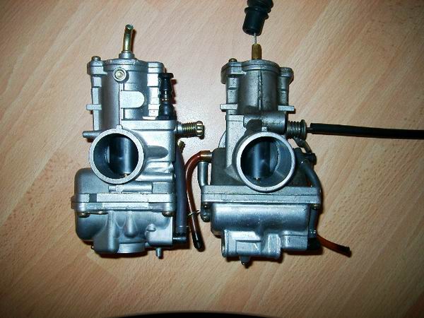

Jetzt hab ich den EMO drunter und bekomm die scheiss Klingelei nich wech!
2,5 Spalte 17Grad 160Hd, ich geh kaputt. Untenrum der Wahnsinn, Obenraus scheisse!!!!!
Ob der 34iger zuklein iss??????????????
Die Karre is so laud!
der comooooo :-D
mirko ... ich denke nicht, dass der 34er zu klein ist! also jetzt rein vom querschnitt her sicher nicht! was isses denn? ein koso???? könnte ich ja fast wetten. und dann isses genau die erfahrung die ich mit dem ding auch gemacht hab, dass man das klingeln nicht in griff bekommt ... weder durch nadeln noch sonstwas. auch die modifikationen die hier im GSF dazu angepriesen werden bringens wohl nicht. die hab ich allerdings nicht alle gemacht bisher. Die schwimmerkammer ist meiner meinung nach definitiv zu klein an dem ding.
isses kein koso weiss ich nu erstmal nicht weiter ... denke allerdings dass sich das "obenrum klingeln und durch bedüsen nich in griff zu kriegen" schwer nach nem spritproblem anhört. grösseres schwimmerventil usw?!
viel erfolch
Hmm, nich gut...
Klingelts denn gleich, oder erst wenn er ordentlich warm wird? Wo hast Du denn die
Bohrungen hingemacht für den erhöhten Spritzufluss i.d. Schwimmerkammer?
Wieviele sinds? (@Ollie: welche Verbesserungen am Koso gibts denn noch?)
Messingrröhrchen im Tank richtig zu für Unterdruck? Funktioniert die Tankentlüftung?
Tank vielleicht mal V-power - Sprit. Wenns dann viel weniger klingelt (wie bei
meiner schwarzen PX), ist es eher mangelnde Innenkühlung (Kompression zu hoch etc.),
wenns immernoch gleich klingelt ist eher die Spritzufuhr mangelhaft...
Gruss an Panther Leon und den Rest der Reisetruppe :-D

An @Hdk und den Lima, ich denke es ist mangelde Kühlung. Wenn ich kalt losfahre ist nischt zu hören, erst wenn ich dann
ein-zweimal voll aufdrehe dann is vorbei. Ich mach jetzt erstma mein selbstgebasteltes Luftleitblech wieder ab.
Der Christian hat mir schon seinen 35'iger Mekuni zum probieren angeboten, mal sehen ob ich den da rein getüddelt
bekomme. Den Koso hab ich schon"getuned". Wenn ich von voll Stoff schlagartig anhalte kommt sogar ein Tropfen aus dem
unteren Überlauf. Also muß ich genucht Schabrit habn. Bin Heute ne schöne Tour mit der Kiste gefahren, bis auf vereinzelte Nieselschauer bin ich trocken geblieben. Hab ein paar nette Leute kennen gelehrt und sogar ne Runde mit ner 150iger Ape gedreht.
das war bei mir aber auch immer so ... und trotzdem ziehts dir die kammer leer bei vollhahn. ich kanns mir leider nich anders erklären, weil das sich bei egal welcher bedüsung nicht ändert. bei mir zumindest nicht. ich kannd ie bude deutlich zu fett bedüst haben und die klingelei kommt trotzdem. ich buin einfach der meinung, die kammer vom koso is zu klein für unsere motoren. oder eben das ganze schwimmerventilgebimmel braucht tuning (wie auch immer). mit nem anderen gaser wirste glücklicher, glaub mir. und ich krieg zB meinen 33er PWK nich schlechter unter aufm stutzen als den koso ... aber das geht gut!
lima ... ich weiss das nu auch nich alles auswending was da die kosofreaks so alles veranstaltet haben ... platz für freie bewegung des schwimmers, diese bohrungen und irgendwie war noch was mim steigröhrchen usw usw.
ein-zweimal voll aufdrehe dann is vorbei... Das Gespann sieht jetzt aus wie ne Sau und ich putz ja so gern!
Da muss ich doch gleich mals Topic suchen... den 34er TMX krieg ich sicher nicht unter
die VNA-Backe, mim Koso ists schon grad-so-an-der-Grenze...

lima ... ok, da kann ich nicht wirklich mitreden mit so vna backen usw. ! dann hoff ich mal, dass ihr den koso noch zum fliegen bekommt. bisher kenne ich echt sehr wenige meldungen, dass das ding wirklich zufriedenstellen läuft. schade eigentlich drum, weil er ja schon ein feines stück "hardware" is!

Mirko, der gepimpte Koso ließe sich im Ernstfall bestimmt noch gut verkaufen.
Ich tippe drauf, dass Du über kurz oder lang eh beim Keihin landest.
