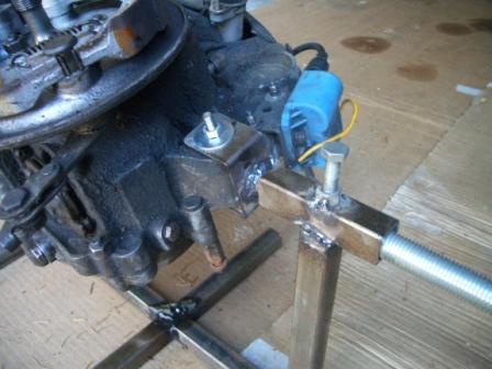

Die billigste Klemm-Variante. Allerdings tun mir die Augen weh wenn direkt auf ne Gewindestange
mit einer Schraube fixiert wird. Gut, kann man ne Vollstange (Achtung, NICHT Vollpfosten) nehmen.
Aber gegen ne anständig reibschlüssige Klemmung kommt das nicht an. Hab keinen Bock, daß sich der Motor wegdreht,
wenn ich ordentlich am Motor rumjuckel :-D Da kämen wir aber mit 20 Euro hin.

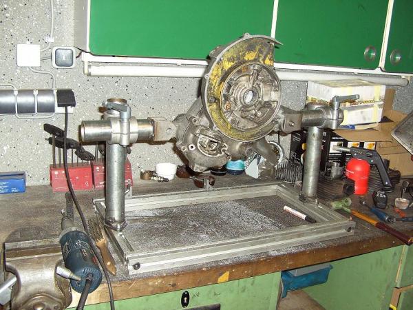

Die geilomat-Lösung an Klemme. schön um schnell umzuspannen, aber 14 Euro
pro Klemme. Dann nicht teure Aluprofile sondern 4-Kant geschweisst und prima is.
