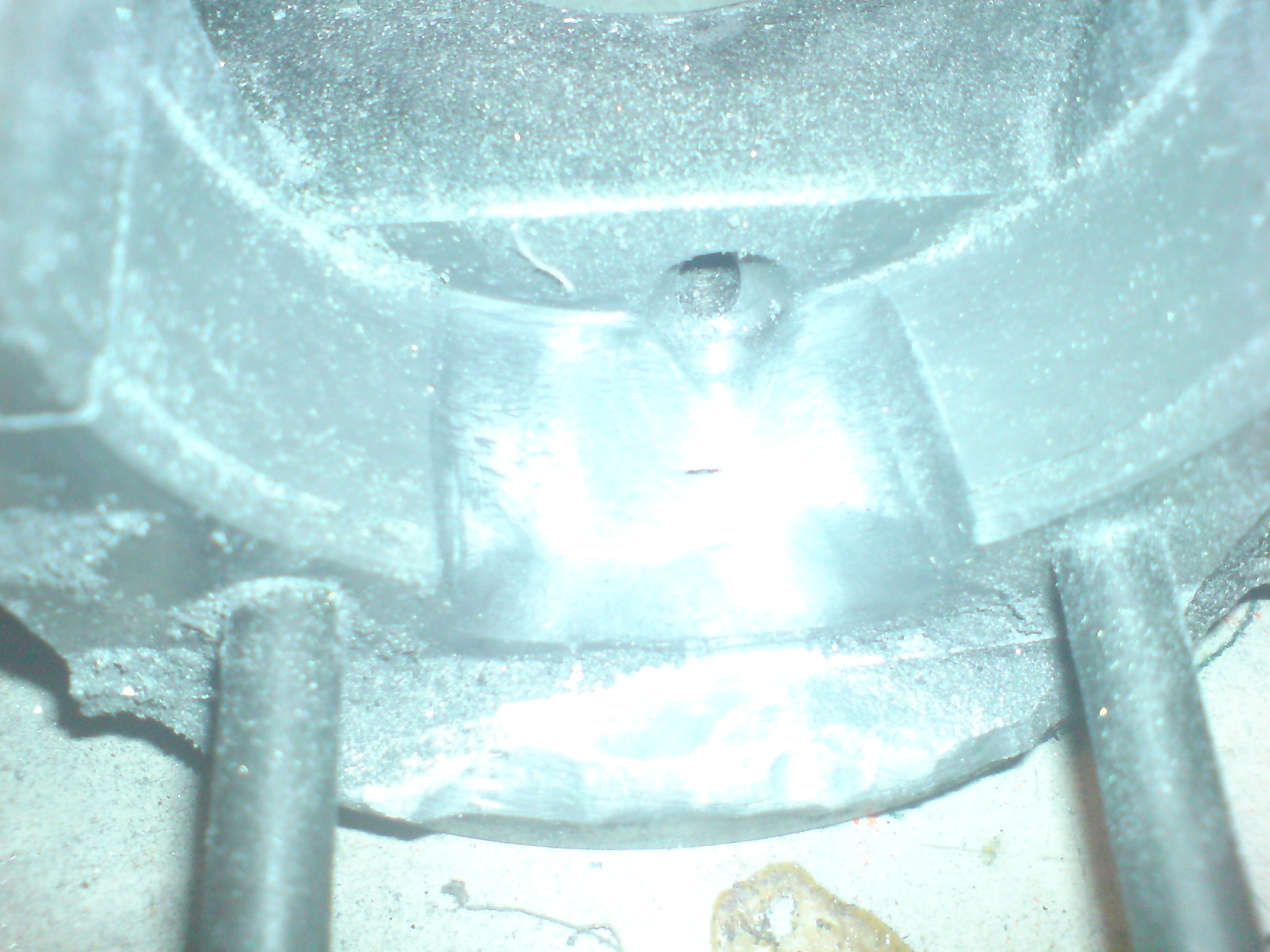

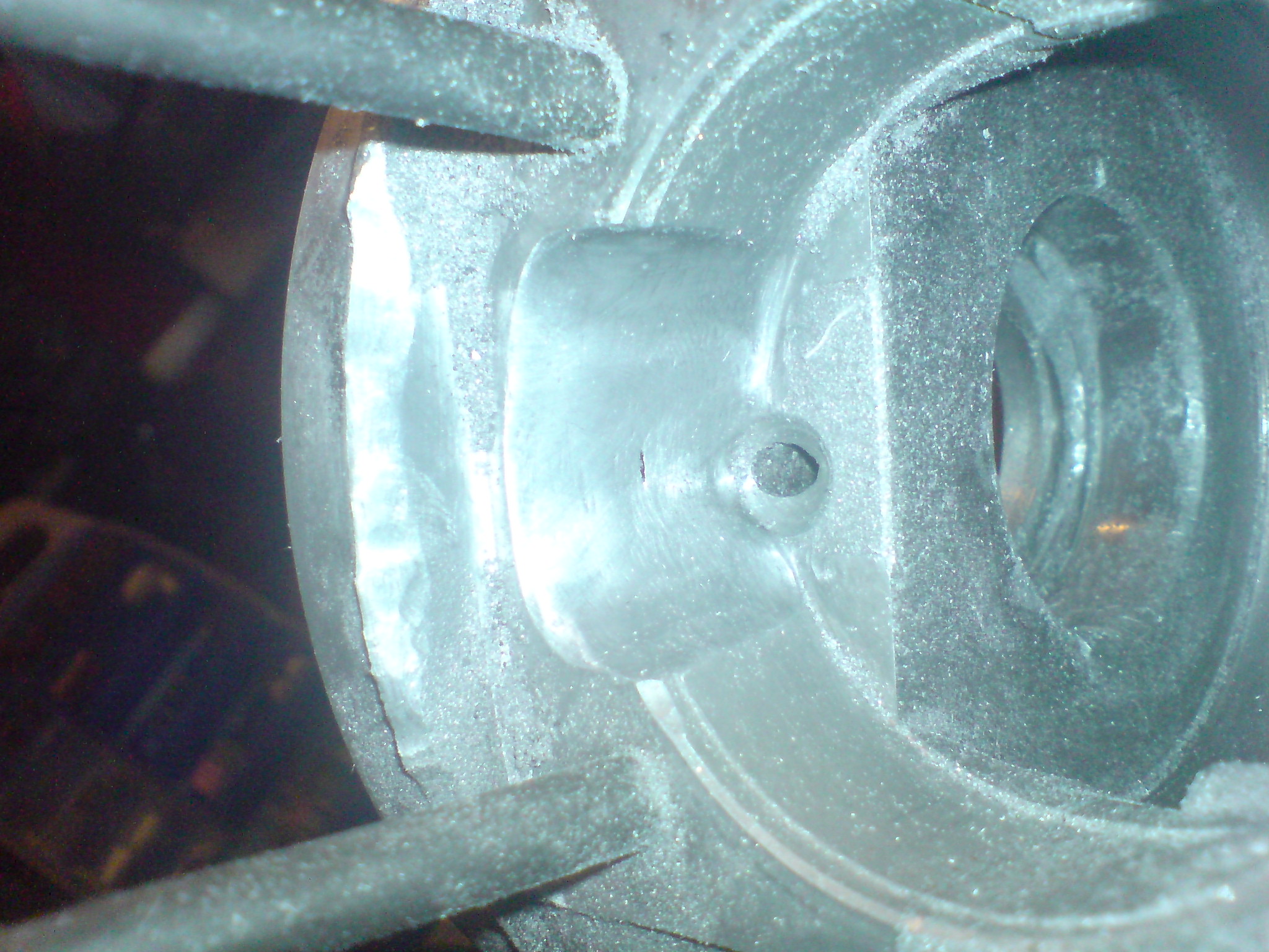

hallihallo,
hab das gleich problem, zu viel gefrässt und nun ein kleines loch.... :(
eben mit weicon titanium geflickt...
Was meint ihr? ist es so gut geflickt....
hab es von außen reingedrück und innen im überströmer mit dem finger glatt gedrückt
noch kann ich es bearbeiten...
post-51859-0-63568800-1389460478_thumb.j
post-51859-0-00620000-1389460484_thumb.j
Endlich mal ne positive nachricht :)
bin mir nicht sicher ob ich zu wenig im inneren bereich geschmiert habe
