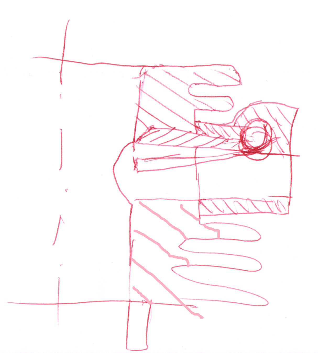

ich denk ja auch immer wieder mal drüber nach, ob sowas nicht als Anschraublösung über den Krümmer realisierbar ist.
Denk dabei an ähnliches wie das Flap von Andre, nur nicht im Cylander, sondern im Krümmer integriert. Wunschvorstellung wäre, Auslasssteuerzeit auf entsprechendes Maß bringen, Auslasskanal für Flap anpassen (hier gehen die Probleme wohl schon los nicht durchzubrechen) Krümmer mit dem ganzen Schmonz anschrauben und anschließen. :-D:-D ^
Schlecht ist halt, das Flap muss dafür ziemlich lang sein, es entfernt sich vom Kolben wenn es auf Drehmomentstellung geht, Thermik am Krümmer ist wohl auch schlechter als im Zylinder bei andres Lösung
Ich weiß ist ein Wunsch aber so sollte es für ich aussehen.
Wie nah muß man denn mit dem Schieber dran sein am Kolben. nächstes Problem ist halt die Temperatur und die Lagerung, dann das ganze dicht bekommen usw.

Der Schieber von oben ist die schönste Lösung, aber halt nur mit Zylinderbearbeitung zu lösen.
Bei Andre gings ja auch schon ums Material, klar sollte das Flap schön dünn sein um, wenn offen, nicht zu stören.
Könnte mir aber vorstellen mit entsprechendem Material (z.B. Turbinenstahl, mit entsprechender Textur) das es geht.
Mir schwebt halt sowas in etwa vor, geht so in richtung ktm/aprilla wenn ich das richtig weiß
