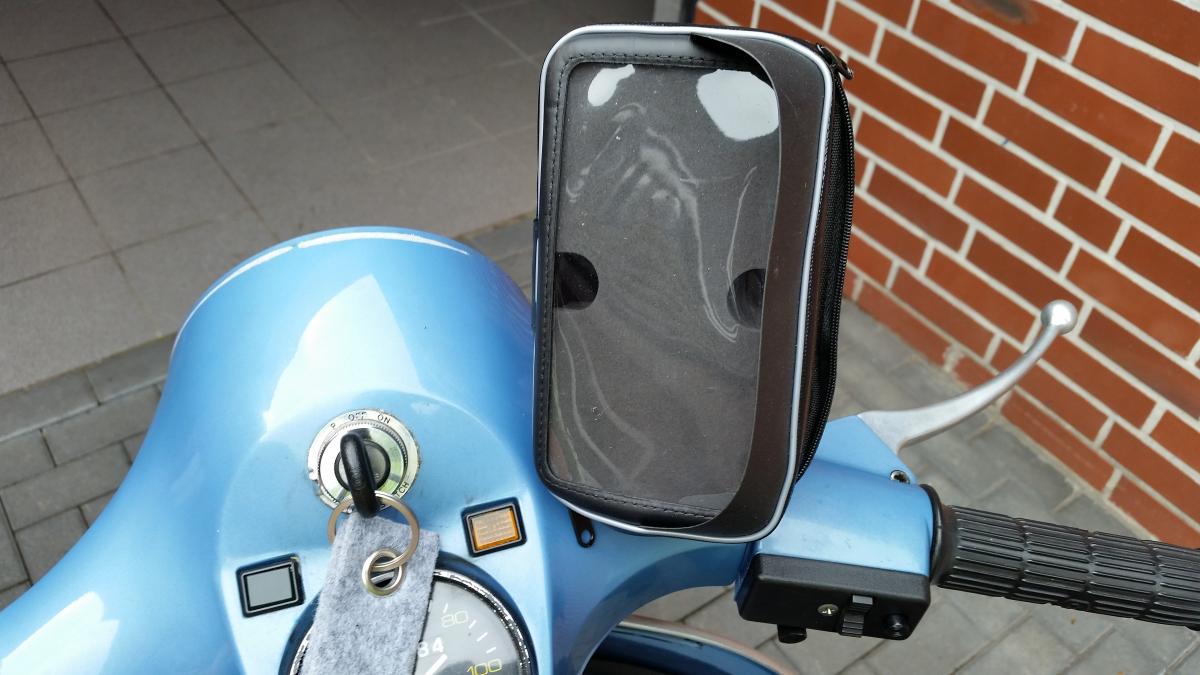

Ich habe es recht simpel gelöst.Anschluss von AT für 9 Euro.Strömungen vom Scheinwerfer.Den Ladekabel hinter dem Handschuh Fach gezogen und für den Alltag mit einer kleinen Hülle verschlossen falls es mal regnet.Funktioniert sehr gut.
Tasche ist um 360 Grad drehbar und man kann diese mit einem klick an der Stange montieren .
