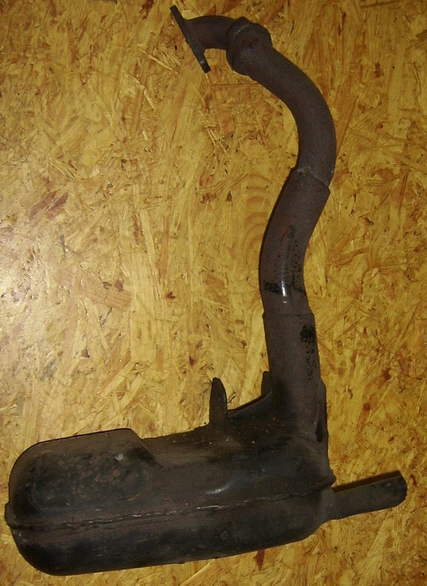

Hallo Leute, könnte mal grad ne Antwort gebrauchen, ist das ein 125er XL2 Auspuff?
Hat zwar nen dicken Krümmer, sieht aber für mich trotzdem nicht 100% so aus wie der 125er XL2.

wenn er ne piaggio nummer hat, dann ja... wartma, ich lauf ma gerade ins wohnzimmer und schau die nummer nach.
edith sagt: die nummer ist nicht mehr erkennbar, aber der auspuff hat am krümmerrohr bei mir an der xl2-125 verschraubt (orignal aussehend, shitto isses jedenfalls nicht... aber auch keine nummer sichtbar) auch diese 3 segmente. müsste also korrekt sein.
