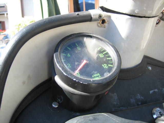

am freitag hab ich nun endlich den passenden 24000er drehzahlmesser für die varitronic montiert.
funzt...
war ganz schön langwierig den passenden bei ebay zu erteigern.
die meisten bis 12000 umdrehungen sind 36000er :-D .
passend sind welche für kreider und zündapp mokicks.
hier ein bild.
der neue hat jetzt einen chromrahmen.
die töpfe sind von den alten zündapp bzw. hercules cockpits.
bin schon am überlegen ob ich nicht einen zündapp tacho bis 140 in den lenker bastle...die dinger haben einen k wert von 1 :-D

hab gerade auch so einen schönen dzm bekommen. schaut aus wie deiner. daher hätte ich jetzt gerne deine halterung gesehen. bitte.
hallo ihr lieben
passendes pvc rohr, und den DZM einfach mit 3 kabelbindern innen nach unten gehängt...
wenn man kein gepäckfach hat ist die lösung vom Harald aber am elegantesten
also passende Becher vom Mofa ersteigern
sag ich doch: genau den gleichen hab ich auch. becher ist da aber auch keiner dabei. das mit dem PVC rohr ist aber mal eine vernünftige idee. mal schaun ob das was wird. ansonsten muß halt schnell was zammenbraten werden.
was passt da eigentlich für ein leuchtmittel rein? fehlt bei mir nämlich. das gleiche wie beim tacho?
puh bei mir wars noch drinne und ich habs einfach angeschlossen
es gibt aber passende becher von den kreidlers wo die genau reinpassen, siehe harald
würde auch so einen becher verbauen, weil die eine aufwendige (gummi)lagerung haben.
ansonsten gehen die dinger wohl kaputt.
Ich steiger mal an so nem Cockpit rum. Bei Erfolg wäre dann ein Becher abzugeben da ich für den dzm ja nur einen brauche.....
ja bitte, das klingt fein. hab mir schon überlegt wie ich nur an den becher kommen soll? gib mir bitte nur bekannt an welchem du drann bist: dann lass ich da fix die finger davon.

hab meinen gestern abend mal schnell montiert. das ganze so gut es ging gummigelagert, bis sich das mit dem passenden becher löst. bin schon auf den ersten test gespannt.
@werner oder harald: kann einer von euch mal bitte die fassung und birne der beleuchtung vermessen oder schaun ob da was oben steht? gängige beleuchtungen wie sie zb. im käfertacho auch drinnen sind passen leider nicht, da etwas zu groß. vielleicht ist das aber bei mir auch nur leicht verbogen? daher die bitte zwecks ausmessen, damit ich mich auf die suche nach geeignetem leuchtmittel machen kann. bitte danke.
evtl. kann ich dir eine fassung mit zum stoffää bringen.
hab ein paar tachos, die ich eh nicht brauch.
ui, ja - das wär nett. dann hätte ich wenigstens endlich mal ein teil beleuchtet auch. mein radltacho schweigt ja im dunkeln ganz laut. :-D
hab mir das gestern nochmals angeschaut: die fassung war nur ein bisserl zusammengequetscht. habs wieder zurechtgebogen, jetzt passt das lamperl vom käfertacho auch. beleuchtung ist zwar noch sehr schwach, aber das liegt eventuell am schon etwas schwarzen birndl bzw. am zu dicken kabel. muß mir da erst noch was neues besorgen.
auf alle fälle funzt das teil. bin schon mal sehr zufrieden. :-D der becher schwingt sich dank stampede auch schon in meine richtung. :-D
hab meinen vdo von einer alten zündapp mit 36ooo perioden/12v und einer anzeige bis 12ooo u/min gerade angeschlossen.
funktioniert problemlos,als obs für vespa pk 12v zündung gebaut wäre.
einfach - auf erdung und ,,59,,-signal auf + beim lichtstrom.
das beleuchtungslämpchen auch einfach +-.

Hab meinen VDO mit 24ooo per (in NOS :-D ) für Vari endlich per Post bekommen und auch gleich drangebastelt:
Vorerst noch recht russisch, ich werd mir noch einen Becher + Halterung ersteigern.
Wie schließ ich den jetzt an? Wie einen normalen Verbraucher, paralell zum Licht? Ein Pol ist mit - gekennzeichnet und eins mit 59.
Einen 36000per VDO hätte ich günstig zu verkaufen :-D:-D
