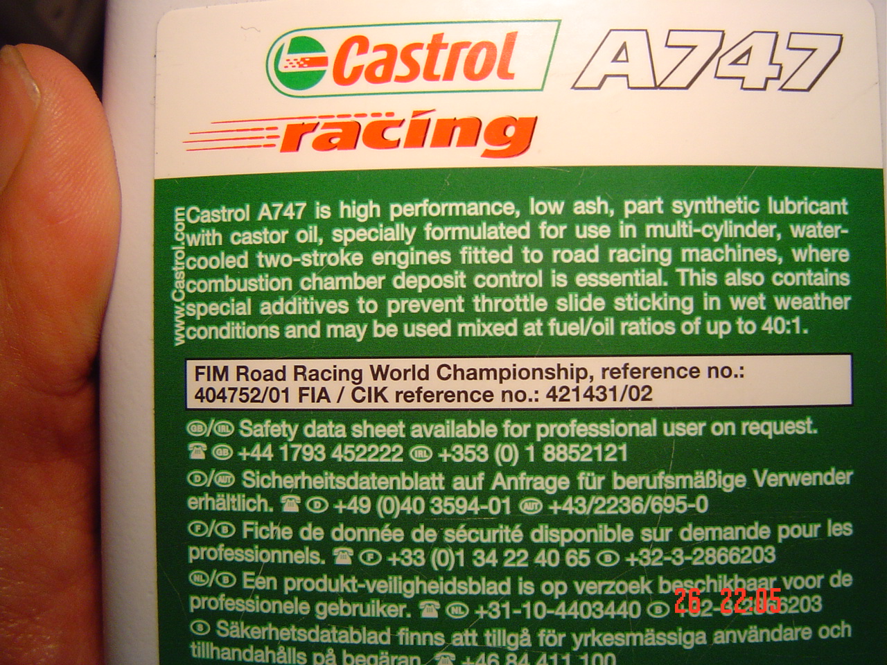

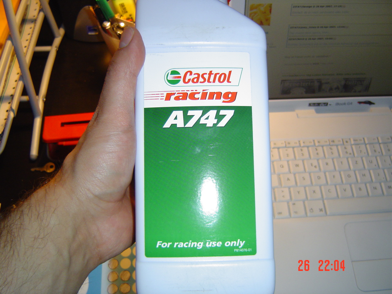

Wer kann mir was zu diesem edlen Tropfen sagen? Hab ich bei Castrol auf der Ami-Leipzig abgegriffen. Der Typ meinte, dass soll das beste sein, was man für hochdrehende 2-Takter kriegen kann. Er fährt selbst wohl ne RS 250. Öl ist übrigens nicht im Handel erhältlich...Wer weiß mehr darüber? Habe über die Suche sehr gegenteilige Aussagen über Rizinusöl gefunden...
Für den Alltagsgebrauch absolut ungeeignet, verranzt Dir den Motor!
meinst du damit Verbrennungsrückstände und Ablagerungen? Laut Castrol soll gerade DAS nicht passieren. Siehe auch Etikett.
Sag mal was du mit verranzt meinst.
