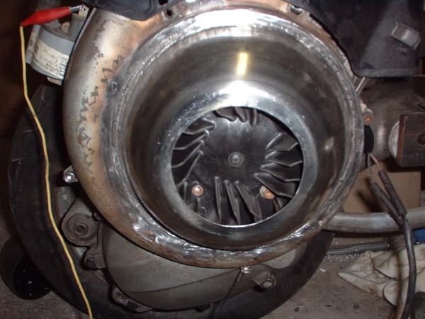

Hab da mal was zusammengebaut.
MHR ZIP Innenrotor
Adapter für SKR-Lüfter
Alles zusammengebaut

und wie schwer ist nun das polrad inc. dem adapter? so wie es ausschaut passts aber nicht mehr in original rahmen oder.
Zylinder ist auch was exotisches wa?

Hatte halt alles noch von meinem Plastikrennsemmel (ZIP) . Eprom (Zündkurve) kann man tauschen. Adapter sind alle selbst angefertigt. Obs was bringt kann ich noch nicht sagen Motor läuft ist aber noch nicht eingebaut gewesen. Sollte so auch ohne Seitenhaube passen. Steht nicht weiter ab wie der Kickstarter. Zylinder ist ein alter Pinasco. Gewicht sind denk ich nicht mehr wie 500 Gramm.Werds aber mal noch genau wiegen. Hängt auch sehr giftig am Gas.

sehr schönes engineering. irgendwie sieht es aber so aus, als wenn der luftstrom des skr-lüfters nicht direkt in den lüfterkanal geblasen wird. oder kommt da genug an?

Für die Luft sind rund um das SKR-Gebläse knapp 2cm spalt. Und ich finde das bläst wesentlich besser als ein HP4. Das Loch in der Mitte hat 8cm. Keine ahnung was ne SKR da für ein Loch hat.

Kennt jemand da das Gewicht zu ? Ist ja kein richtiger Innenläufer wenns im nachinein eh so schwer ist wie ein HP4 kann man sich die GEdanken ja sparen.

Habs nachgewogen, sind doch 650g.
