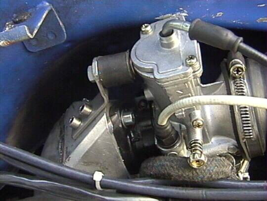

Jo! Der Stutzen geht 10 mm in die Membran formschlüssig rein, um weniger Querschnittsveränderung zu haben Der Gummi ist ein Original Mikuni Teil, nur leider für einen 35er(Mein verbauter 32 hat selbigen Anschlussdurchmesser). Hab einfach eine 32,5 / 36er Reduzierung reingesteckt.
1. wo ist da die membrane?
2. cooler anschlagschutz!
3. ist der motor versetzt für Breitreifen? Sollte man in dieser Situation wohl besser immer noch dazusagen
stimmt ja...breitreifen spielen da ja dann doch auch ne nich ganz zu vernachlässigende rolle!
is der anschlagschutz da irgendwie am gaser fest, oder is das nur n gummipimpel, der den gaser da stützt? aber am chassi schlägt er ja dann trotzdem noch an! dan mit dem "wo is die membran" wollte ich auch grad schon fragen! ich nehme an, die sitzt wie gehabt direkt oben auf dem MRB...dann dein gefräster block, oder?
Nix Breitreifen, nix versetzt!
Scheiße Membran vergessen? :-D
Zwischen Rahmen und Gaser sind's 3mm und das gibt die Schwinge nach.
Die groben Kratzer sind bevor ich die Abstützung mit dem Schwingmetall drangeschraubt hab. Der Gummipuffer ist auch mit dem Vergaser verschraubt. Genügend Fleisch am Mikuni. Die Membrane sitzt unter dem Frästeil wo der Dreck vom Dichtungsmittel rausquillt. Die ist ein bisschen dünner. ist vom Uli wie der MRB-Nachbau. Innen ist er halt strömungsgünstig von Rund auf egggggig ausgefräst

Die zusätzliche Verschraubung ist nötig um den Gaser zu stützen. Vorher hat?s 180 Km gehalten und der Gummiflansch wahr gerissen -kostet fast 20 Teuros
sicher doch, sicher doch !!!!
Ist mein Taffi 6Kl. Ansauger mit dem TM
34SS, Boostbottle und Twinspark vCDI!
hab das bild bisschen kleiner gemacht! 860KB sind bissi viel fürs forum :-D
aber sitzt dein Mikuni nich auch schon sehr schräg??? und ... MANN is das vollgestopft bei dir! :-( ...bezüglich der vCDI schick ich dir gleich mal noch ne PM! mir is da was aufgefallen!
Oha, da ists klar, dass der Schwimmer zurechtgebogen werden muss... Also mein TM34SS steht da wesentlich gerader! Ca. 20° Unterschied zum Guten würde ich sagen... Auch mit 6-Klappen-Ansauger, meiner ist sogar noch n Stückchen höher!
Schonmal drüber nachgedacht, das Chassis im Bereich unter der Backe etwas "einzudellen"? Wenns euer TÜV-Pendant mitmacht wäre das glaub ich meine erste Aktion... Und/oder ein selbstgeschweisstes Verbindungsstück, i.V. mit Stuffer ist der Ansaugweg gerade so schön, aber mit weiter aussen sitzendem Vergaser!

Verbaut ist ein alter (seit gut 10 Jahren nimmer erhältlicher) Taffi-Ansauger mit 6Kl Membran (orsprünglich Stahlplättchen, nun Boyesens!)! Den schrägen Gummiflansch inkl. Stuffer gibt es leider auch schon lange nimmer als E-Teil ( :-( )! Der Gaser sitz leicht schräg so, weshalb ich den (nicht getrennten) Schwimmer (wie bei den anderen TMX-Gasern) "mit Gefühl" leicht verbiegen mußte! Das Spritvolumen in der Kammer ist allerdings beachtlich, und keine Spritpumpe erforderlich!
Der Gaser steht rechtseitig schon mit dem Powerjetsystem fast am Lüfterkanal an, um ihn gerader zu setzen müßte man tatsächlich den Rahmen ausschneiden, war aber nicht erforderlich! Da ich hier in der Gegend teils recht schlaglochreiche Straßen habe und i.A. etwas flott unterwegs bin, brauch ich etwas "Luft" in der Höhe unter der Backe, sonst geht's mir wie dem Huber, und der Ansaugergummi wäre hinüber (hier fatal, da unwiederbringlich!)! Mit Breitreifen und Motorversatz (hatte ich auch mal getestet) wäre es überhaupt kein Problem (dies wäre auch die einzige Rechtfertigung für den Unsinn!
Die Boostbottle sitzt auch nicht mehr optimal wie zuvor (direkt über'm Ansauger), aber ließ sich nicht mehr anders lösen, als Zugeständnis an die vCDI!

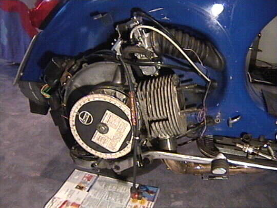

PS: hab auch ein foto von oben gemacht, wenn's wem hilft und Hdk nochmal behilflich ist....?

Hier Bilder von meiner Gaserposition...hab meinen Schwimmer nicht verbiegen müssen...funzt trotz leichter Schräglage problemlos.
