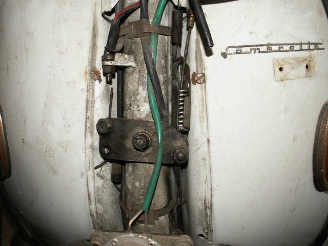

Wow - verstehe ich das richtig , das der Handbremshebel auch auf die Fußbrmese wirkt ?
Wenn ja , hast du da echt was seltenes, das es das werksseitig gab wüßte ich nicht - scheint eher ein professioneller Versehrtenumbau zu sein.

kann auch so eine schweizer integralbremserfindung sein, das hab ich bei schweizer mopeds schon vielfach gesehen

normalerweise muss bei integralsystemen immer zuerst das hintere rad blockieren. beim roller sollte das ja kein problem sein. der rest ist ja geschmackssache.

Wenn das was offizielles ist (war) müsst das in den Papieren stehen. Aber wenn das tatsächlich eine Schweizerin ist, dann sicher was spezielles, denn Blinker hatten die hier nie in CH.

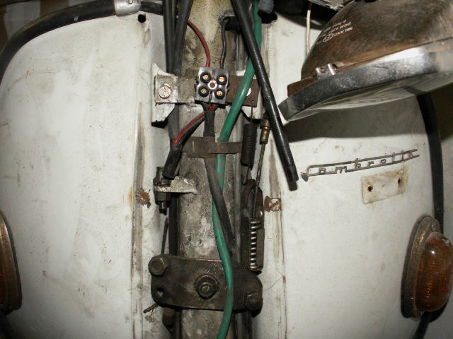

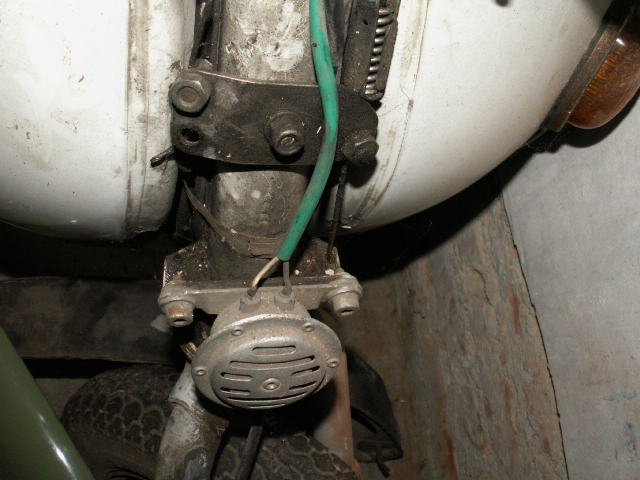

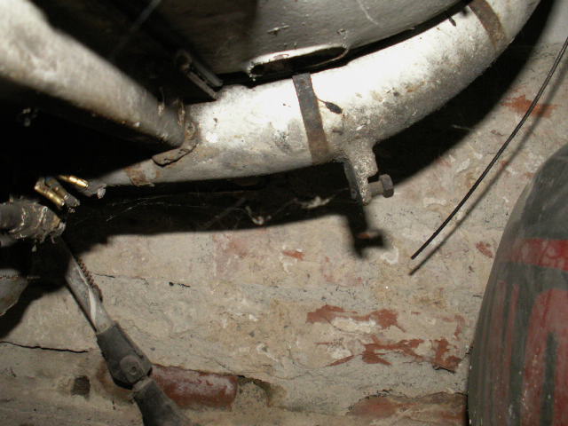

Also zur Funktion: Fußbremshebel hat nen 2. Hebel nach unten (muss den Hebel mal rauskramen), das Seil was da eingehängt ist wirkt über die Brücke und die Feder rechts auf die Vorderbremse. Durch die Feder kann man es denke ich schon einigermaßen einstellen, hinten bremsts, vorne bissl mit. Ob sich das vernünftig fahren lässt, kann ich noch nicht sagen, Wiederbelebung wird noch etwas dauern... :-D
Vorbesitzer sagte er hätte sie direkt aus Italien geholt, ach stimmt, hat auch italienische Abmeldepapiere! Also nicht aus der Schweiz!
Sieht auf jeden Fall professionell gemacht aus, schön geschweißt, vor dem Lackieren! Ob das der Originallack ist, weiß ich allerdings nicht!
Na, getz weiß ich auch, wo Guzzi's Idee mit der Integralbremse herkommt...oder der Vorbesitzer hat sich daran orientiert....
