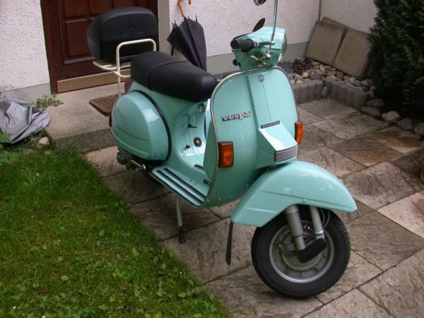

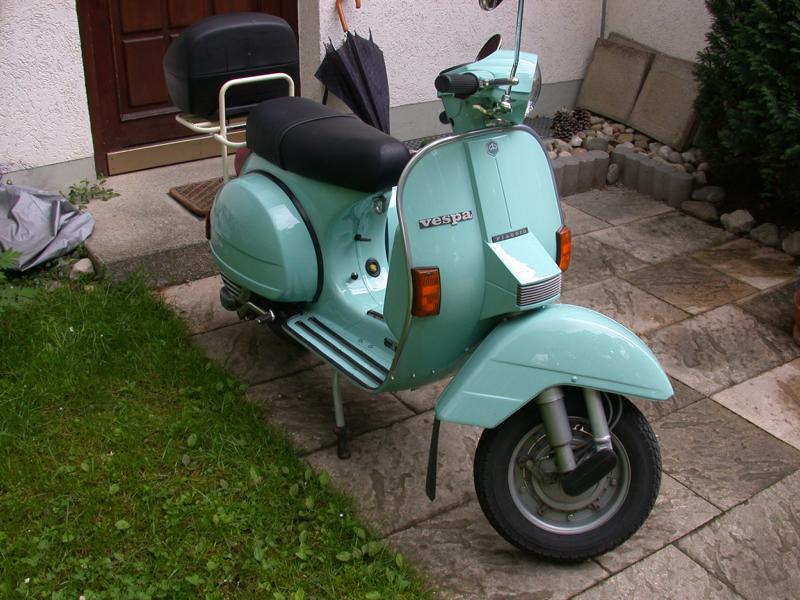

Verkaufe P200E Lusso, 10 PS, Bj.85, 26000 km, unfallfrei, in 2005 Grundüberholt, alles wie neu, top Zustand, alles original, zugelassen, TÜV 10/09. Extras: H4, MY-Sitzbank. Alle Rechnungen vorhanden. Standort Großraum München, FP 2000 Euro. Nur bei ernsthaftem Interesse PM an mich. Grüße Wolfgang
