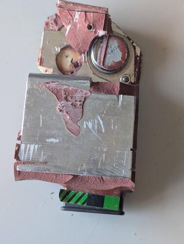

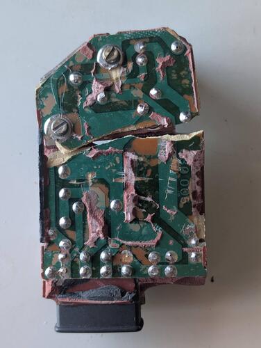

  12. Nakkl hat gezeigt dass öffnen der vergosssenen schaltung klappt... ich bin gescheitert, zu hart. vielleicht gibt es ja auch verschiedene vergussmassen. kondensator und z-diode wechseln kenn ich von brAun HiFi-geräten aus den 60-80ern da sind es auch die kondensatoren und manche spezielle dioden. das neu ersatzteil von SIP ist da und tut was es soll. ein dank an die shops die solche dinge nachfertigen lassen, ohne die wäre unser hobby schwieriger auszuleben.
