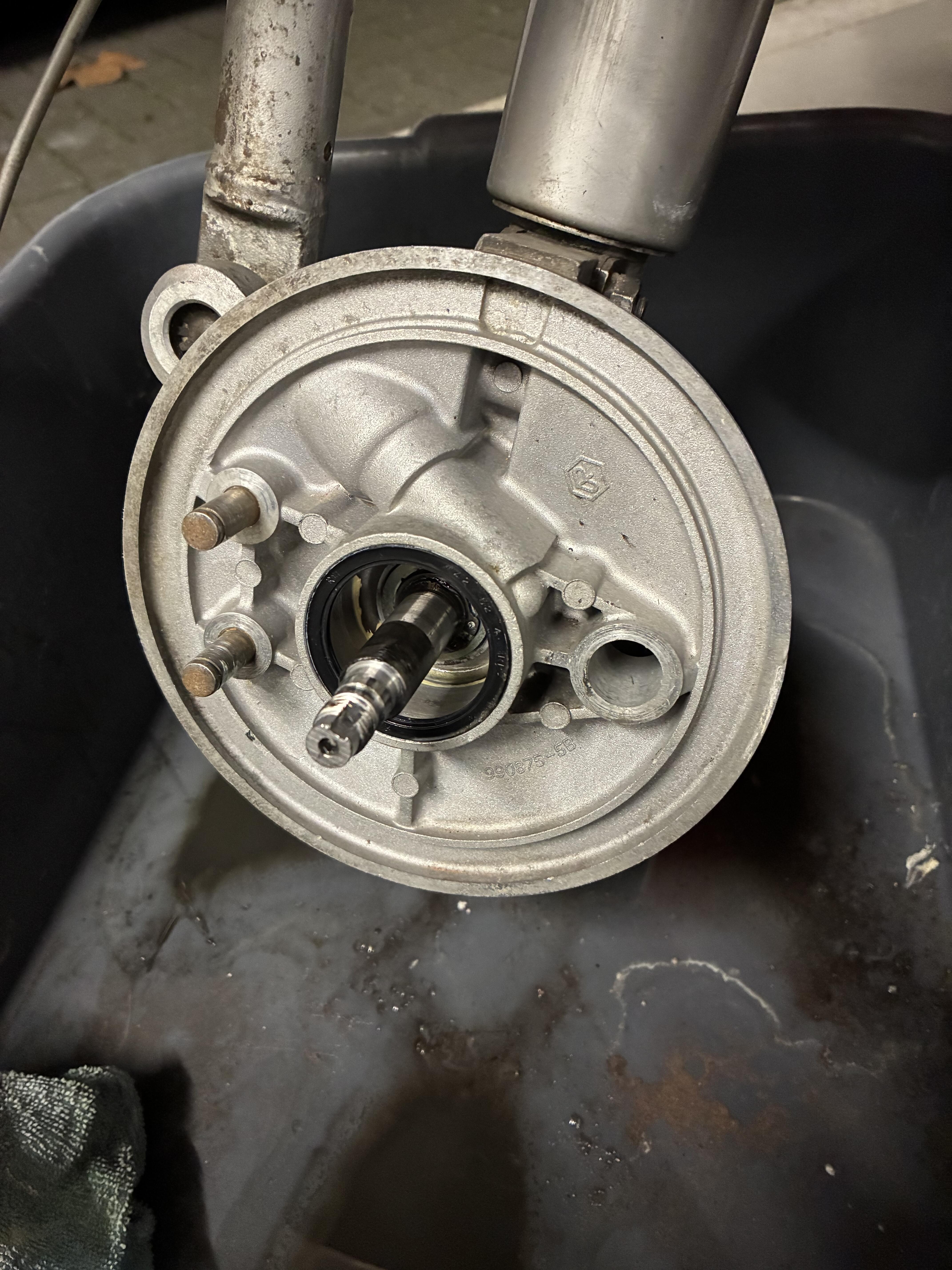

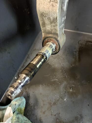

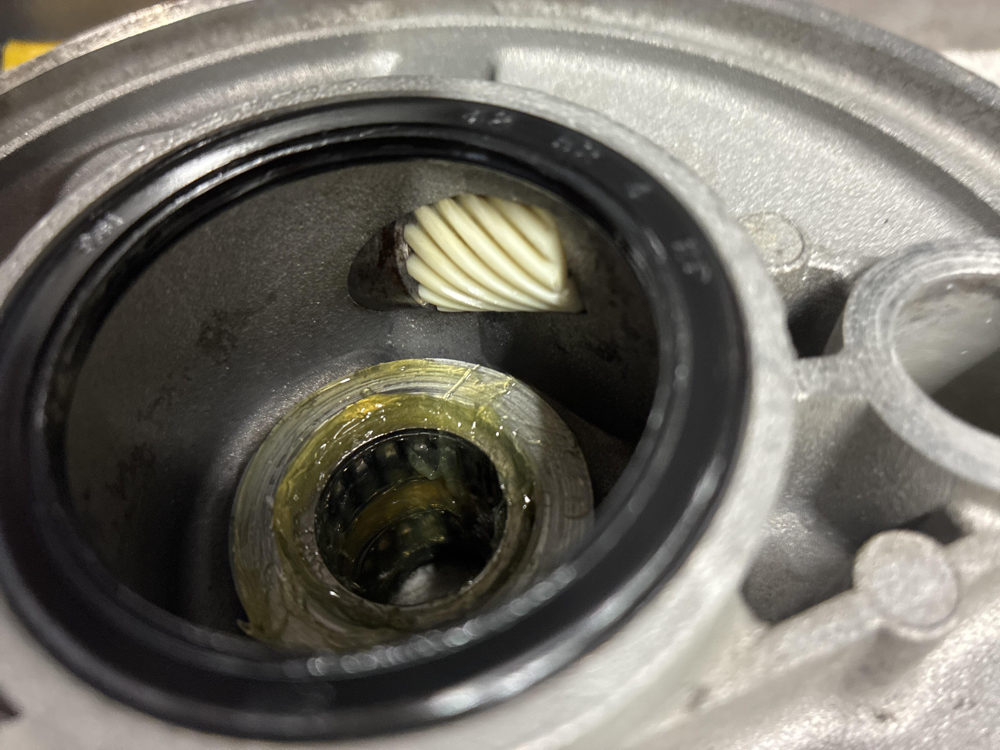

  2. Danke für den Tipp. Hatte die Buche aber bereits mittels Rostlöser und leichtem Hebeln an der Schnecke losbekommen. Die Buchse war wohl mit altem Fett ziemlich verklebt.

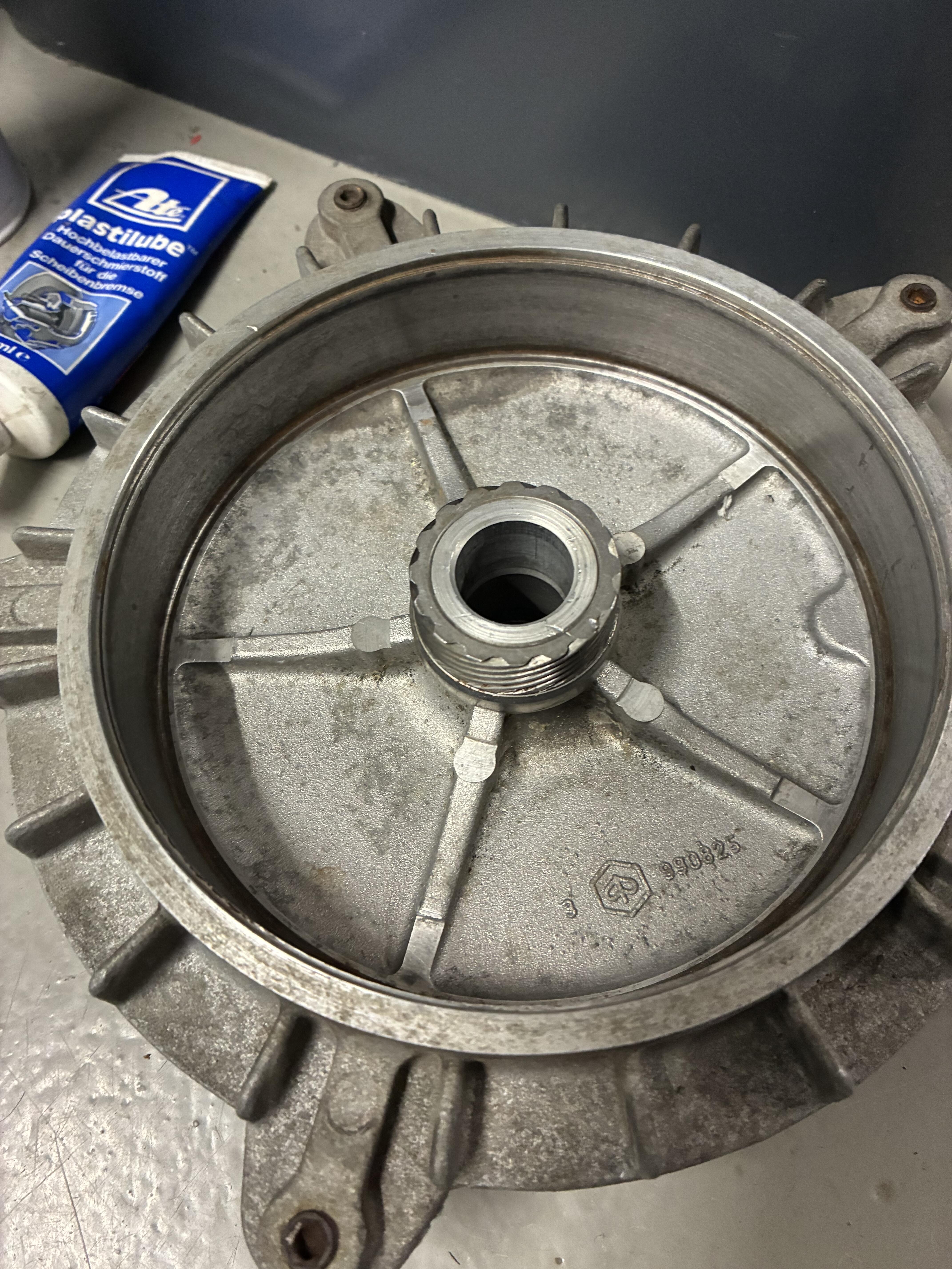

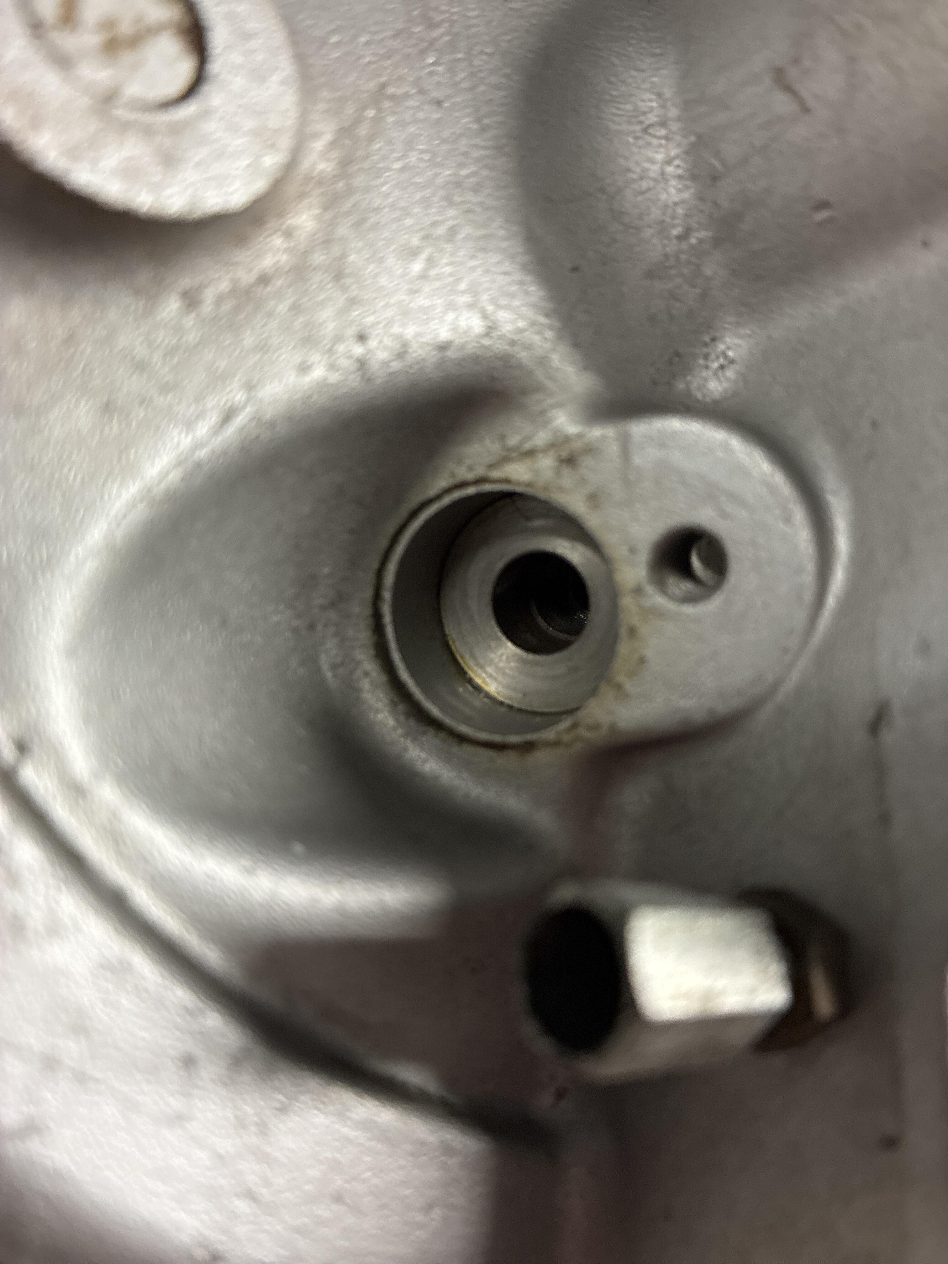

  3. Hab ich nun auch so gemacht. Altes Fett mit BR und Druckluft entfernt und frisch gefettet. Flutsch wie neu😉 Jemand ne Idee wie ich die Buchse der Tachoschnecke rausbekomme? Sitzt anscheinend ziemlich fest…

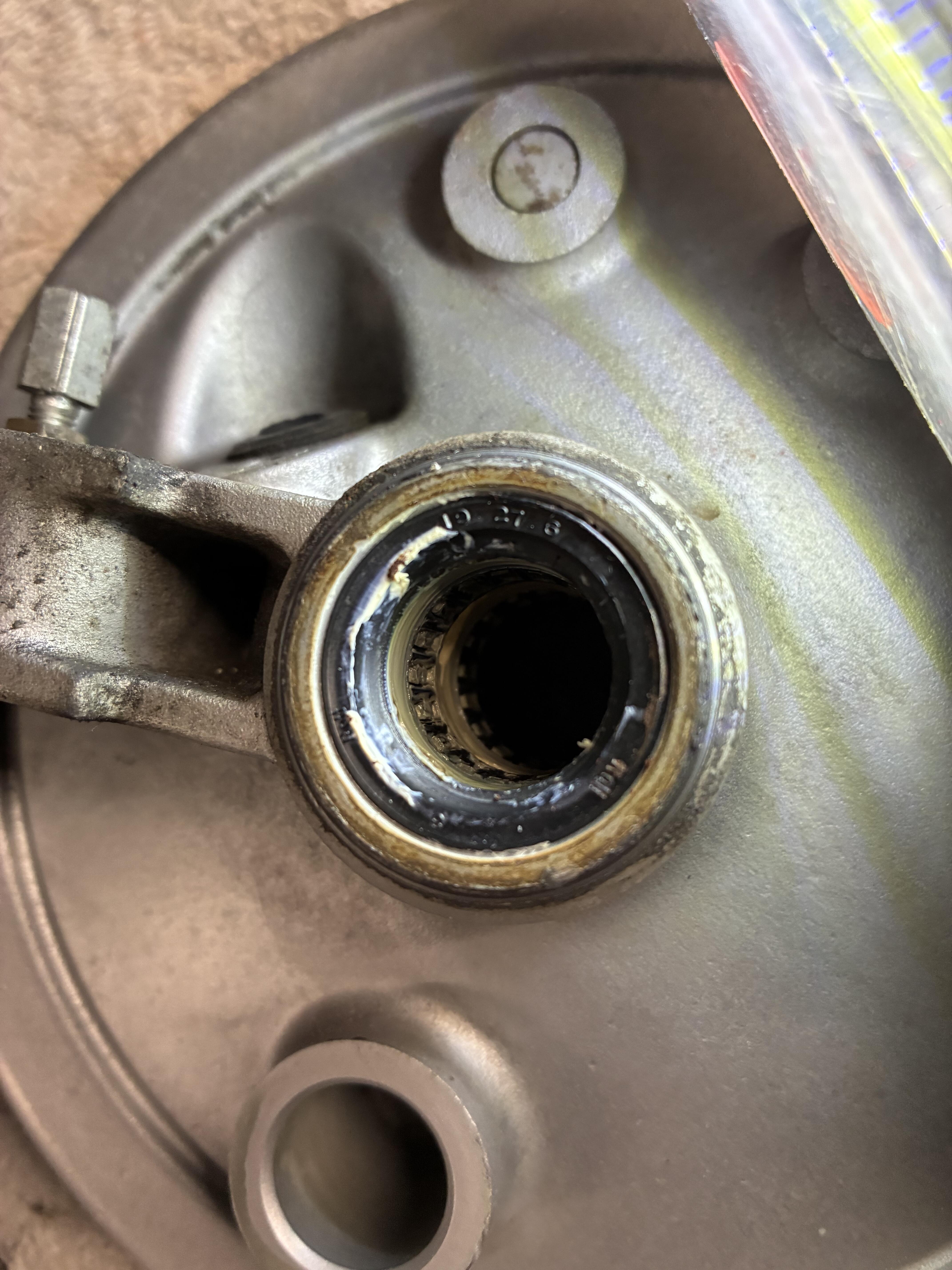

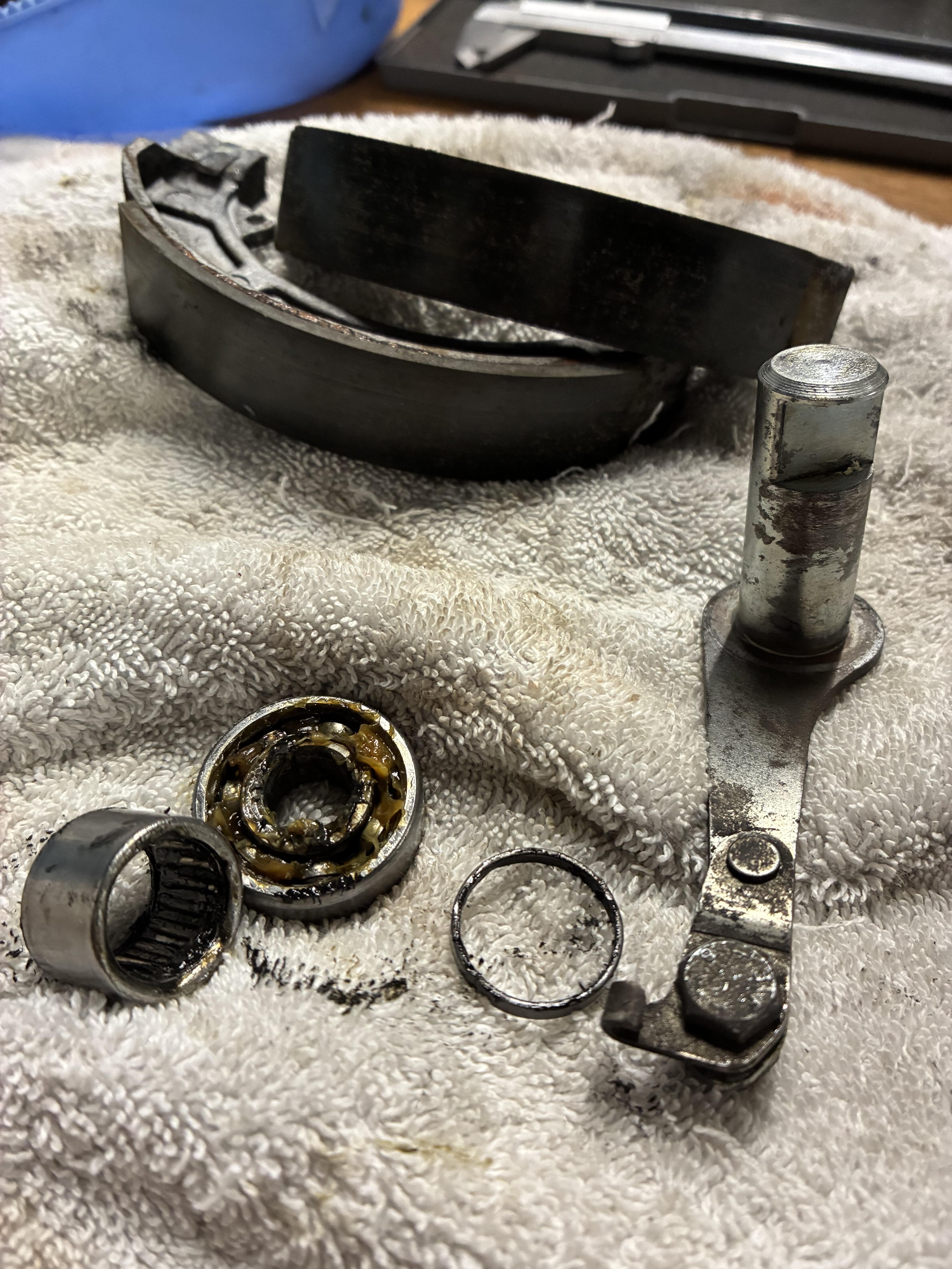

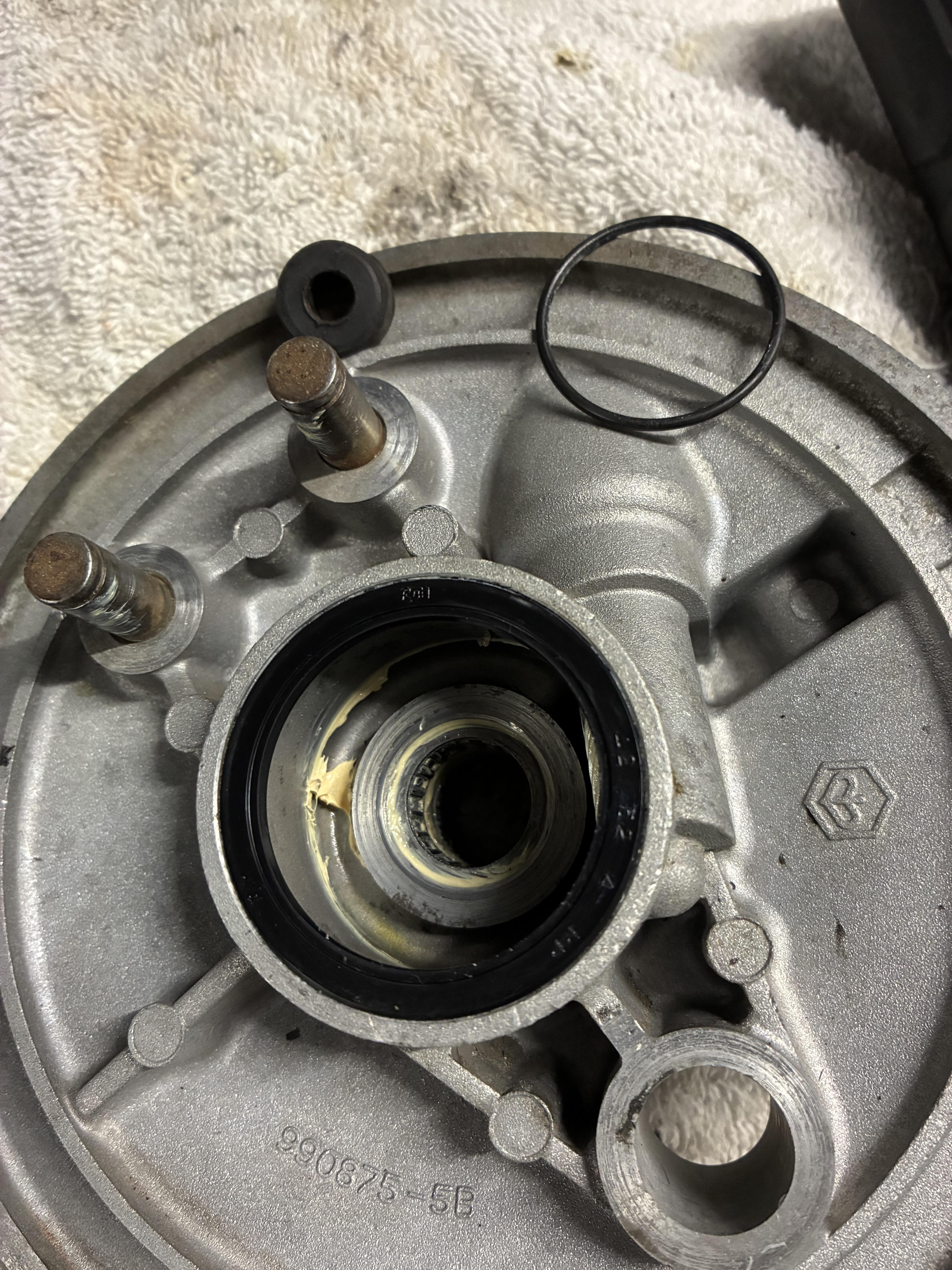

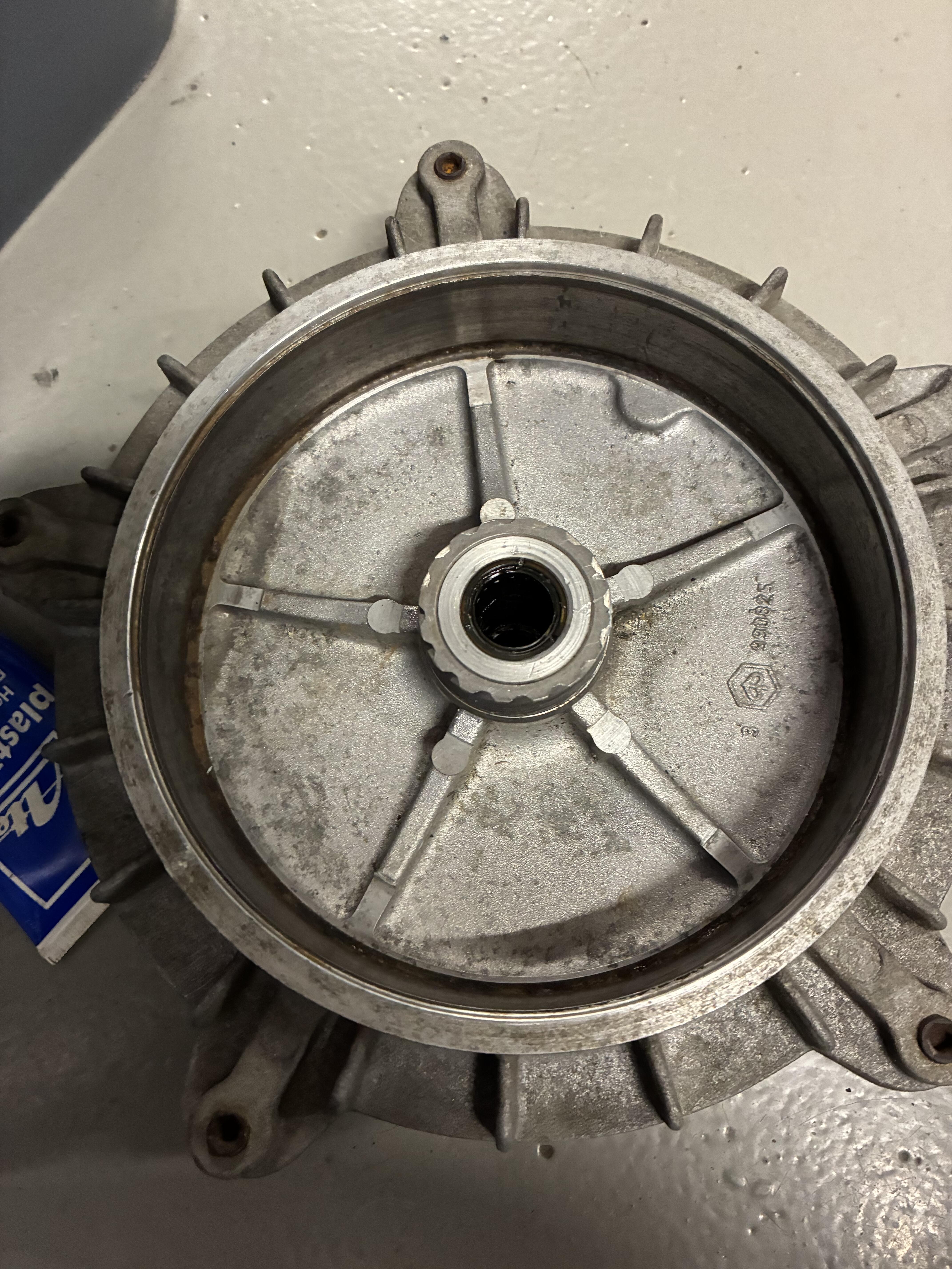

  6. Wollte mal ein kurzes Update geben. Die vordere Bremstrommel habe ich heute einmal wegen der Lagergeräusche demontiert und die wohl noch die ersten Bremsbeläge aus 1981 gefunden. Sind total verglast und stellenweise löst sich der Belag schon vom Träger. Auch das Nadellager ist hinüber (Fett ist tief schwarz) und auch das Kugellager hat bereits Rastpunkte. Hab jetzt die Lager ausgepresst und alles gereinigt. Habt ihr einen Tipp für brauchbare Bremsbacken, welche passable bzw. bessere Bremsleistung bringen? Der Motor ist auch schon draußen und zum Teil zerlegt. Hier werde ich sich noch die ein oder anderen Fragen haben was die Überholung betrifft. Frohe Weihnachten wünsche ich euch.

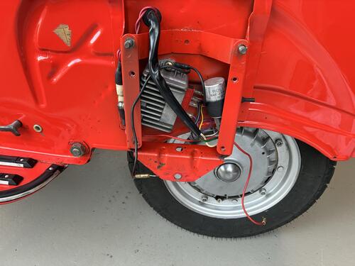

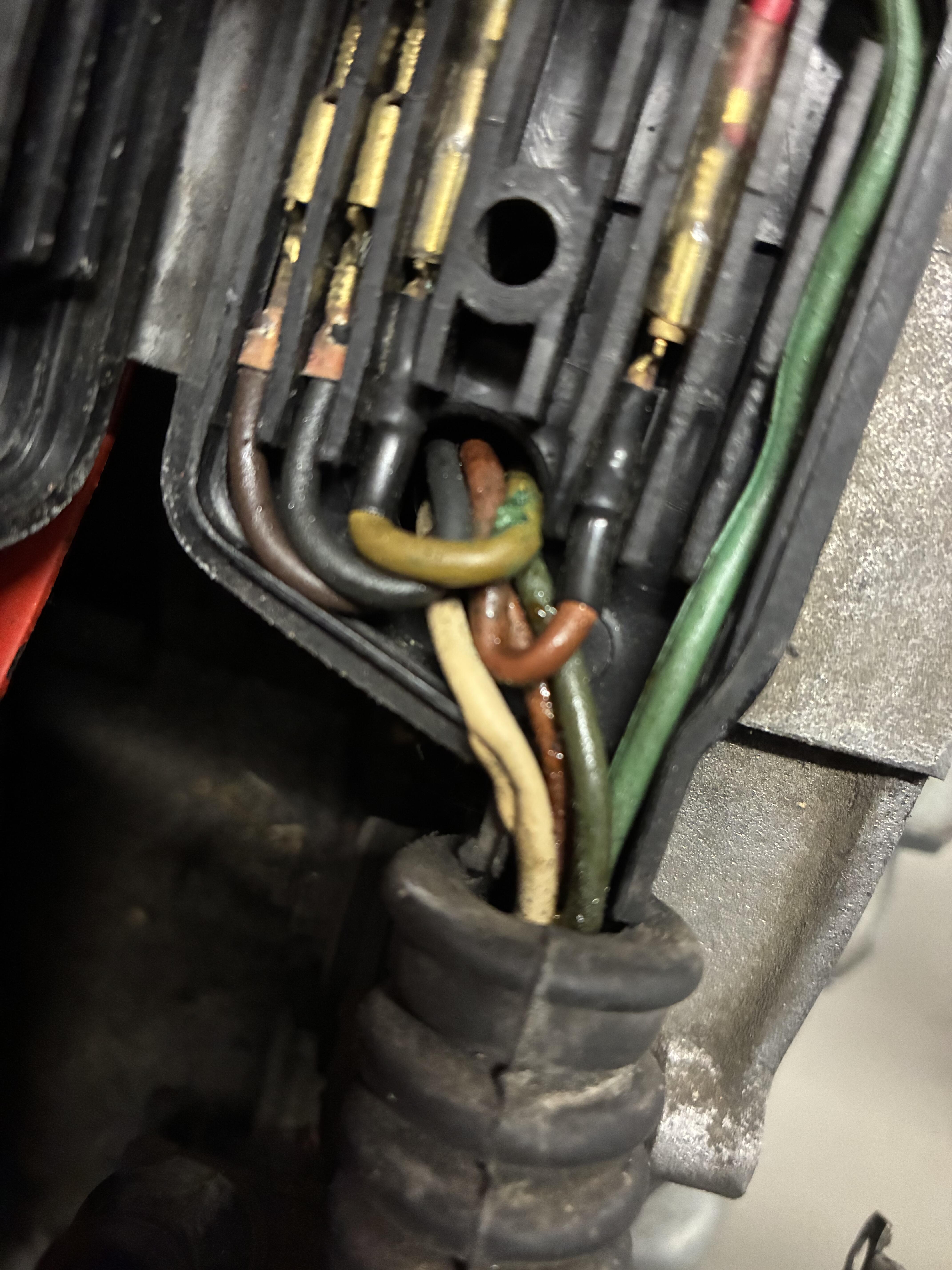

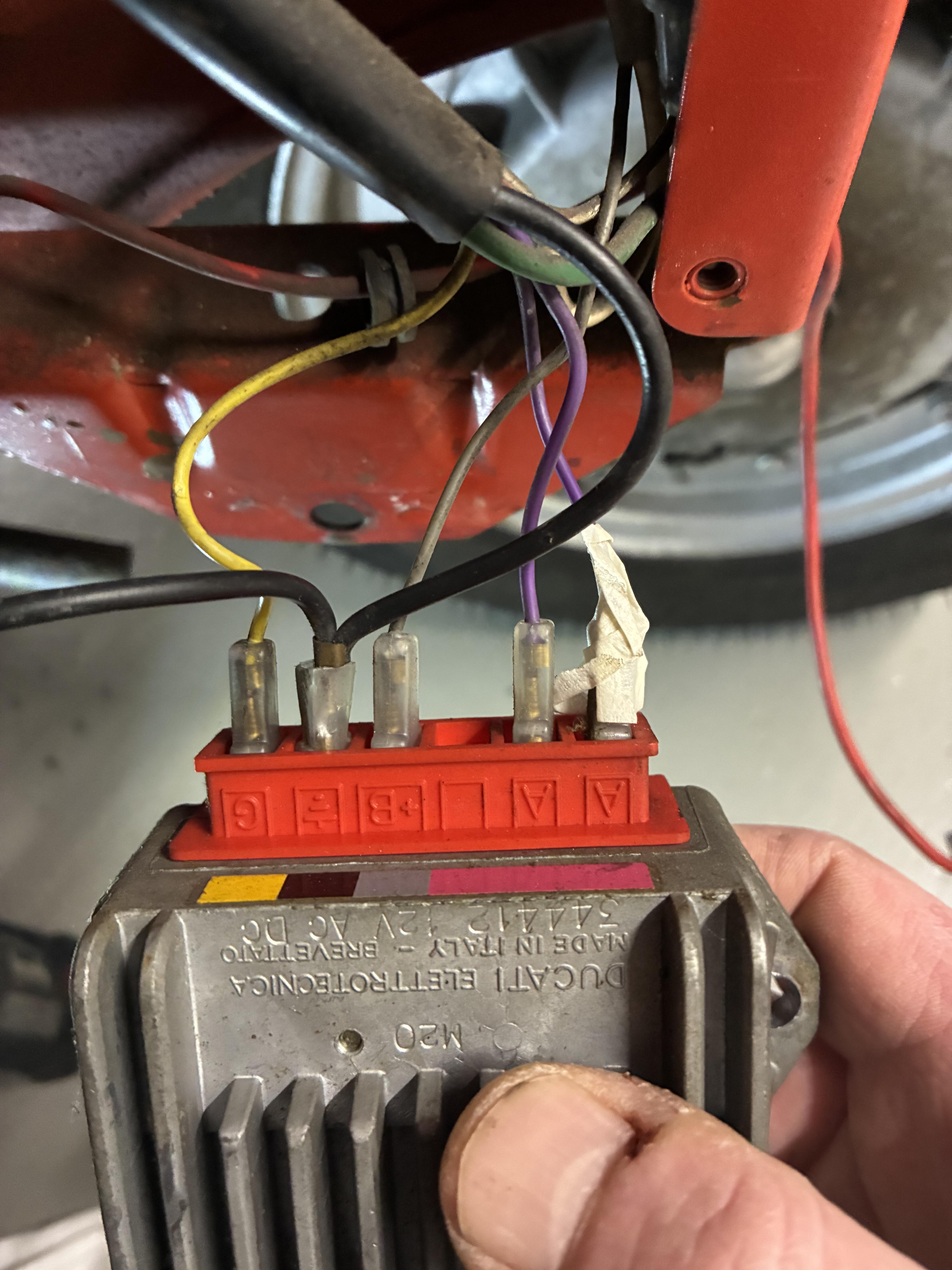

  7. Ja, Neuzustand möchte ich auch nicht herstellen…nur halt technisch durchsehen, optisch wieder etwas aufmöbeln und versiegeln. In dem kleinen Klemmkästchen auf dem Motor war ein Kabel böse eingeklemmt und die Isolierung dadurch defekt. Gleiches Bild am Lichtschalter. Kabel hinter der Befestigungsschraube verklemmt, dadurch Kabel blank auf Metall und die Kunststoffabdeckung gebrochen. Das grüne Killkabel in überraschend guten Zustand. Einzig das grüne von der Zündgrundplatte komplett zerbröselt. Zudem Ölverlust am Getriebe zwischen beiden Motorhälften. Hatte das vorher gründlichst sauber gemacht um die Stelle zu lokalisieren.

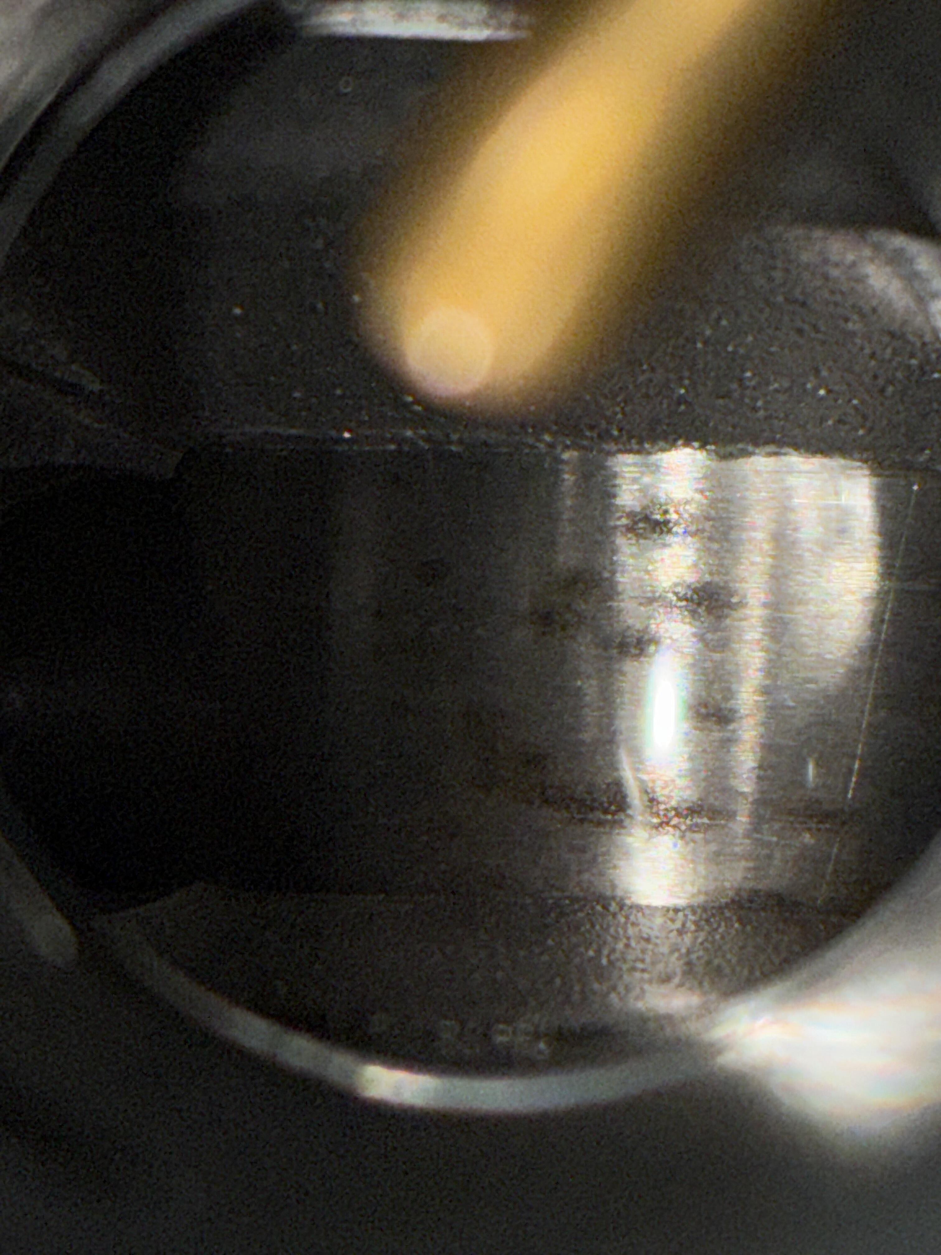

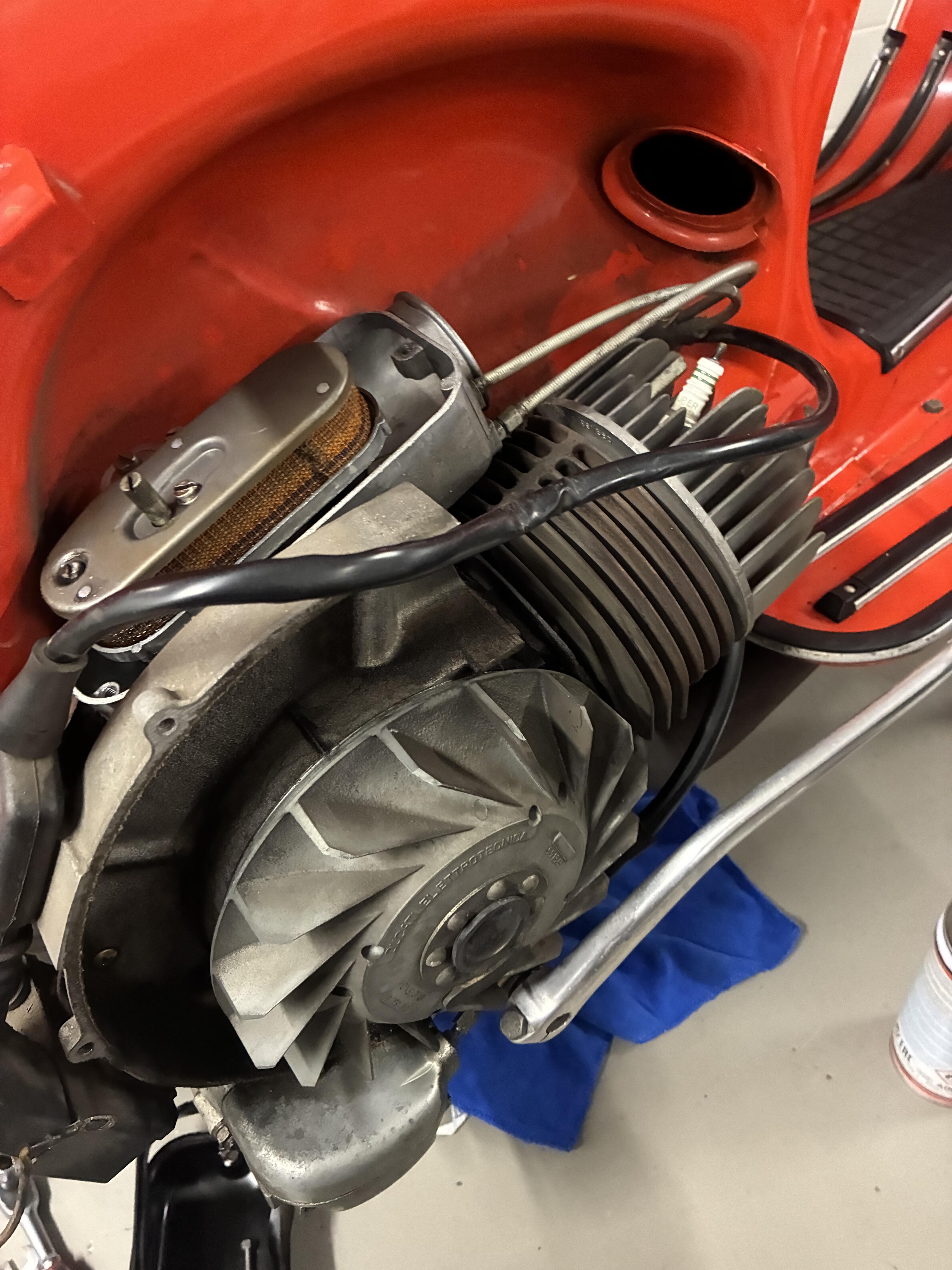

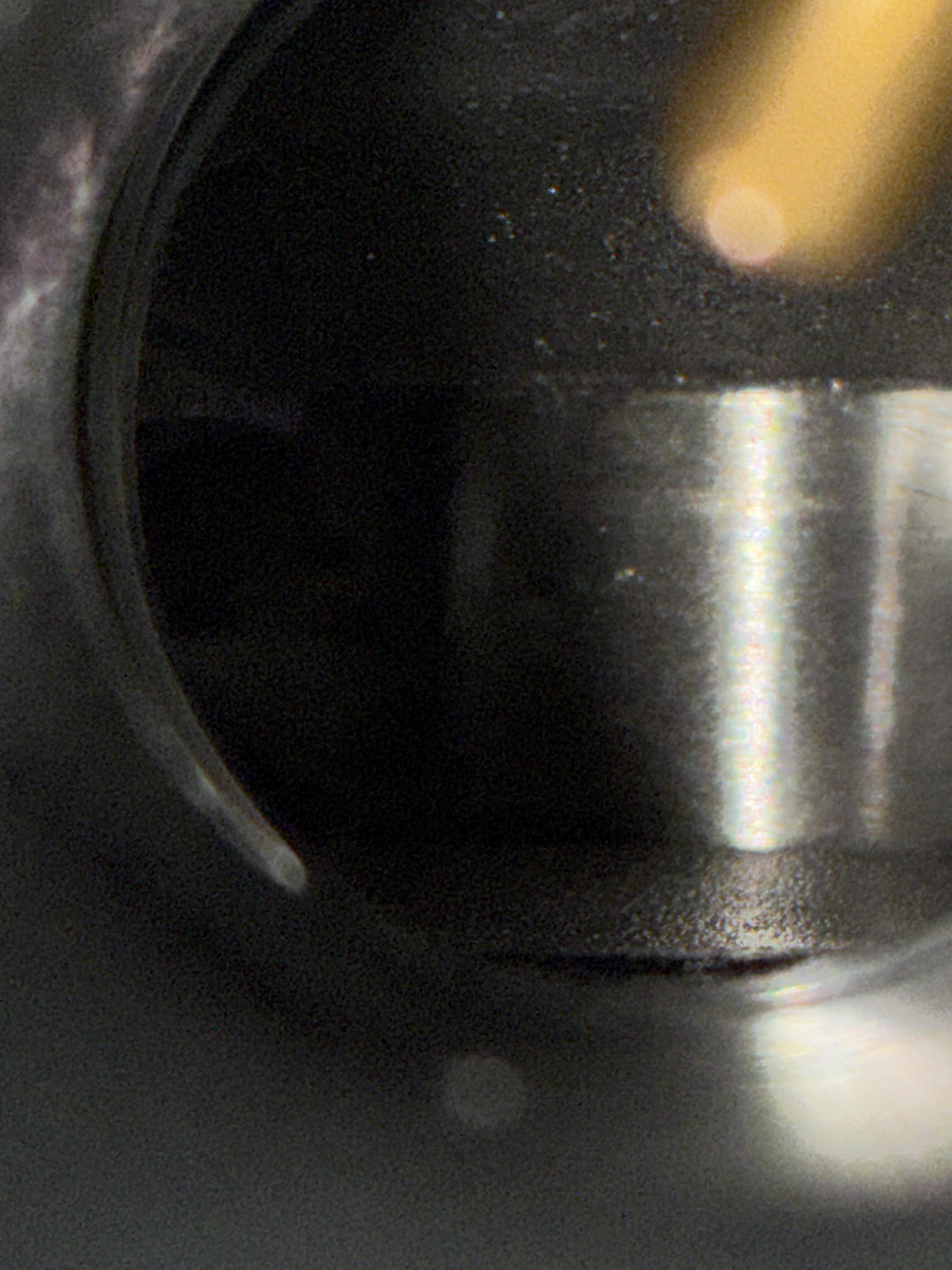

  9. Ich habe mir mal den Spaß gemacht und den Luftfilter demontiert um den Drehschieber der Kurbelwelle zu prüfen. Ich würde mal sagen das es soweit ganz gut aussieht, bis auf leichte Korrosionsspuren im mittleren Bereich. Was denkt ihr?

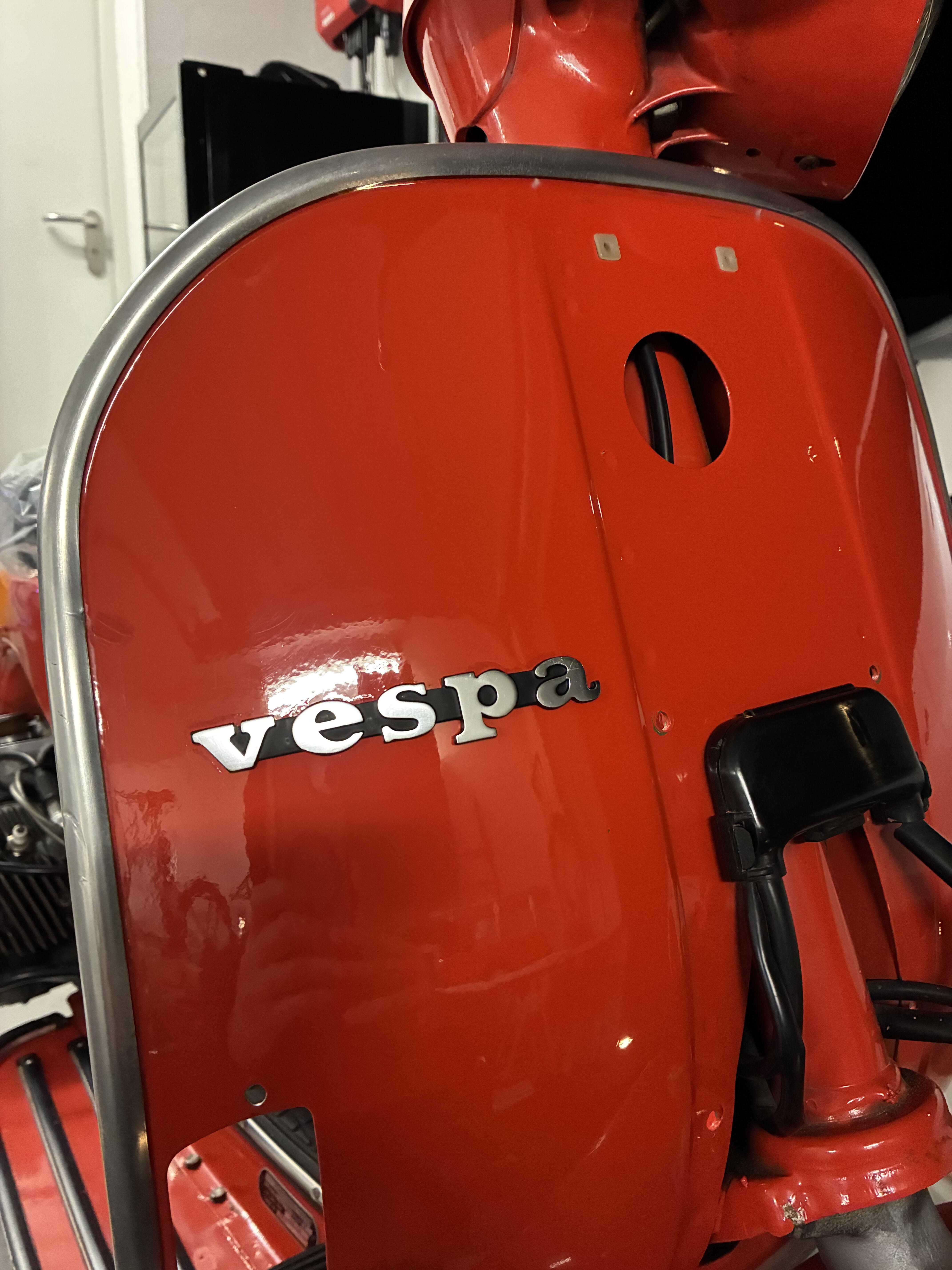

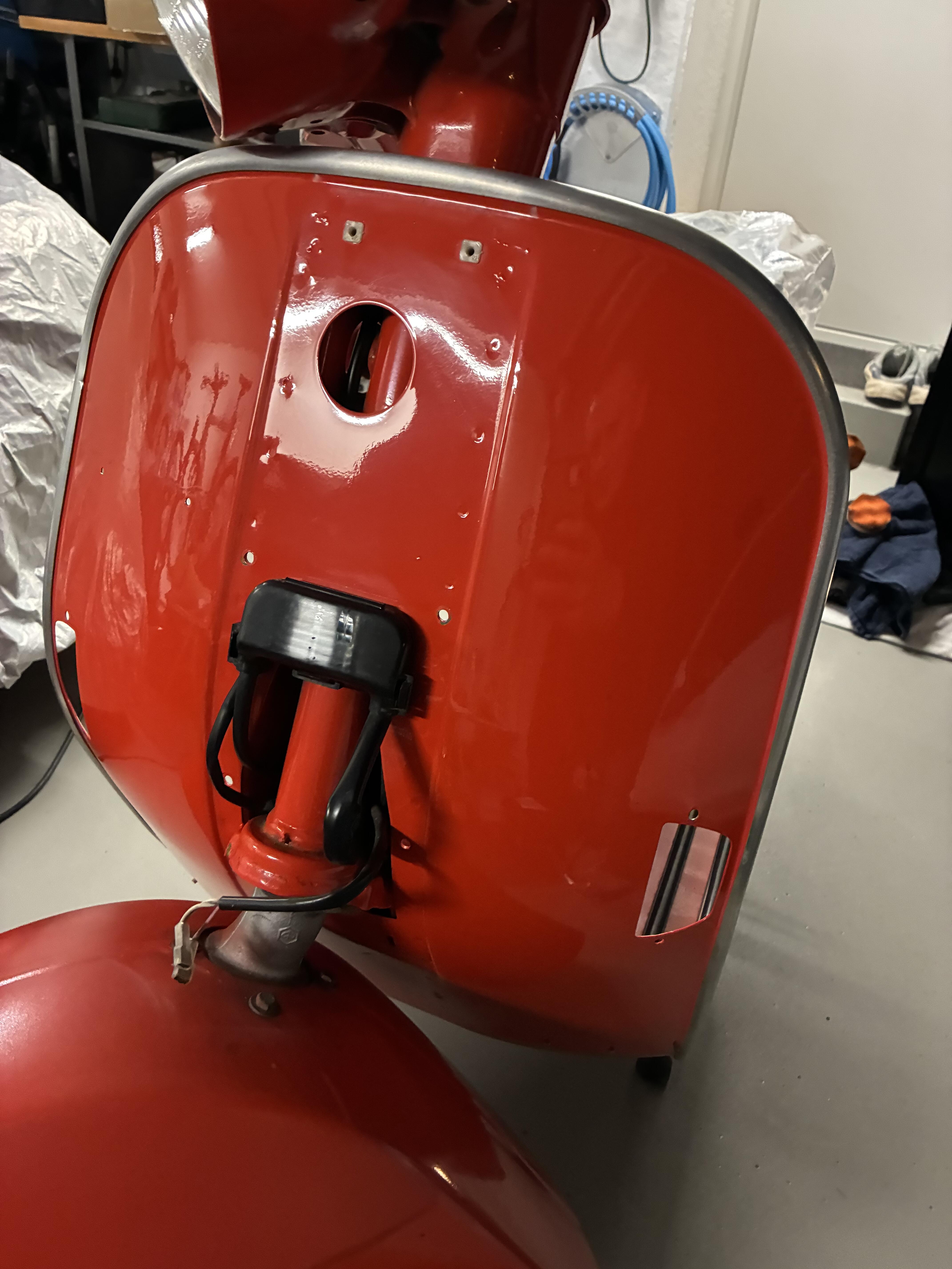

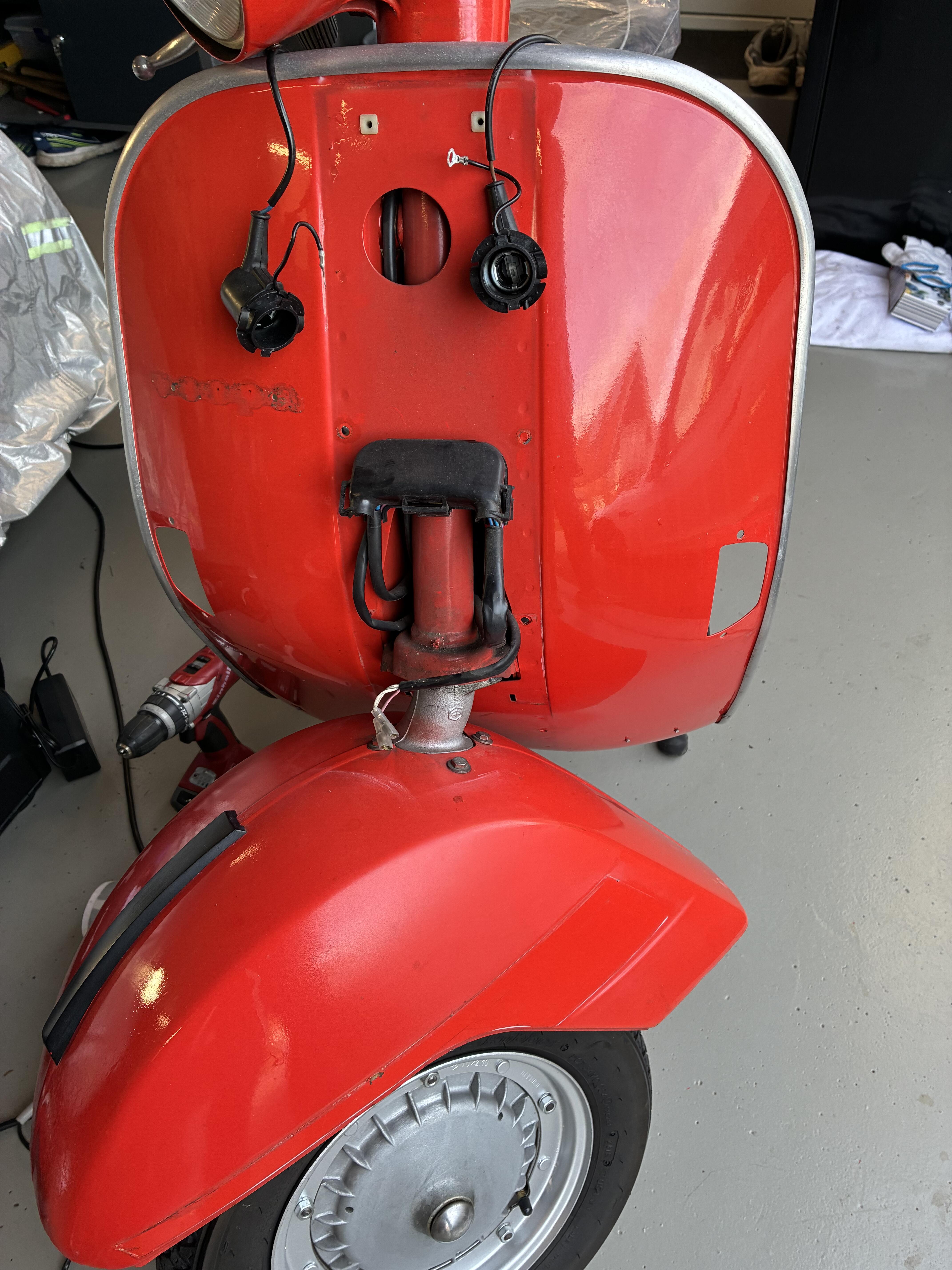

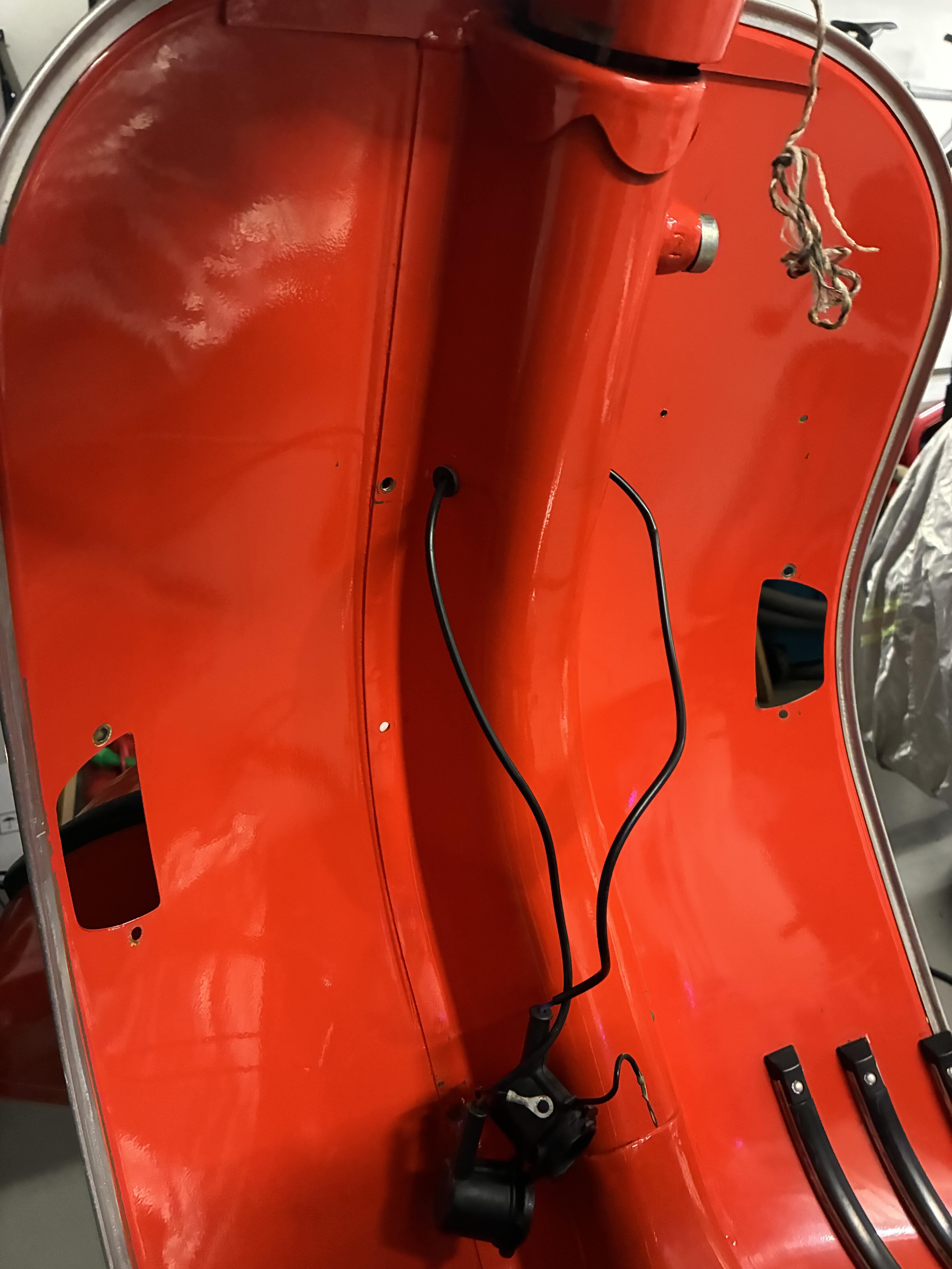

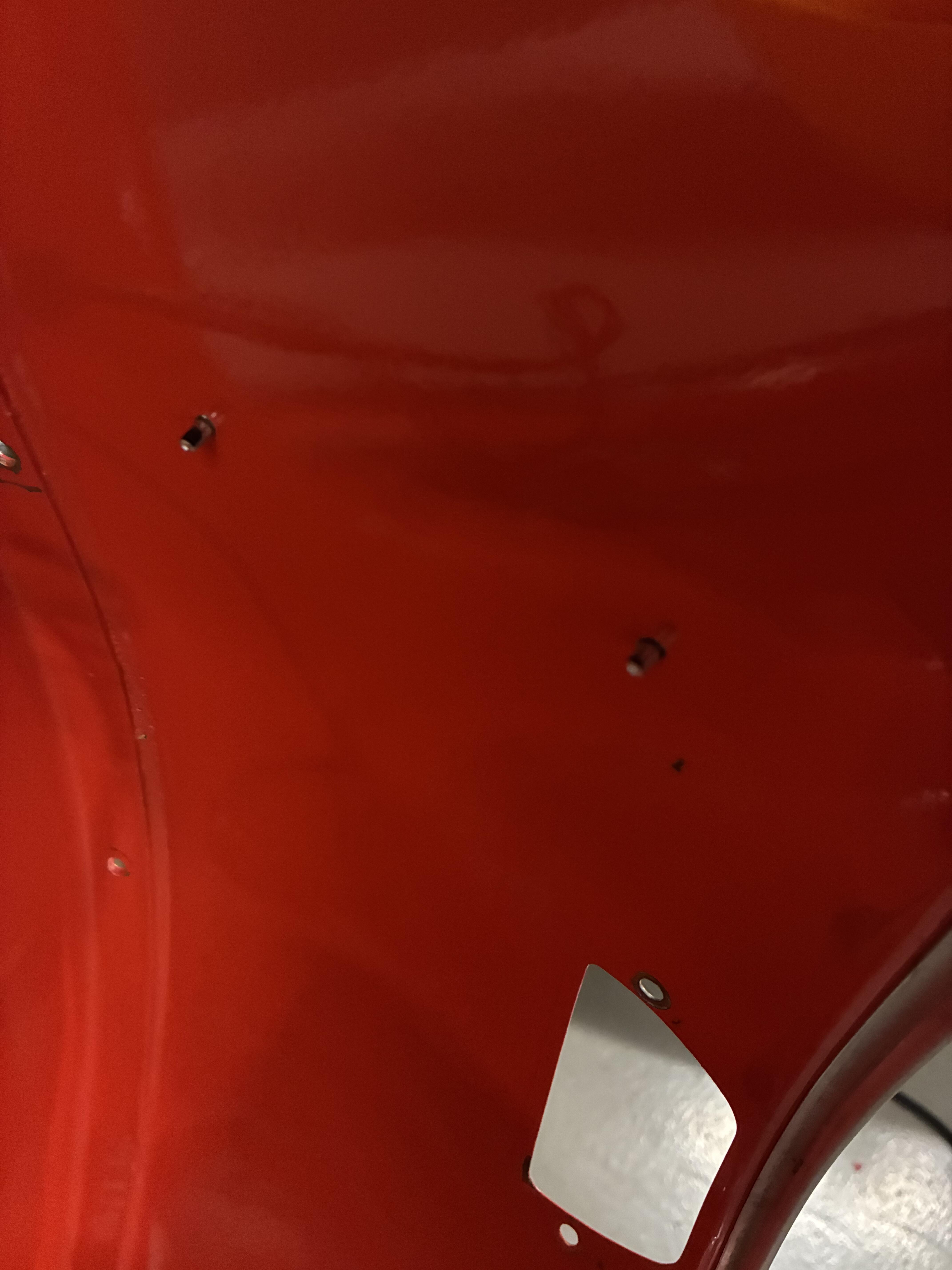

  11. So sieht das Beinschild nun nach der Aufbereitung aus. Bis auf kleinste Steinschläge im sehr guten Zustand. Kann mir jemand sagen wie ich das Vespa Schild am besten verniete?
  12. Im großen und Ganzen soll Sie ja auch so bleiben. Nur möchte ich ungern die rostigen Schrauben, welche sich nur mit viel Rostlöser zum Lösen überreden ließen, wieder montieren.

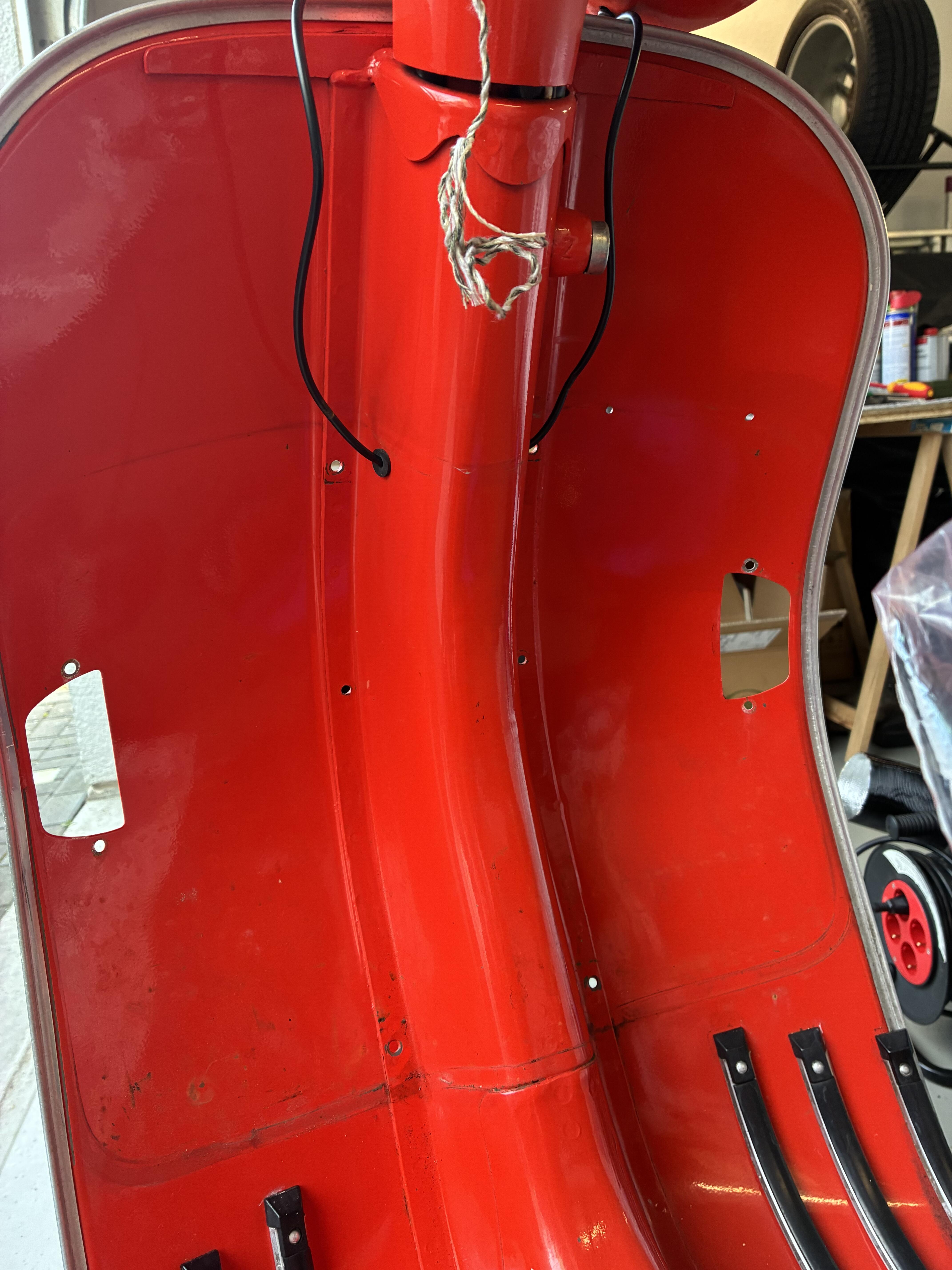

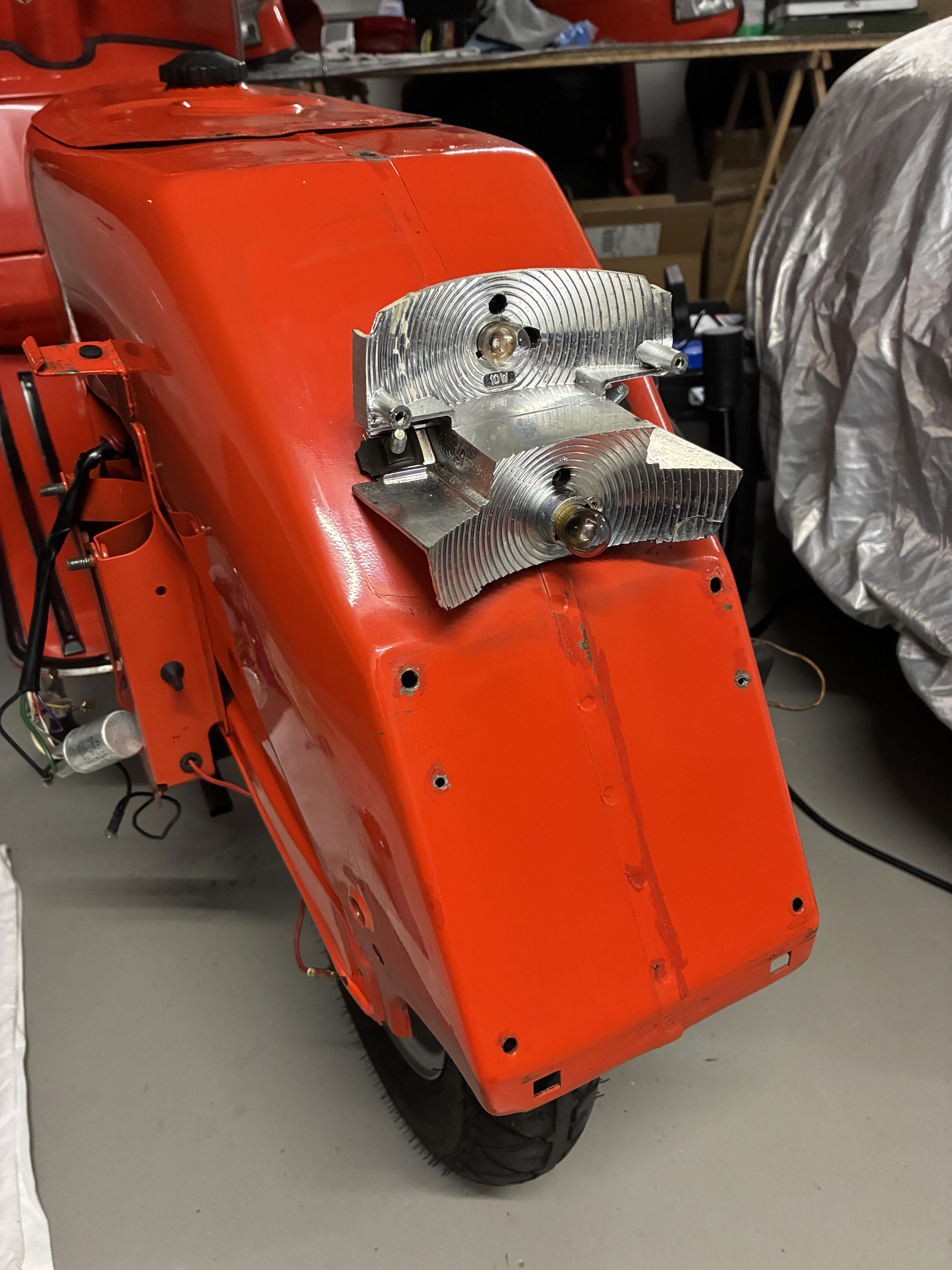

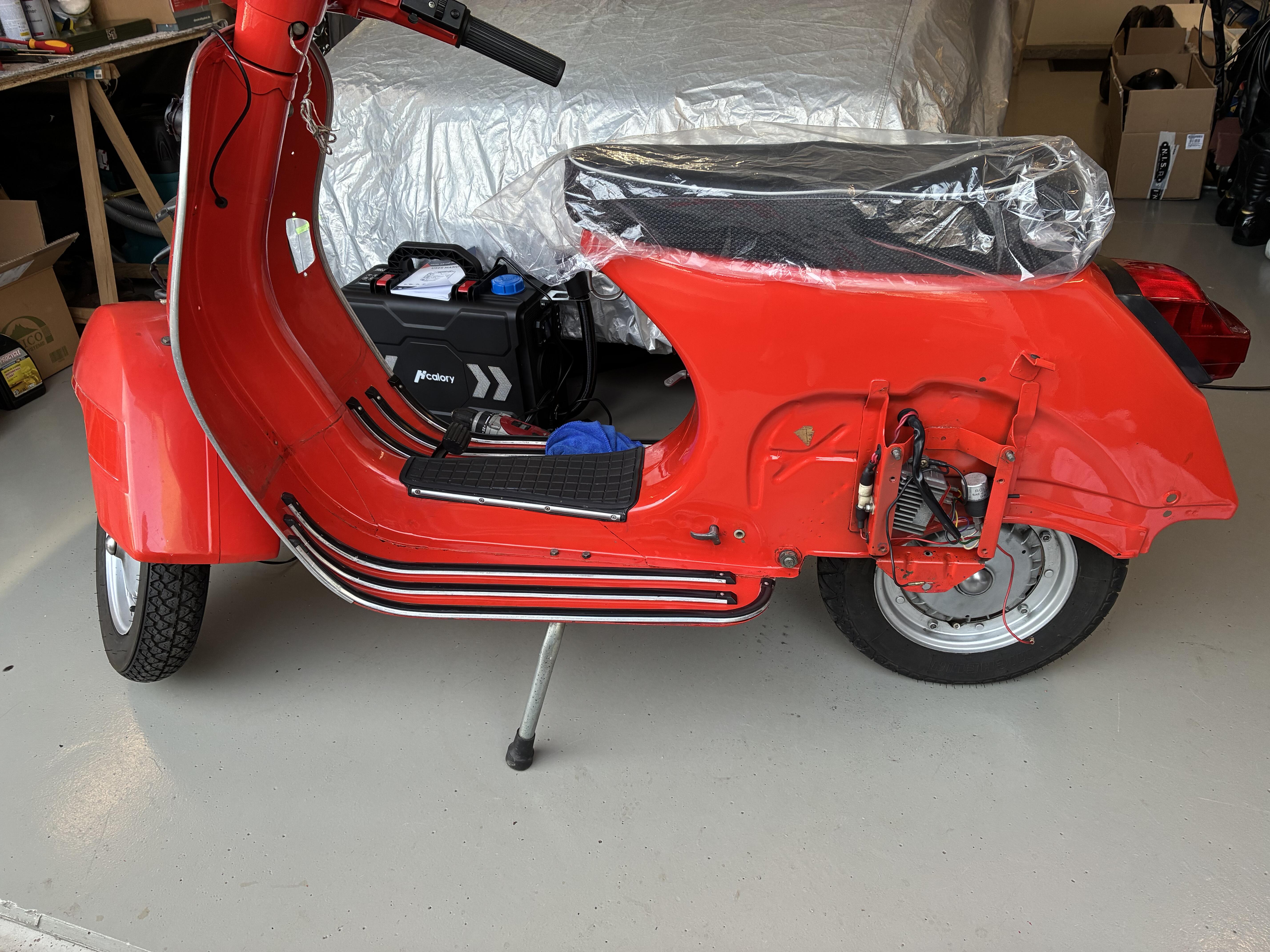

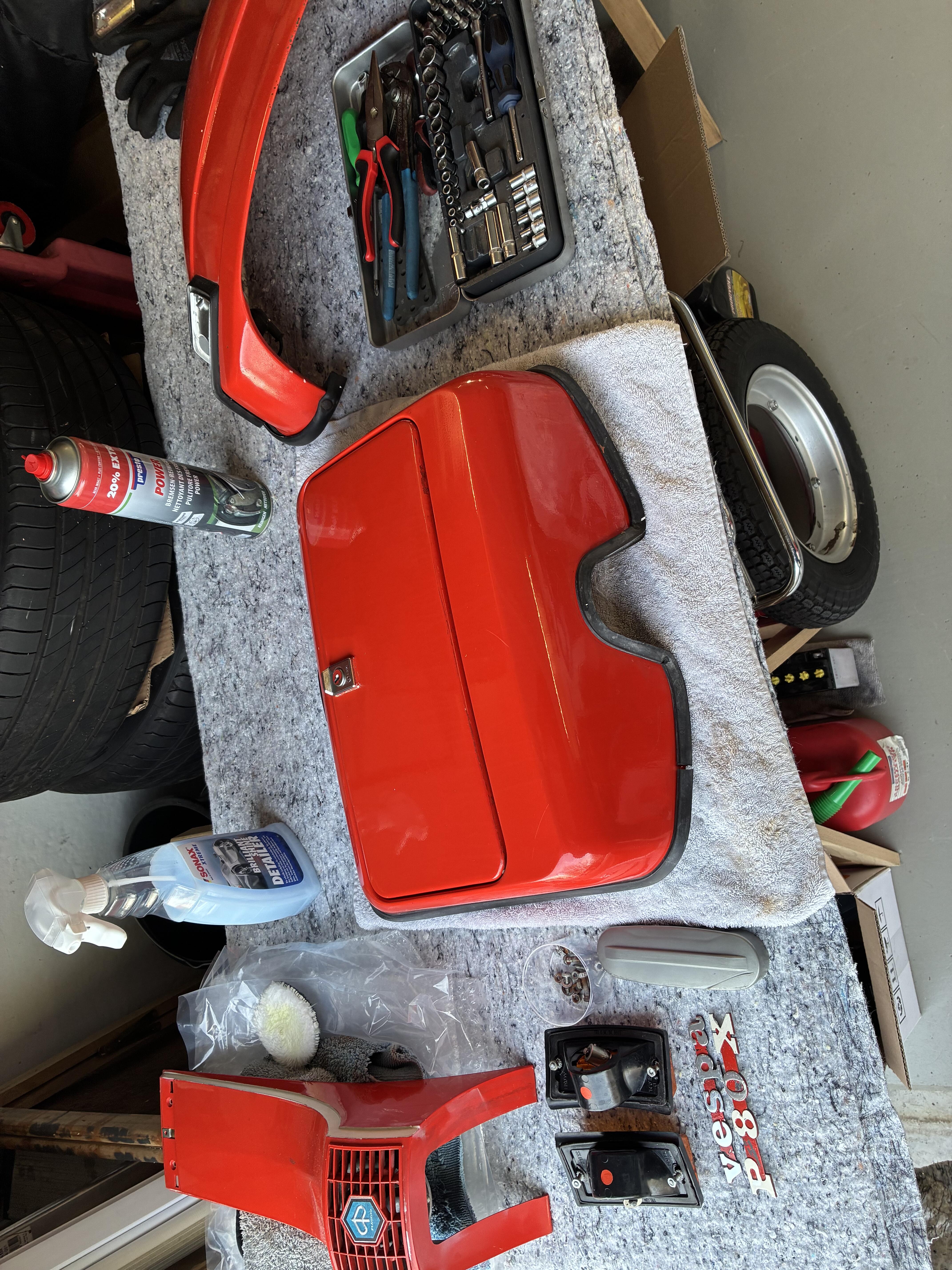

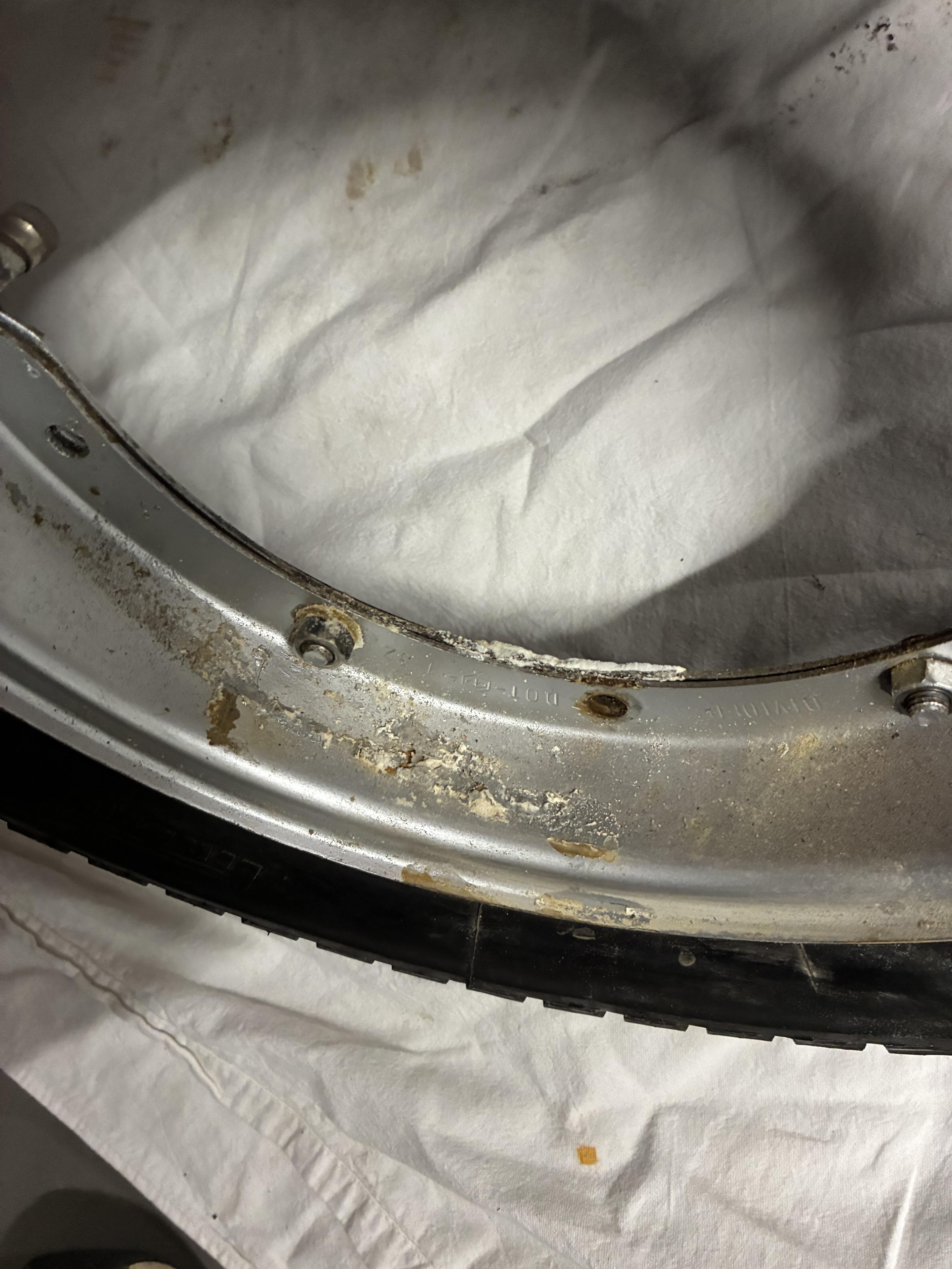

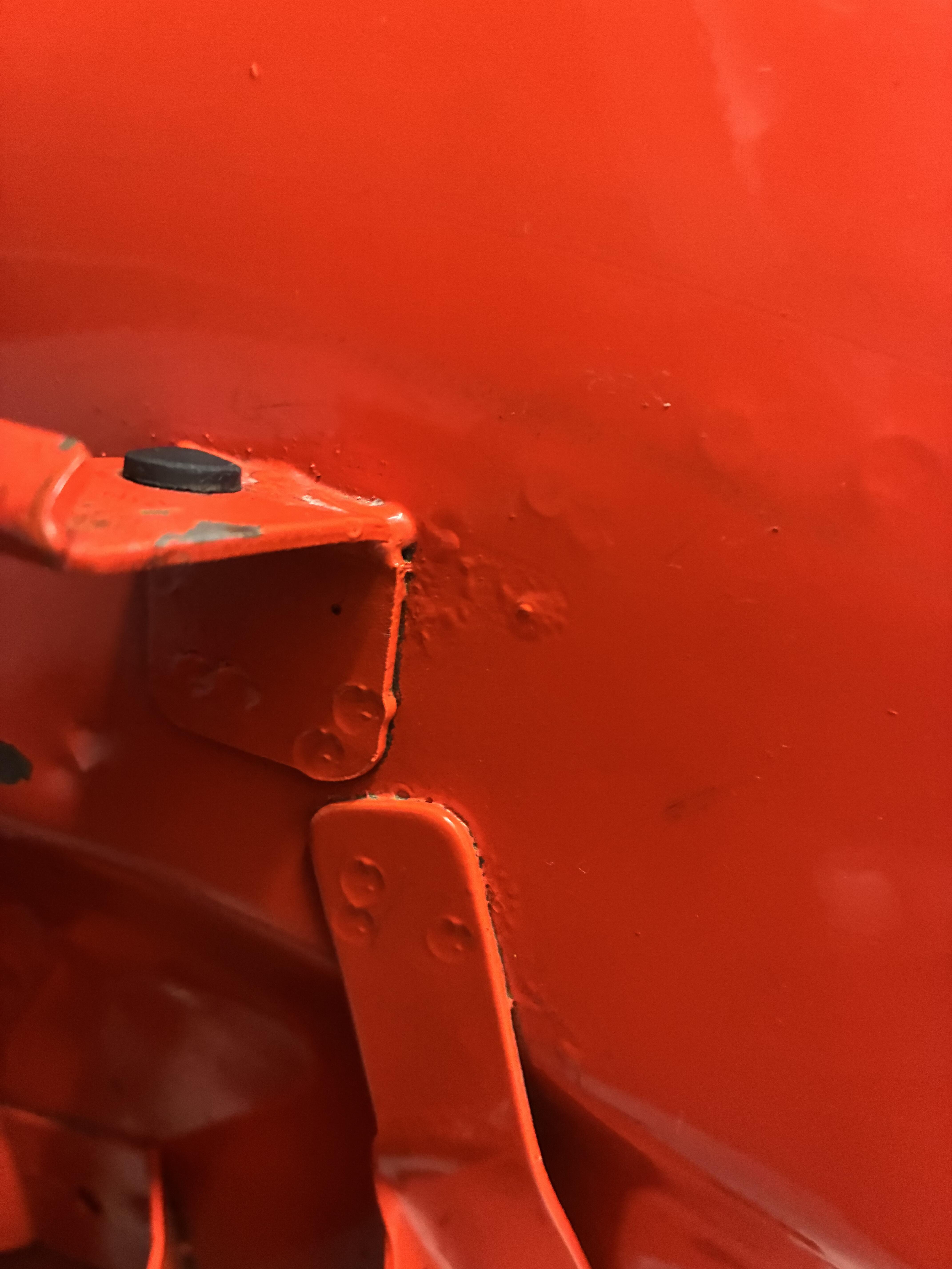

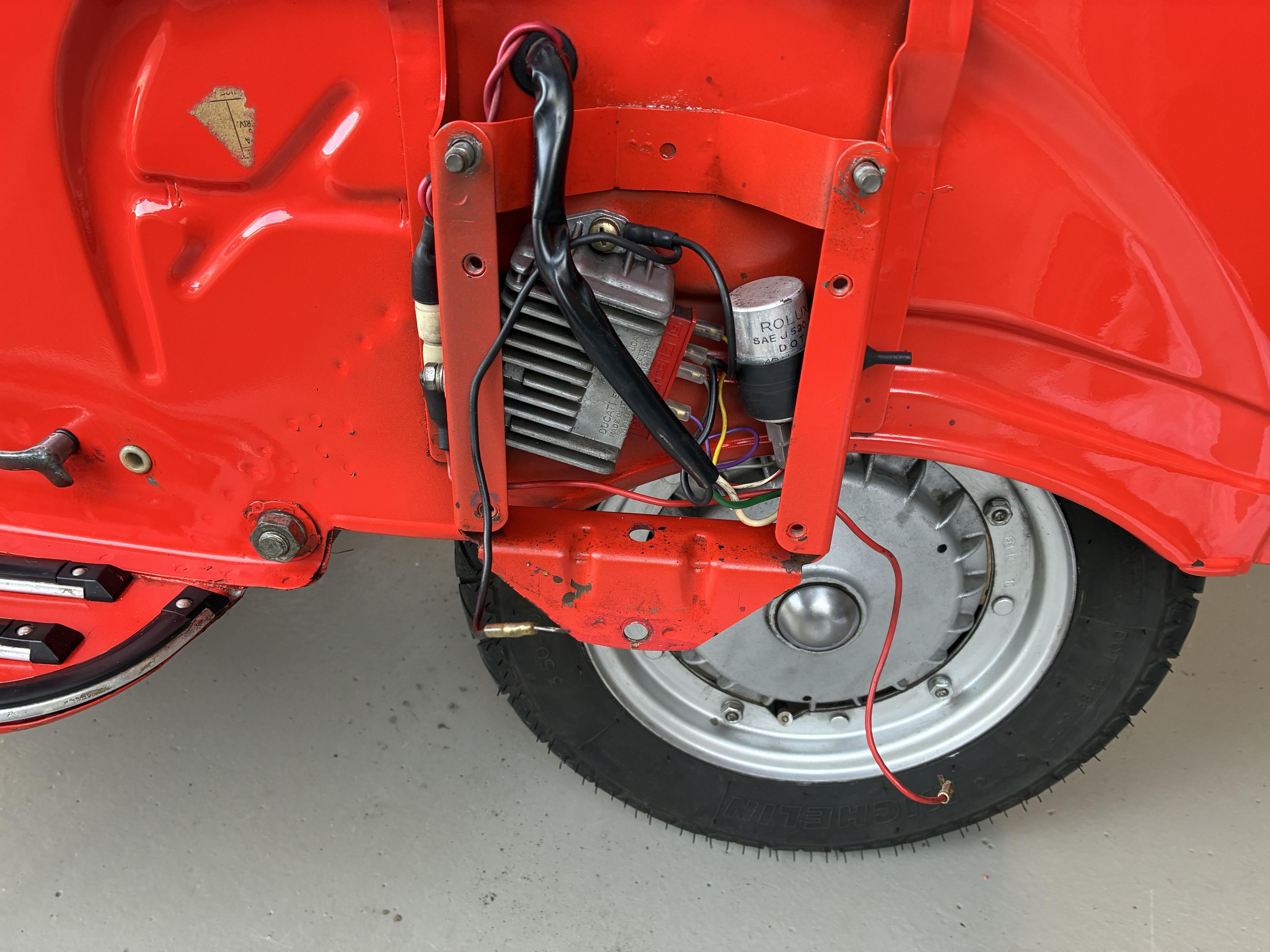

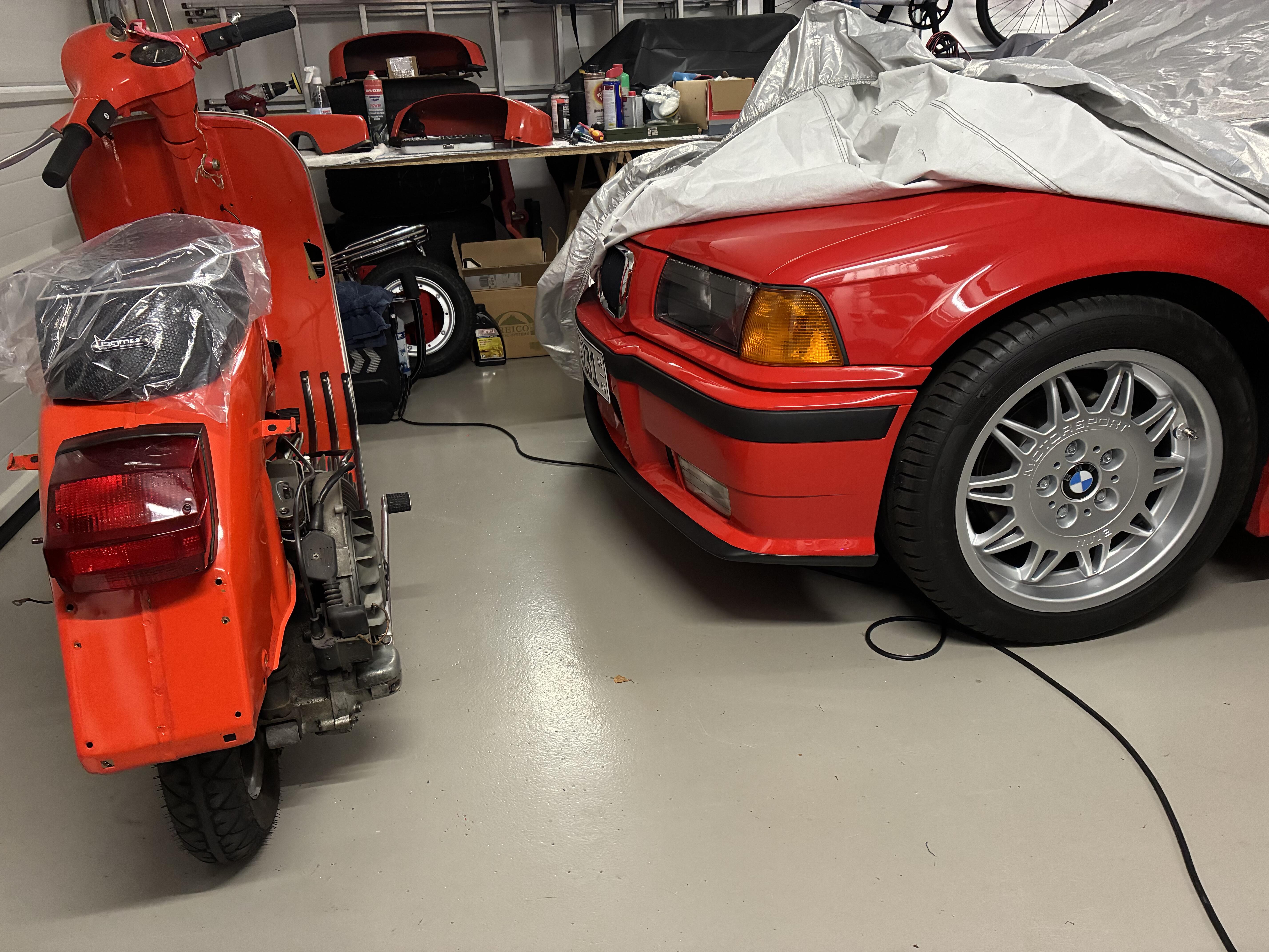

  13. Moin, wollte mal ein kurzes Update zum derzeitigen Stand geben. Ich habe nun bereits einige Teile demontiert und zum Teil etwas aufgearbeitet. Leider gab es durch die ausgelaufene Batterie Säureschäden am Batteriehalter und der Ersatzfelge. Den Halter habe ich nach einer ordentlichen Reinigung mit etwas Fluidfilm behandelt. Die Felge muss ich leider neu lackieren. Am oberen Halter der Seitenbacke ist der Lack unterwandert. Würde wohl mit dem Dremel den Lack entfernen und mit Owatrol die Stelle versiegeln. Die sich hinter dem Erdstzrad befindliche Elektrik habe ich demontiert, gereinigt und sämtliche Stecker mit Kontaktspray versehen. Korrosion oder Grünspan gab es hier zum Glück keinen. Auch die Isolierung der Kabel ist noch ziemlch flexibel und nicht brüchig. Sämtliche Dichtungen der Blinker sind hingegen bröselig. Entsprechende Schrauben und Scheiben, auch vom Handschuhfach gammelig. Werde ich wohl alle gegen neue bzw. Edelstahl tauschen. Nun mache ich mich an die Reinigung und Aufbereitung des Beinschildes. Wie würdet ihr den Alukeder am Schild wieder aufarbeiten? War der original poliert oder matt? Hier sind über die Jahre einige leichte Kratzer entstanden. Als Nächstes kommt dann die Gabel und der Motor raus.
