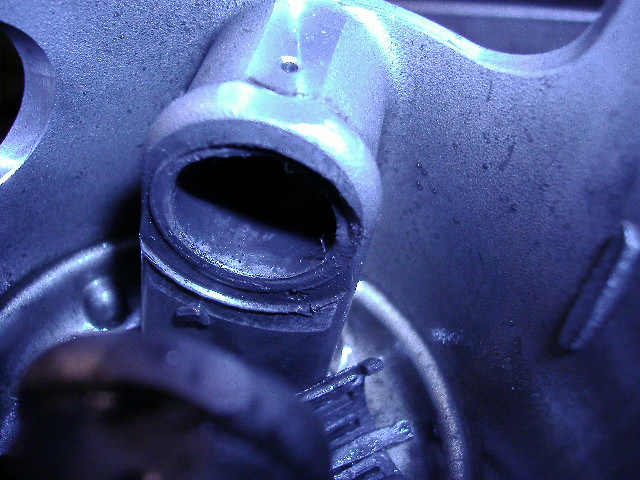

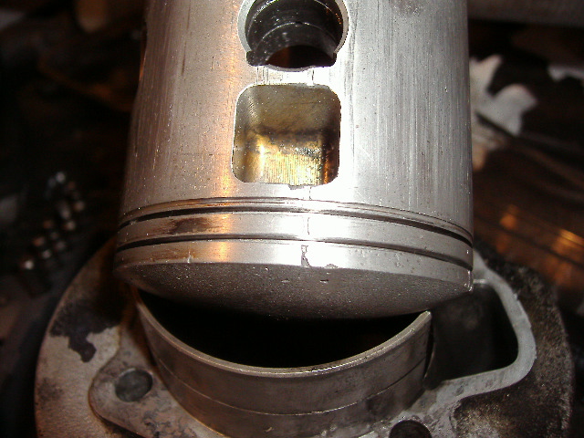

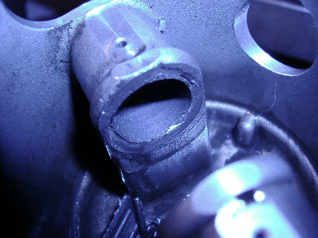

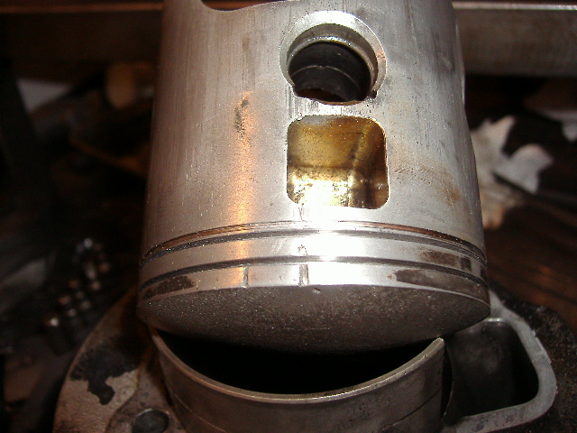

    der schraubenschlüssel in der hand ist immer noch mehr bewegung als links die bierflasche, rechts die fernbedienung und der arsch fett am sofa. aber dein liegestützvorschlag ist schon mal nicht schlecht. joggen ist in meiner miniwerkstatt leider nicht. randvoll bis oben, weiß ja gar nicht wo ich den TV platzieren soll. das wird überhaupt noch die größte aufgabe. zur not halt ich am motor und die jungs am spielfeld machen sport.

  18. hier mal pics von meinem racetourkolben innen. das zerbröselte kobolager hat ganz schöne spuren hinterlassen. will den kolben trotzdem vorläufig für max. diese saison nochmal einbauen. soll ich das einfach unbearbeitet lassen? oder zumindest grade und glatt schleifen? machen hier eventuell distanzscheiben sinn damit das neue kobolager nicht so viel spiel hin und her hat? aussen ists ja nicht so schlimm, das decken die ringe schon ab.
