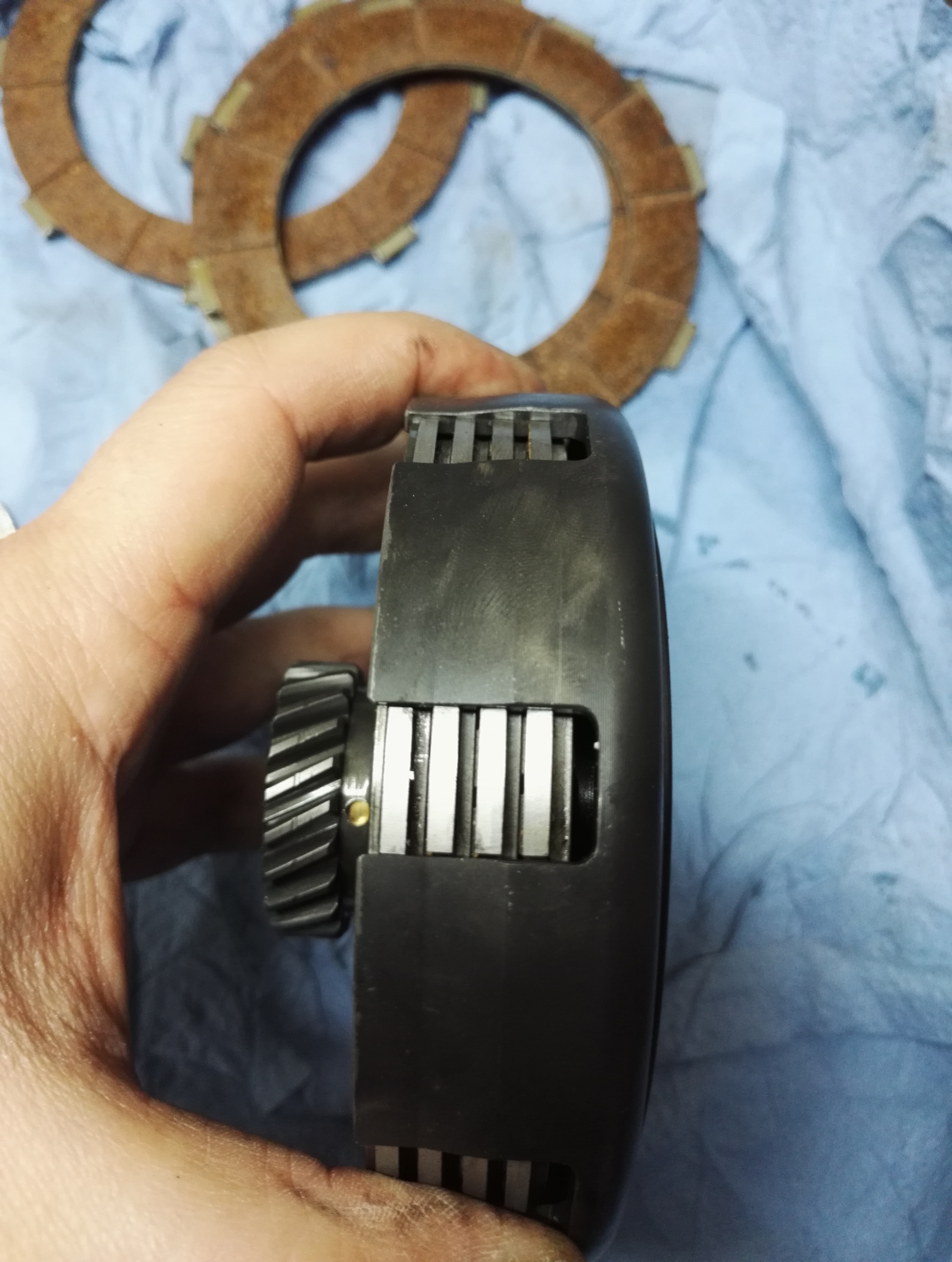

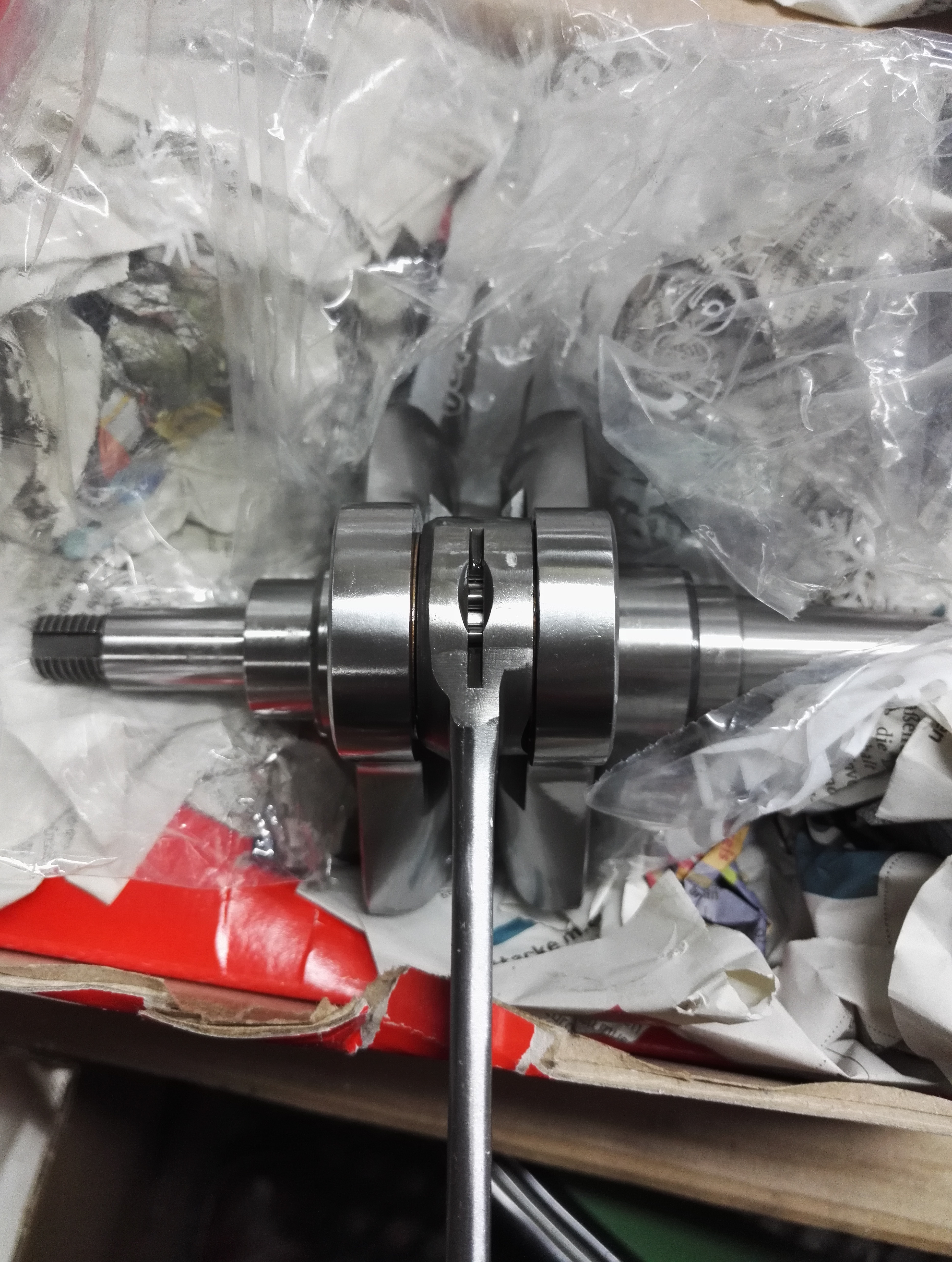

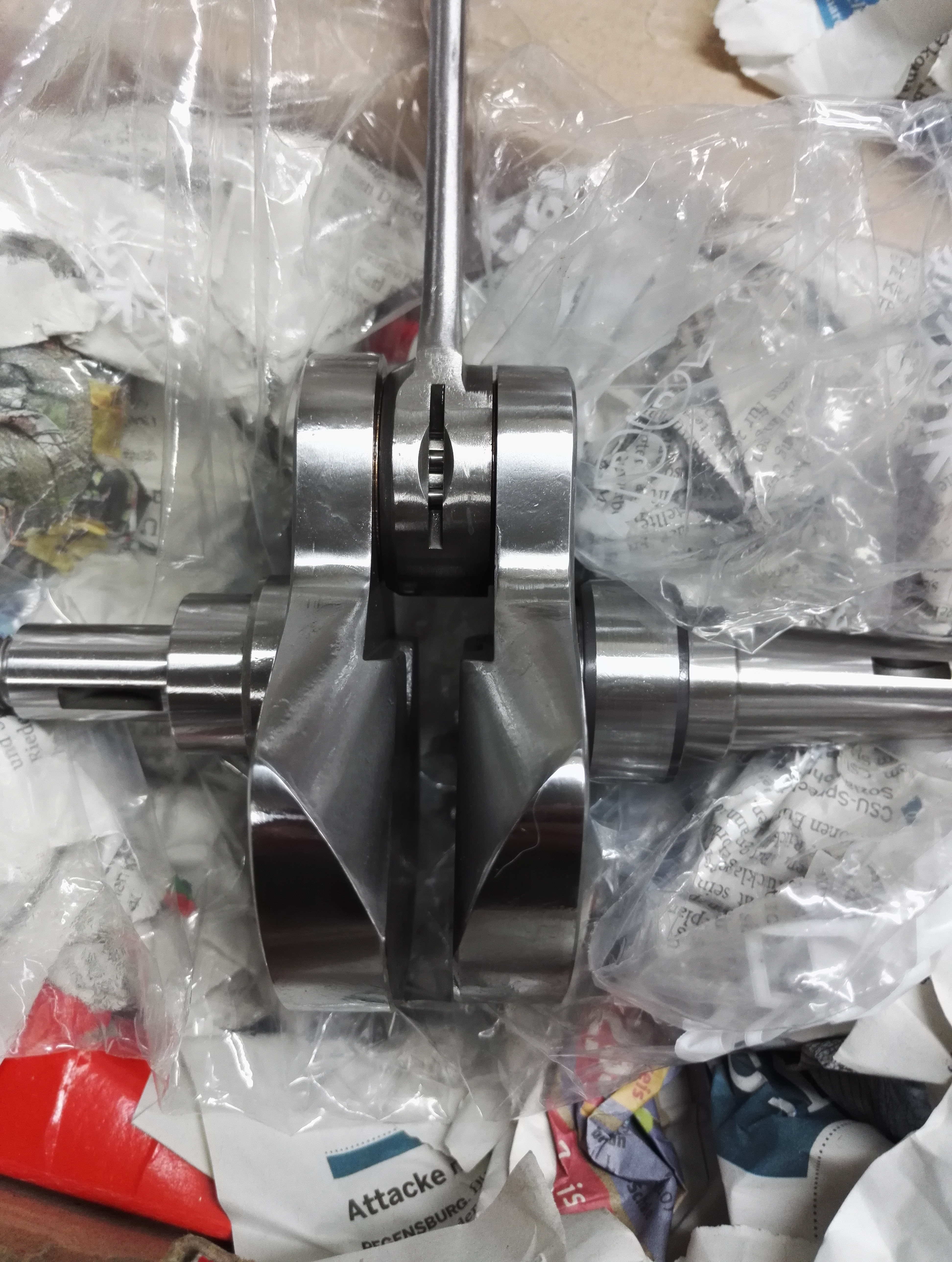

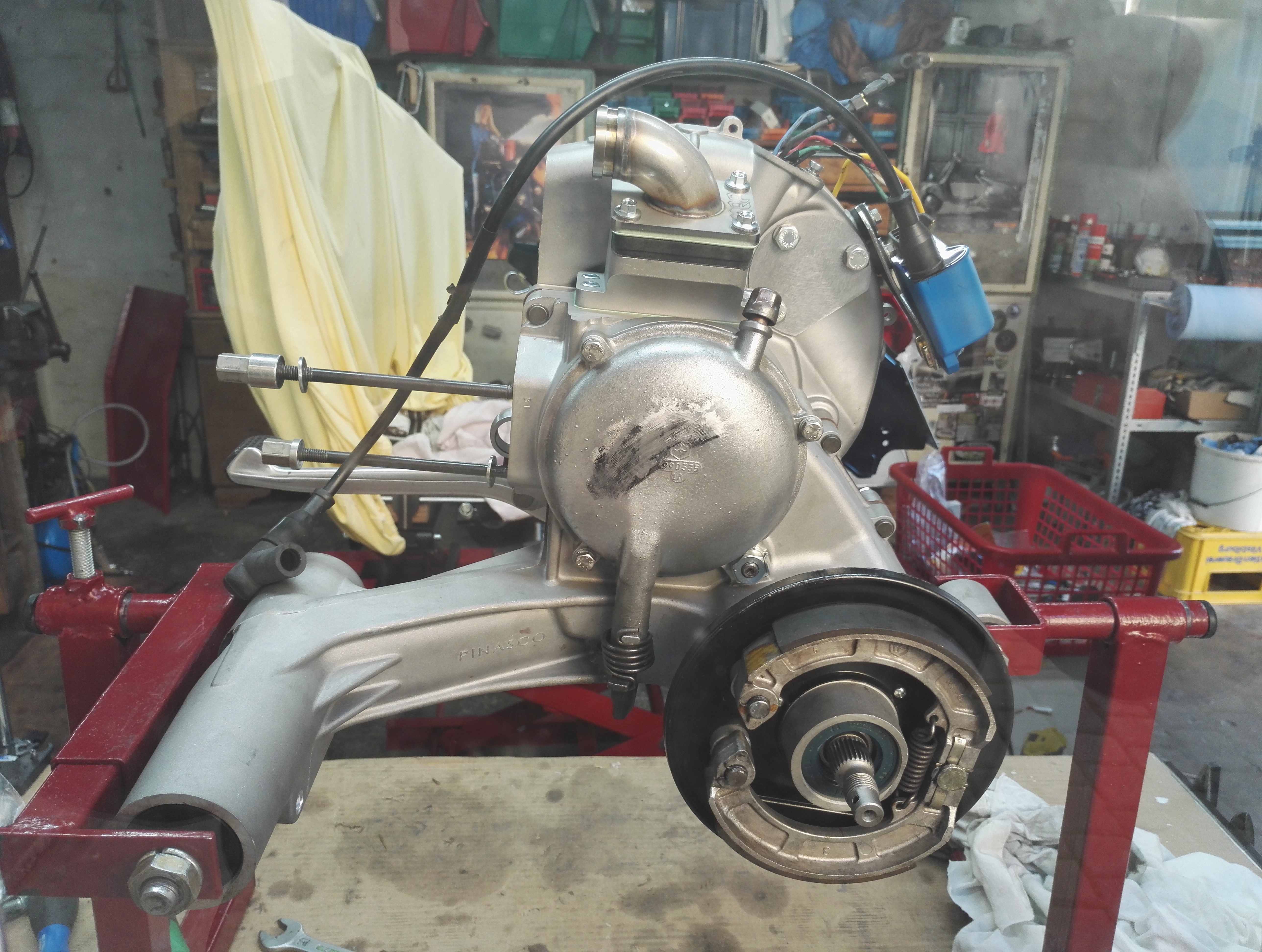

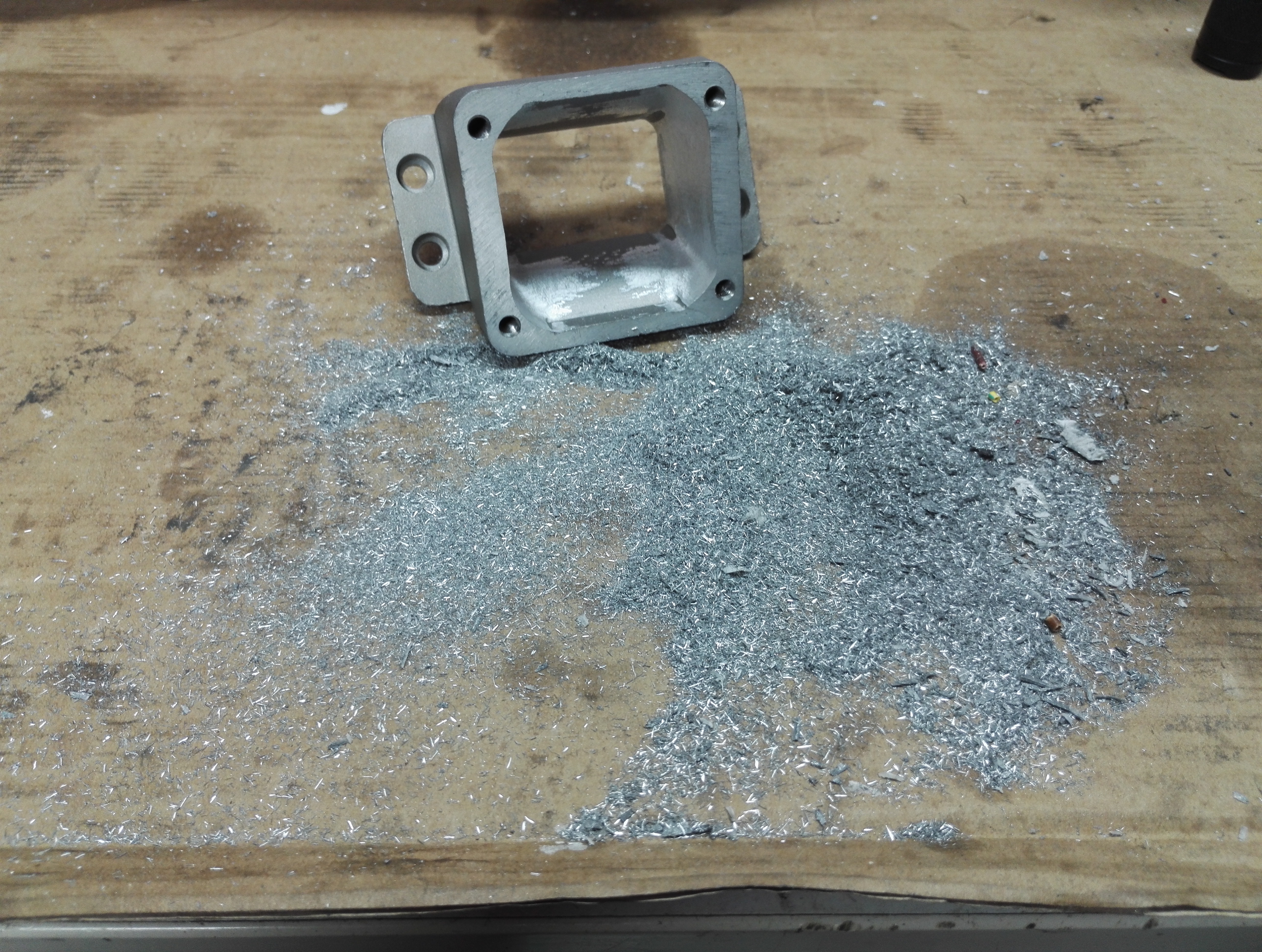

So nach den Problemen mit den Pinasco Gehäuse und der leider wenigen Freizeit geht es doch Stück für Stück weiter mit dem Projekt. Langsam sieht das wieder aus wie ein Motor. Zum ersten mal habe ich jetzt die DRT Nebenwellen Federn verbaut und ein 64Z Primär gerade verzahnt. Die Kupplung wurde mit 22er Ritzel und den Honda Belägen versehen. Mal sehen wie das ganze harmoniert. Der Pinasco Membrankasten musste auch ordentlich Material lassen bis die VForce 4 passte. Dafür geht da jetzt ordentlich was durch den Einlass! Die Welle wurde zwischenzeitlich in Zusammenarbeit mit einem Kumpel und Flexkiller er.- bzw. bearbeitet. Mehr als Glocke, weniger als Vollwange und etwas strömungstechnisch angepasst. Basis war die 60er Mazzu VWW. Der Auslass meines Malossi Sports wurde vom Auspuffbauer in Form gebracht. (siehe Bilder) Der Feinschliff erfolgte noch durch mich. Zettel habe ich gerade nicht zur Hand aber um die 67% und ca. 30° VA. Und so sah das letzten Sonntag aus. Heute ist nur der Zylinder drauf gekommen. Schön zu sehen das kleinere Elestart Lüfterrad. Wurde ala Schöni im Durchmesser verringert und auf 1800gr. abgedreht mit beibehaltung der Schmutzkante.
