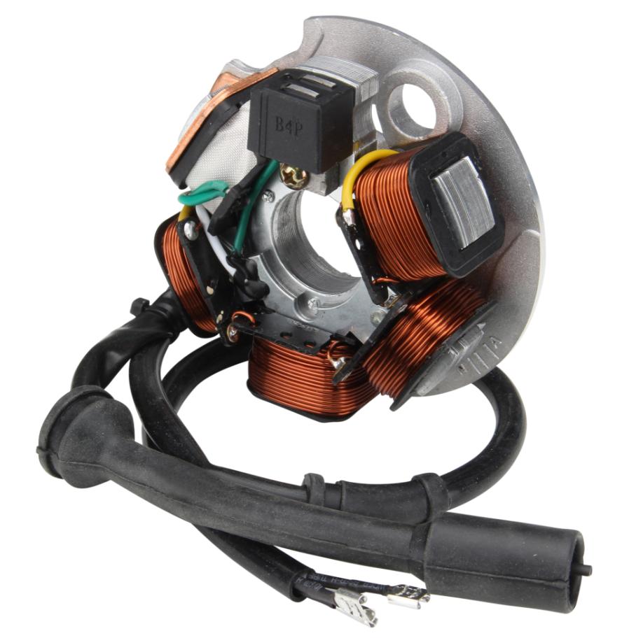

  8. Ok, ich fasse das mal für die Nachwelt zusammen: Diese Zündung passt nur so zusammen: https://www.scooter-center.com/zuendung-set-bgm-original-12v-elektronisch-vespa-v50-50n-v90-et3/p-10275.html#gallery-1 Dieses Polrad: Passt nur mit dieser Art Zündplatte / 6v oder 12v Und dieser Art CDI
  9. Jo, passt vielleicht, aber das Polrad hat keine Nocke für die Zündkontakte der Kontaktzündung. Die 4-Polige Zündplatte ist größer, deswegen passt eine dieser Zündplatten niemals mit einem normalen PK 5-Pol Polrad zusammen. Andersrum schon, funktioniert nur nicht. Der Pickup liegt bei beiden an einer völlig anderen Stelle und der Abstand vom Pickup zum Polrad wäre dann auch viel zu groß. Kurz -> 5-polig nur mit normaler Ducati-Style CDI und 5-Poliger Zündplatte und Polrad. 4-Polig auch nur mit der dazugehörigen, anderen CDI und der passenden Zündgrundplatte.
  10. Passende CDI ist übrigens die gleiche, die später bei der Ciao und allen Mofas Mopeds von Piaggio mit elektronischer Zündung verbaut wurden. Ich glaub die Sfera hatte auch die CDI. Die Werte von einer laufenden Zündung hatte ich mal mit der normalen 5-poligen Ducati verglichen. Die sind anders. Hab die Zündung dann Rita geschenkt, für nen Kunden mit wenig Geld. Ich kann also leider nicht mehr nachmessen und die Werte liefern. Erregerspule und Pickup liefern andere Werte. Ich schau aber mal nach, ob ich ne Ciao Zündplatte habe, da könnte ich noch mal messen. Sollten dann die gleichen Werte sein

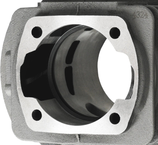

  11. Du bräuchtest halt am Besten ne PK75XL Welle. Die hat 15mm KoBo und 43mm Hub und 97mm Pleuellänge. Also quasi ne ETS Welle mit Kurzhub. Hat auch echt lange Einlasszeiten. Und dann mal messen. Das kann ich die Tage mal machen, hab beides da
  12. Je nach dem, wie die Bohrung im Zylinder für die Stehbolzen ist, könnte man hier auch mit ner Nut im Stehbolzen arbeiten. Und vielleicht da was anpassen, dass der Bolzen nicht zum Brechen neigt, und noch stabil genug ist für die 14nm Drehmoment. Das könnte zusätzlich ganz cool sein unten quasi einen O-Ring zu haben wie bei der Schaltwippe.

  21. PX ist nicht XL2 oder APE. Die Zündplatten sind von der Trägerplatte grundverschieden. "A" und "IT" sind bei der PX 23° und 19°. "A" ist für die PX 200. IT eher für Smallblocks, aber nicht Smallframe. Bei der APE 50 sind das nach "A"-Markierung 15°. Die Markierungen sind aber für die Füß. Lieber nachmessen mit der Umschlagsmethode und blitzen. Zur Erklärung: Die letzten XL2 hatten auch gerne mal einfach die APE Zündplatten drin. Da gabs dann nur Unterschiede in den Kabellängen. Was ich auch gerne als grobe Einstellung nutze, ist die Mitte der Gehäuseschraube, an der die Zündplatte ausgefräst ist, muss mit der Ausfräsung mittig fluchten. Das waren immer so um die 18°-19°. Wenn Du die Zündplatte dann im Uhrzeigersinn noch nen Millimeter weiterdrehst, sollte das ungefährlich erst mal sein.
