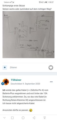

Ich habe mittlerweile den Belegungsplan für 1 Relais mit 2 Schließer gefunden ( benötigt wird ein neuer/anderer Schlossschalter mit 2 Stellungen), ist vom Rainer: und dann hier noch der gezeichnet Schaltplan laut den obigen Erklärungen vom Rainer: Frage, wenn ich jetzt noch zusätzliche Verbraucher anschließen möchte zB ein AFR oder EGT oder Navi die auch über das Relais gehen sollen, sowohl bei Motor AUS und/aber natürlich auch wenn Motor läuft funktionieren, wo muss ich dann alle diese zusätzlichen Verbraucher anschließen? An Schließer Kreis 1 oder Schließer Kreis 2? Oder müssen die zusätzlichen Verbraucher alle DIREKT an Klemme 86 (geschaltetes Plus) damit sie bei Zündung ON, sowohl Motor aber AUS bzw. Motor läuft, betrieben werden können? Aber wenn direkt an 86 angeschlossen, dann gehen Sie aber NICHT übers Relais, oder?? Irgendwie steh ich grad auf dem Schlauch. Danke
Fragen zur Lambretta/serveta Lince/Lynx
Hat eigentlich jemand eine Lince mit FULL-DC auf die Relais-Geschichte umgebaut, ausser der Rainer den wir leider nicht mehr fragen können? Hat da irgendjemand ein komplette Schaltplan wie man da was genau und wo verdrahten muss? Ich finde hier im GSF nur Bruchstücke bzw. halbfertige Schaltungen und komme irgendwie nicht weiter.... Mir wäre jetzt erst mal egal ob mit 1 Relais (neue Schlossschalter mit 2 Stellungen) oder mit 2 Relais (orignal Lince Schlossschalter mit 3 Stellungen) Wäre super wenn jemand was hätte, bzw. wenn auf Relaisschaltung umgebaut, etwa dazu sagen kann. Dankeschön
